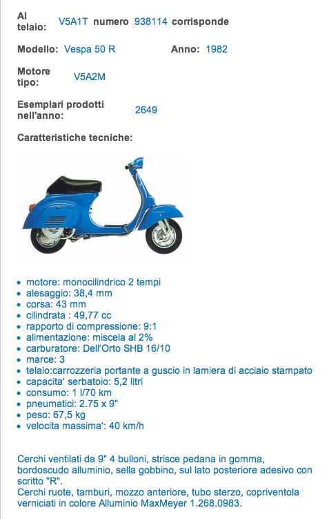

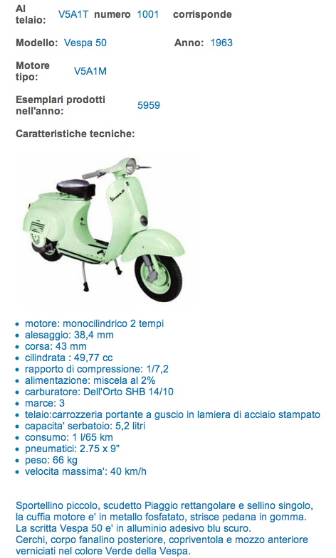

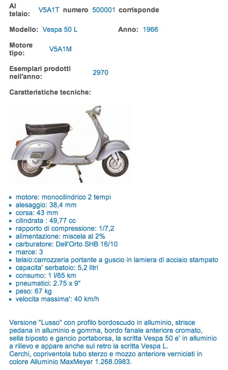

Mi permetto di creare questo post per mettere un po' di luce sui vari modelli e caratteristiche delle N L e R. Ritengo comunque INDISPENSABILE nel caso di dubbi consultare il sito http://XXXXXXXXXXXXXX/ e altrettanto doveroso chiedere suggerimenti agli esperti del forum per qualsiasi perplessità. Allego un po' di materiale.

Ma le parti della L color allumini che sono elencate nella scheda, valgono per tutti i colori di telaio, giusto? Mentre i tamburi dovrebbero essere lo stesso colore del telaio o mi sbaglio?
no i tamburi sono grigio cerchi fiat.
