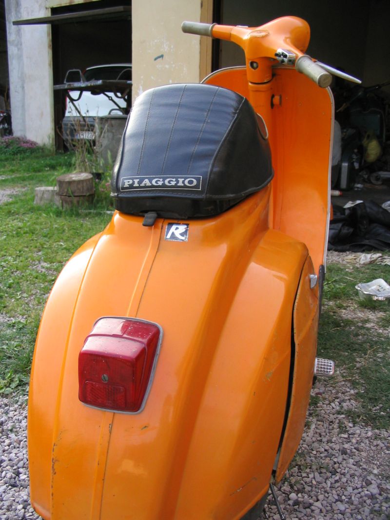

Come da titolo vi posto la domanda in questione, la vespa 50 R sotto può essere uscita con questo colore ( in vespa tecnica non mi sembra citato) .
Possibile che anche la L o la N siano uscite con questo colore, se si in che anni e con quali numeri di telaio, e sopratutto qcuno sa il codice e nome del colore, grazie.

Si in effetti ho riscontrato su colore amico questo codice per ls 50R dal 1973, ma possibile che facessero anche una 50L di questo colore, visto che ho trovato un modello sicuramente conservato , dello stesso colore???
questi sono i colori originali della vespa 50 L (1966)
- azzurro metallizzato dal V5A1T 500.001 a 540.000: 1.268.7114
- azzurro metallizzato chiaro dal V5A1T 540.001: 1.268.0110
- giallo dal V5A1T 500.001: 1.298.2916
- avorio New York dal V5A1T 540.001: 1.268.3901
- giallo positano dal 540.001: 1.298.2902
- verde mela dal V5A1T 500.001 al 540.000: 1.298.6302
- rosa shocking dal 500.001 al 540.000: 1.298.5801
copriventola, cerchi ruote, tamburi, mozzo anteriore, tubo sterzo: colore alluminio 1.268.0983
antiruggine interno telaio: grigio 8012M
