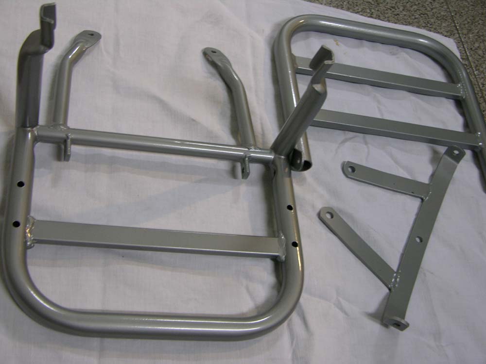

Ragazzi, desideravo montare un portapacchi cromato in luogo di quello normale sul mio PX.
Visti i prezzi esorbitanti, mi sono detto: perchè non trovare qualcuno che cromi il mio?
Ora mi chiedo: prima devo sverniciarlo... Come si fa?
Tenete conto che sono un esordiente totale quanto a sverniciatura...
Grazie per ogni consiglio che vorrete darmi!

guarda io ho usato lo sverniciatore (occhio perchè brucia) e ho tolto la vernice con una spatolina... poi ho passato l'orbitale a spazzola e infine la carta vetrata finissima...
Perchè la cromatura venga bene la superficie deve essere perfettamente liscia, molte volte è sconsigliabile la sabbiatura perchè crea sulla superficie dei minuscoli "buchetti" che però a cromatura effettuata risaltano in maniera esorbitante...
nel mio caso l'ho fatto sabbiare e verniciare assieme al resto della vespa e quindi alla fine mi costa poco o niente. Certo, dovendolo mandare alla sabbiatura ed alla verniciatura o cromatura appositamente, credo anch'io che forse vale la pena comperarlo nuovo.
Per quanto riguarda la sabbiatura certamente va fatta con la sabbia tipo fine e se ti fanno una buona cromatura non ci sono problemi, l'ho già sperimentato con un manubrio da bicicletta.

Il risultato è ottimo, certo la differenza con una cromatura c'è... Vabbè, tanto per cominciare lo farò sabbiare, poi vedrò il da farsi!
ho trovato una ditta che mi fa la cromatura per una trentina di euro. Ho guardato da Tonazzo, il portapacchi nuovo cromato x il PI ICS viene 59 euro più la sped.
Mi ha detto di non sabbiarlo, perchè sennò la cromatura viene opaca, ma di sverniciarlo con le spazzole...
Quindi trapano, spazzole apposta, eccetera eccetera?
Direi che l'ideale siano le spazzole d'acciaio. Ci sono varie forme per seguire bene le curve. E comunque una bella sgrossata la potresti dare anche con la spazzola d'acciaio sulla mola da banco, se ne disponi.

.....e infatti.... io ho fatto la penzata favolosa di sabbiarlo e me lo hanno respinto perche non è adatta la superficie per cromare... adesso come posso fare secondo voi? carta vetrata a gogo o c'e' qualche altro metodo chimico alchemico che mi elimina i buchetti??
Forse, anzi sicuramente, dico una stronzata, ma se si prova a lucidarlo a specchio e poi proteggerlo con della cera?
Ai tempi, lo feci con i tubolari laterali del Si, erano arrugginiti, una volta carteggiati e lucidati, vennero benino, ma non ho potuto verificare
se il trattamento fosse duraturo, dato che dopo sei mesi, l'ho venduto.
