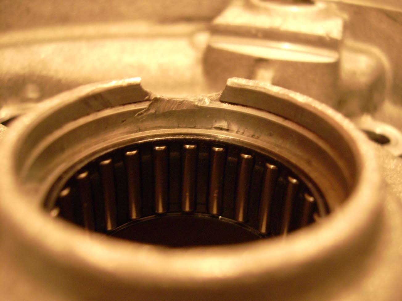

Tony200E Inviato 5 Gennaio 2007 Segnala Inviato 5 Gennaio 2007 Ciao ragazzi. Anche io ho dei problemi con un carter rotto. Si è rotto nel tentativo di estrarre il paraolio.Non l'avessi mai fatto! Comunque ho fatto ancora circa 15.000 Km senza che aspirasse aria o che perdesse olio.Adesse lo smontato x sostitueire l'albero e già che c'ero, se posso rattopparlo in qualche maniera........ Avevo sentito parlare una volta,di una pasta bicomponente, che una volta indurita,diventava dura come ferro. Ogni consiglio sarà beneaccetto, oltre a quello di cambiare il carter. Grazie in anticipo Cita

Tony200E Inviato 7 Gennaio 2007 Segnala Inviato 7 Gennaio 2007 Ciao ragazzi. Vi ringrazio x i consigli. Ieri ho visto un mio amico,gli ho detto del carter,e come Fabbry mi ha consigliato la pasta bicomponente. Farò sicuramente così. Ma l'acciaio liquido, è la pasta che dico io o un'altra cosa. Quando finisco il lavoro,posto le foto. Cita
