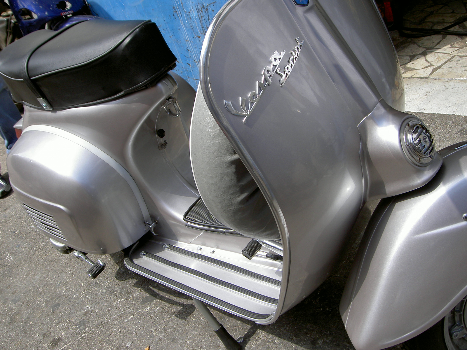

giankx Inviato 1 Marzo 2007 Segnala Inviato 1 Marzo 2007 Salve ragazzi, avrei bisogno del vostro aiuto! Sapreste dirmi il codice colore della mia Vespa GTr in foto quì sotto? Ho preso una caduta e devo verniciare un cofano! Cita
Vespino82 Inviato 2 Marzo 2007 Segnala Inviato 2 Marzo 2007 Anche se non si vede la foto, il gtr l'han fatto solo di questi colori: Chiaro di luna metallizzato dal 1969 codice 2.268.0108 Rosso corallo dal 1971 1.298.5811 Blu dal 1972 2.298.7230 Azzurro Cina dal 1973 1.298.7402 Grigio polaris 1.268.8200 Cita
giankx Inviato 2 Marzo 2007 Autore Segnala Inviato 2 Marzo 2007 ho rimesso la foto in un formato decente. Comunque non credo che questo sia un colore originale del GTr, penso sia un colore della Sprint o del TS. Cita
giankx Inviato 4 Marzo 2007 Autore Segnala Inviato 4 Marzo 2007 datemi una mano ragazzi, vi prego! Cita
aladino Inviato 4 Marzo 2007 Segnala Inviato 4 Marzo 2007 la sprint è solo azzurra la spint veloce è invece sia Chiaro di Luna che Argento il Ts Chiaro di Luna Cita
giankx Inviato 4 Marzo 2007 Autore Segnala Inviato 4 Marzo 2007 Quindi secondo te questa è un argento? Cita

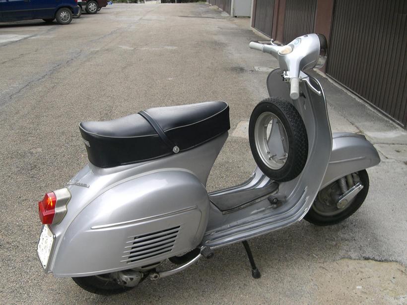

VesPirata Inviato 12 Marzo 2007 Segnala Inviato 12 Marzo 2007 ciao,ti allego la foto della mia Sprint appena ultimata,che a guardarla mi sembra uguale al 99% poi quell'uno ci puo ingannare!! cmq il colore e' : argento metallizzato (ALLA NITRO) MAX MAYER COD:1,268,0103 CIAO..... Cita
Guinness Inviato 13 Marzo 2007 Segnala Inviato 13 Marzo 2007 per non sbagliare rivolgiti direttamente al colorificio, col tintometro ti diranno subito il colore e ti faranno la vernice uguale! Cita
