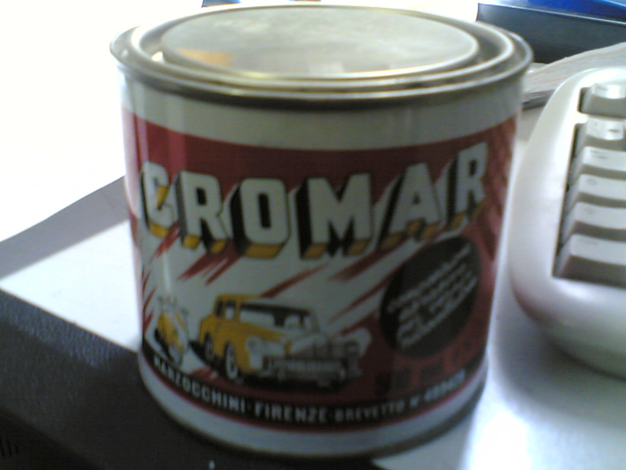

laclinica1 Inviato 23 Marzo 2007 Segnala Inviato 23 Marzo 2007 ciao,io di paste abrasive ne ho provate molte ma questa non la batte nessuno,si chiama CROMAR e la trovi presso i colorifici migliori,ti consiglio di provarla.Un trucchetto per renderla sempre ottima è mettere un po' di disel ogni volta che la richiudi Cita
laclinica1 Inviato 23 Marzo 2007 Segnala Inviato 23 Marzo 2007 Per quanto i graffi piu' grossi o meglio i solchi,carteggi il tutto cercando di lisciare il tutto,2 mani di fondo e poi gli dai 2 belle mani di colore sfumando il tutto,una volta asciugato ben bene una lucidata con il cromar ed il gioco è fatto.Per il colore esatto ti conviene andare con la bandina in un colorificio che ti fara' il colore identico.Puoi anche verniciare tutta la pancia senza sverniciarla: 1 la spaietti tutta 2 fondo 3 colore Cita

fratelbigio Inviato 23 Marzo 2007 Segnala Inviato 23 Marzo 2007 IO ANCHE USO IL CROMAR..TU USI QUELLO BIANCO O QUELLO NERO? A ME LO REGALA MAN MANO CHE MI SERVE IL MIO CARROZZIERE AMICO DAUNA VITA..MA NON SO LA DIFFERENZA...PERO' E UNA BOMBA!!!IO HO LUCIDATO TUTTI I FARI IN ZAMA DELLE MIE VESPE E SEMBRANO NUOVIIIIIIIIIIIIII!!!!!! Cita
