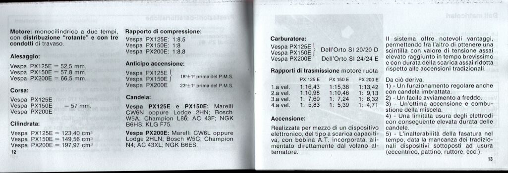

automan73 Inviato 2 Dicembre 2009 Segnala Inviato 2 Dicembre 2009 Ciao a tutti, per non aprire l'ennesimo posto a riguardo preferisco continuare questo. Sul mio ultimo acquisto (un px200E arcobaleno '84 con miscelatore) ho trovato montata una candela marchiata Piaggio Champion P2M invece della champion N4 chemi sarei aspettato. Nel bauletto ho trovato un'altra candela usata dello stesso tipo. Sicuramente la cambierò con una NGK B6ES (o B7ES per il periodo estivo) ma volevo sapere per pura curiosità se l'attuale Champion /Piaggio P2M è più o meno fredda della N4 di pari marca. Che mi potete ditre a riguardo? Grazie Cita
br40447 Inviato 2 Dicembre 2009 Segnala Inviato 2 Dicembre 2009 Ciao a tutti, per non aprire l'ennesimo posto a riguardo preferisco continuare questo.Sul mio ultimo acquisto (un px200E arcobaleno '84 con miscelatore) ho trovato montata una candela marchiata Piaggio Champion P2M invece della champion N4 chemi sarei aspettato. Nel bauletto ho trovato un'altra candela usata dello stesso tipo. Sicuramente la cambierò con una NGK B6ES (o B7ES per il periodo estivo) ma volevo sapere per pura curiosità se l'attuale Champion /Piaggio P2M è più o meno fredda della N4 di pari marca. Che mi potete ditre a riguardo? Grazie usa la bosch w225 t2 è quella prescritta dalla casa io mi trovo benissimo Non è più in produzione, ma su ebay c'è un tale che ne ha acquistate parecche da un vecchio distributore di benzina Cita
LIBEROPX Inviato 2 Dicembre 2009 Segnala Inviato 2 Dicembre 2009 Ciao a tutti, per non aprire l'ennesimo posto a riguardo preferisco continuare questo.Sul mio ultimo acquisto (un px200E arcobaleno '84 con miscelatore) ho trovato montata una candela marchiata Piaggio Champion P2M invece della champion N4 chemi sarei aspettato. Nel bauletto ho trovato un'altra candela usata dello stesso tipo. Sicuramente la cambierò con una NGK B6ES (o B7ES per il periodo estivo) ma volevo sapere per pura curiosità se l'attuale Champion /Piaggio P2M è più o meno fredda della N4 di pari marca. Che mi potete ditre a riguardo? Grazie La N4 altro non è che la P4M (prodotte per la Piaggio), in questa stagione va benissimo; la P2M è più fredda e va meglio nel periodo estivo, anche se conosco chi la monta tutto l' anno e si trova bene. Io piuttosto che montare una NGK sul mio P200E, pulisco una Champion con più di 10000 km sul groppone. Mi sono trovato molto bene anche con la Bosh W5CC (gradazione della P4M) Ciao Cita
automan73 Inviato 3 Dicembre 2009 Segnala Inviato 3 Dicembre 2009 Quindi in definitiva la P2M è più fredda rispetto alla N4 alias P4M, curiosità soddisfatta Riguardo le NGK su tutti i mezzi 2 e 4 tempi avuti finora le ho sempre utilizzate e non ho avuto mai problemi. Cmq il ricambista da cui mi servo è abbastanza fornito per cui proverò a chiedere se ha anche bosch o champion. Meglio una candela in più nel bauletto che gli improperi in mezzo alla strada in caso di problemi: grazie per tutti i consigli Cita
automan73 Inviato 9 Dicembre 2009 Segnala Inviato 9 Dicembre 2009 Alla fine ho comprato 2 NGK B6ES e 2 B7ES. Sul PX200E ho montato la B6ES (prevista da libretto) ed ora la vespa a freddo parte al primo tentativo e anche senza tirare l'aria Giusto per curiosità il mio ricambista mi ha detto che la NGK B6ES corrisponde alla Champion N5C mentre la B7ES corrisponde alla N4C: però le Champion non le avevano disponibili purtroppo. Cita
br40447 Inviato 9 Dicembre 2009 Segnala Inviato 9 Dicembre 2009 Alla fine ho comprato 2 NGK B6ES e 2 B7ES.Sul PX200E ho montato la B6ES (prevista da libretto) ed ora la vespa a freddo parte al primo tentativo e anche senza tirare l'aria Giusto per curiosità il mio ricambista mi ha detto che la NGK B6ES corrisponde alla Champion N5C mentre la B7ES corrisponde alla N4C: però le Champion non le avevano disponibili purtroppo. se provi ad andare sul sito della ngk ti accorgerai che la candela cosigliata è la BR7ES Cita
automan73 Inviato 10 Dicembre 2009 Segnala Inviato 10 Dicembre 2009 se provi ad andare sul sito della ngk ti accorgerai che la candela cosigliata è la BR7ES Sì lo avevo visto, ma mi fido di più del manuale uso e manutenzione Piaggio. Io non reputo necessaria la presenza dell'elemento resistivo antidisturbo all'interno della candela (la R in più sulla sigla), ma è solo una mia opinione mooolto personale. Cita
