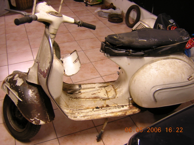

Spiego: sto restaurando anch'io una 160 2^ serie il cui bauletto ha la serratura quadrata, tipo SS per intenderci...tutti quelli che ho interpellato (pure uno degli autori di VespaTecnica...) mi hanno ripetuto che era impossibile che la serratura fosse quadrata, perchè la GS160 montava appunto come particolare esclusivo quella tonda.
Fatto sta che io ero sicuro, conoscendo vita, morte e miracoli della mia Vespa, che il bauletto non era mai stato sostituito, per cui per forza di cose si doveva riconoscere che su alcuni telai era stato montato un altro tipo di bauletto-serratura, appunto quella quadrata!
Per la cronaca a Novegro ho visto un paio di quelle serrature tonde, ormai rarissime, con prezzi tra i 60 e i 90 euri...
C'è qualcun altro che possiede GS con il bauletto come la mia?
