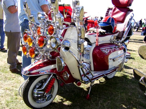

mpx commentami questa! :lol::D

è una lambretta! tra l'altro una delle mie preferite , la TV 175. Però io preferisco la 2a serie, questa mi pare la 3a
che bestemmia che ho detto...... :cry:
Perdona l'ignorantia :wink:
Mamma come te la prendi a male! Chiedo venia...
E' ovvio che mi riferivo al copertone bianco. Che fece la sua comparsa sulle macchine degli anni '30....
Così come le cromature fecero furore negli anni '70, per quanto riguarda le moto....Non fare lo gnorry:)
Sono accessori belli i tuoi. Dico solo che non rispondono al tuo progetto vintage (ma tu non usi mai i dizionari? che male c'è a riportare una definizione? che peraltro sei andato a cercare anche tu nell'intento di contraddirmi?). Ad ogni modo anche a voler accogliere la tua definizione, la Vespa che hai fatto non testimonia affatto "lo stile che aveva nell'epoca precedente", anzi lo contraddice in pieno. Era questo, quello che ti volevo dire...
Sembra un'esposizione di accessori. Tutto quà. Se ti ci trovi bene, buon per te. Fai girare lo sguardo anche "a chi non è esperto"...Che vuoi di più?
La Lambretta che hai postato, invece, fà veramente cagare. C'è poco da aggiungere.
