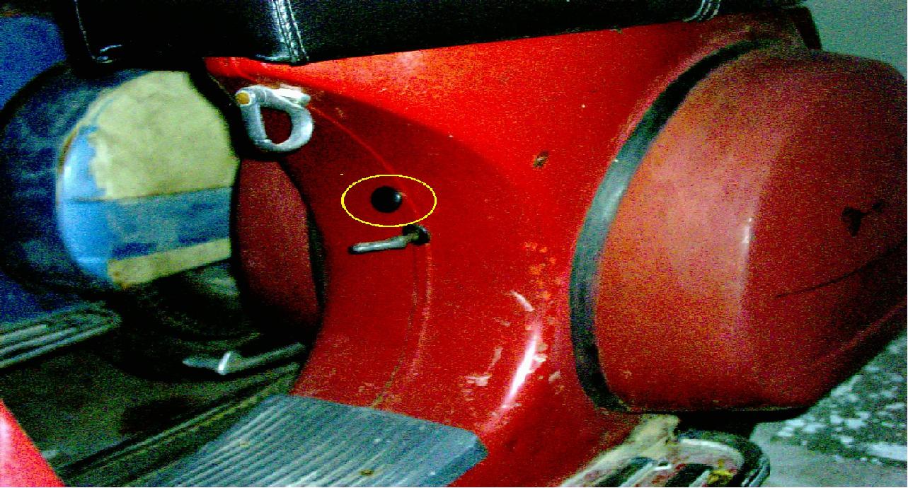

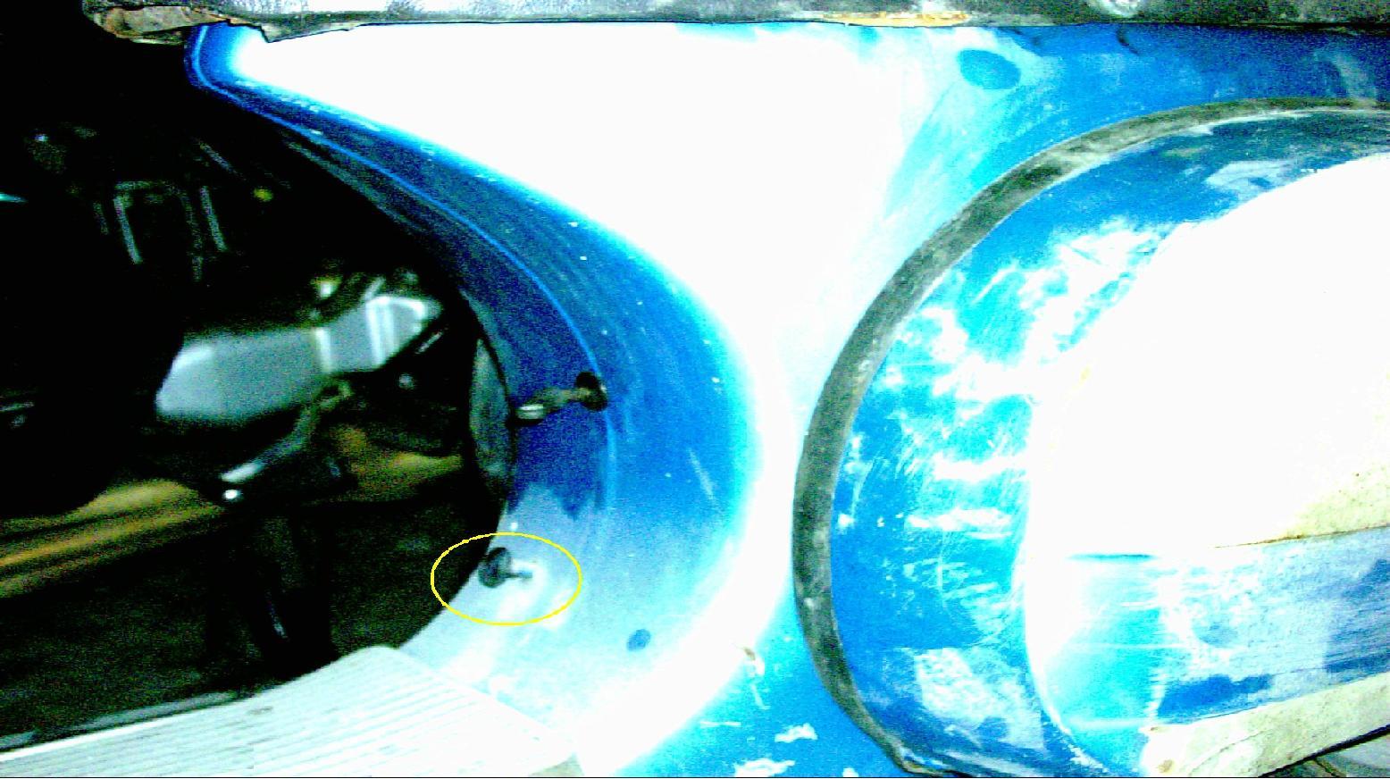

Ho notato una strana differenza tra due telai arcobaleno; quello rosso federale, un 200 senza miscelatore, è come tutti quelli che ho visto sino ad oggi, con lo starter in alto sopra il rubinetto; il secondo, quello celeste metallizzato, ha il manettino dello starter in basso, come quelli col miscelatore, soltanto che il miscelatore non c'è mai stato. Forse la Piaggio, in un periodo di scarsa disponibilità di telai normali, ha montato quelli predisposti per il miscelatore?
Cmq ├â┬¿ il primo che vedo con manettino in basso a dx e senza la spia del miscelatore a sx. Qualcuno ne ha visto altri così in giro?

Che sia un espediente per evitare il giro strano che fa il filo all'interno della scocca per arrivare al carburatore??? Probabilmente con il comando in basso sparisce questo problema...
