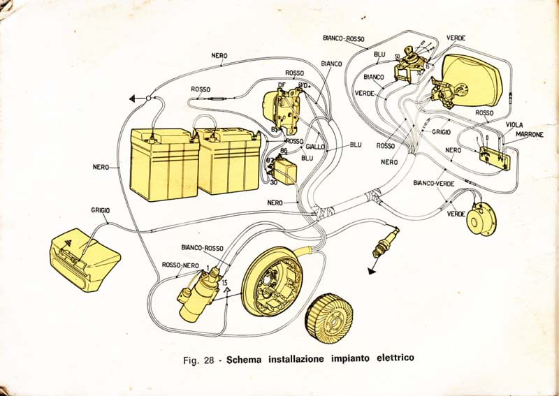

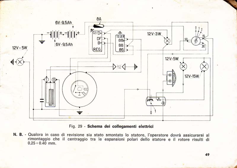

Ho trovato questi 2 schemi.
Per fare la prova ho messouna batteria da 12 V 9 Ah ma non riesce a dare lo spunto per far girare la ventola. Il pistone credo arrivi in alto e poi non ce la fa a proseguire. Se metto una batteria di una macchina con amperaggio maggiore per provare rischio di rovinare qualcosa?
E posso provare a pulire questo "Dinamotore" e in che modo?
Grazie e ciao
schema2_182.jpg.4a99e028533680d546482e34
schema1_667.jpg.edb200d49762ccef2aa43314
schema2_182.jpg.303e523c18dc69bdbfc35300
schema1_667.jpg.a3ff14e1a743f19fb2ba31df
Visto che in pratica il motorino d'avviamento è nel volano (questa non la sapevo grazie -2IS-) dai una bella pulita la dentro se non l'hai ancora fatto, chissà la rumenta che si puotrebbe essere accumulata, è sempre una verspa di 0ltre 30 anni fa...
Le due batterie in serie danno una tensione di 12V prova con un amperaggio di 12Ah.
