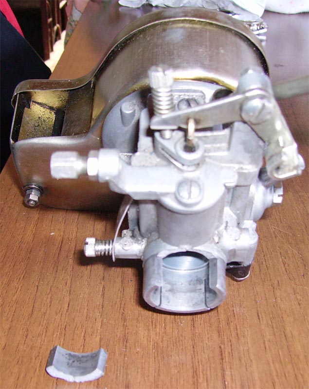

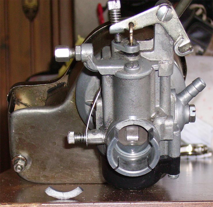

Ho rotto il carburatore 1919 penso per le vibrazioni causate dal motore.
Di seguito ho postato le foto.
A qualcun altro è successo?
E è possibile (anche se dubito) rimediare in qualche modo??

è un po' arduo,io cambierei carburatore perchè una riparazione anche una saldatura per dire con le vibrazioni potrebbe spaccarsi ancora.. se lo cambi almeno hai + certezza di durata.. poi non so..magari cè un modo migliore
Ho anche io quel carburatore,adesso come adesso non ricordo come si attacca al collettore ma secondo me potrebbe creare perdite di benzina e tirate d'aria quindi il minimo sarebbe irregolare..
..nn fatevi ingannare dallla frase che sembra scritta du un meccanico professionsita :P avanzo la mia teoria nn ne so molta
Riattacca la parte mancante con della bicomponente epossidica, tanto il collettore entra + dentro di dove si è rotta l'aletta, però ricorda che la sua rigidità è limitata quindi fai attenzione sopratotto quando monti e smonti il carburo.
Il carburo era montato solo con la "fascetta" o aveva sopra anche il manicotto di alluminio e poi la fascetta?
ANDREA, CHIARO CHE SE LO CAMBI E' MEGLIO MA
SE NON TI TIRA ARIA, VA BENE ANCHE SON 3 ALETTE.
TI SI E' ROTTO PER LE VIBRAZIONI: NON ERA BEN SOLIDARIZZATO, CON LE GIUSTE TOLLERANZE, CON IL MANICOTTO IN ALU E IL COLLETTORE.....CAPITA
Chiaro Chiaro sartana, era per non fargli spendere soldi, prima prova e poi in caso vada male....
SORRY ANDY MA STAVAMO POSTANDO ASSIEME
Scusa te Sartana, credevo che ti riferissi a me (andrea78153) non ad Andrea750, ho visto male, malissimo, devo ancora andare in ferie............... è da pasqua che non vado in ferie..................

è un problema comunissimo,meti della pastarossa per sicurezza sul tubo e rimontalo fidati che viaggi senza il minimo problema,provato personalmente ;)
