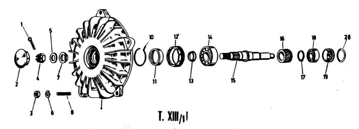

Ho smontato l'albero ruota per un problema all'ingranaggio di rinvio del contakm e dopo aver risolto l'ho rimontato nello stesso modo in cui l'avevo tolto,ma nel momento in cui ho rimesso il dado e l'ho serrato, mi si è presentato il tuo stesso problema cioè uno sfregamento che prima non c'era.
allora ho rismontato e attraverso il foro del cuscinetto ho notato in mezzo al grasso un oggetto metallico che sono riuscito a togliere e che si è poi rivelato un piccolo distanziale dello spessore di 2,5 mm che mi si è sfilato dall'albero durante lo smontaggio.
Ho rimesso il distanziale e tutto è andato a posto.
ti posto un'esploso con cerchiato in rosso il famigerato distanziale spero ti possa essere utile ciao!!

Ne e' passato di tempo, allora a che eravamo,
ah si, il mozzo anteriore.
Ho rismontato il mozzo per vedere se ho le due boccole (interna [13] ed esterna [7])
e ce le ho!
Quindi perche' il perno centrale [15] si muove ancora?
Dovrei cambiare i cuscinetti [14]?
Come???
Grazie.
