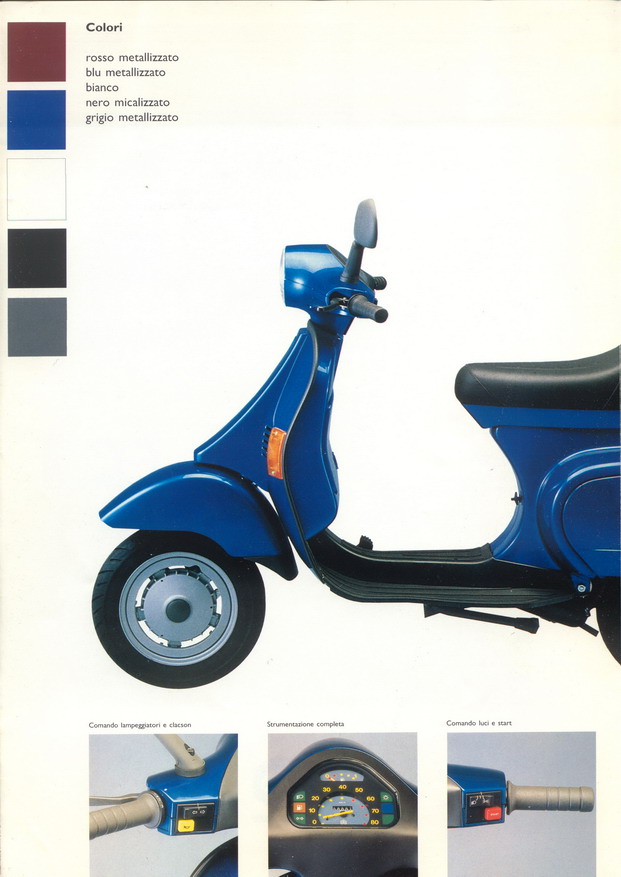

la vespa hp è solo 4 marce quella a tre si chiama vespa V. identica tranne che per il motore (la hp viaggia molto di più ) e per il contakm ( identico nella forma ma diverso nel colore, quello della hp ha i numeri in giallo)

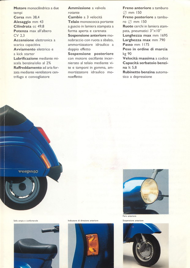

ho un depliant di Vespa HP e mette tre marce, dopo hanno fatto la HP4.
La V ha l'accensione senza kick-starter e' questa la diffenrenza, la HP invece ha tutti e due sia a 3 che 4 marce.
la mia non ha il contachilometri colore giallo...

Allora mettiamo un po di kiarezza:
La vespa V è nata nel 90 circa (io la presi nel 91 che schifio :cry::cry: ) ed aveva 3 marce e senza (si proprio senza) la pedivella per l'accensione
poi naque la hp ma era sempre a 3 marce
questo perchè in quegli anni una stupida legge italiana imponeva a tutti i ciclomotori di non avere + di 3 marce (povere apette dissi io..... :shock::shock: ), infatti se vi ricordate (chi ha l'età per ricordare) anche ciclomotori come il "Fifty top", il "Bullit" e tutte le moto 50 avevano 3 marce.
poi, mi sembra nel 94, la stupida ed ingiusta legge fu abrogata e tempo che le catene di montaggio riprendessero a produrre.... nacque la "HP4"
si perchè ha il volano + leggero, l'accensione elettronica, il carburatore 16/12 (getto max 56) invece del 16/10 (getto max 53) ma sopratutto il cilindro è a 3 travasi e non a 2 come buona parte delle vecchie small....
