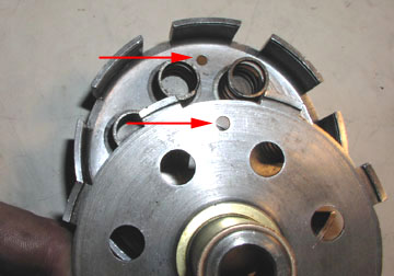

OntheRue Inviato 1 Agosto 2004 Segnala Inviato 1 Agosto 2004 Nel mettere a posto la frizione io non ho allineto questi 2 buchi. Sinceramente non mi sono ricordato di farlo. Il tipo di scooterhelp dice che neppure lui sa se effitavamente ci siano differenze se non lo si fa. Volevo dei vostri pareri, pre favore. Mi accingo mercoledi a fare un lungo lungo lungo....viaggio e vorrei essere sicuro. Grazie! Cita
VINC├âãÆ├é┬® Inviato 1 Agosto 2004 Segnala Inviato 1 Agosto 2004 Io so che i buchi vanno allineati per far drenare meglio l'olio!tutti i meccanici a cui ho chiesto,mi hanno detto di allinearli,quindi credo ti convenga farlo.In bocca al lupo per il viaggio!!!!!! ciaoVINC├â┬® Cita
