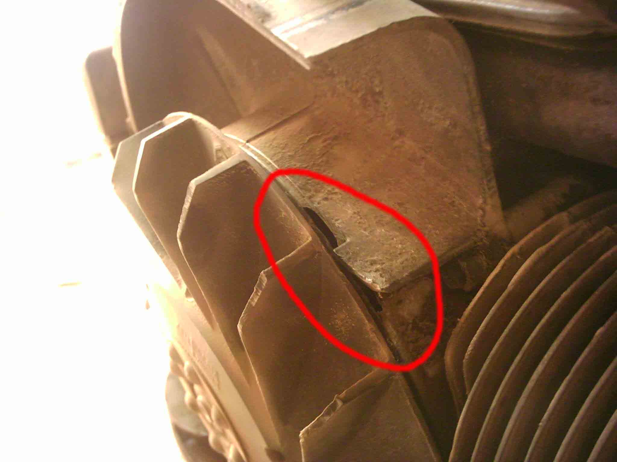

questa e la foto del carter forato ditemi cosa vi sembra, potrebbe dipendere da questo la scarsa compresione?
fatemi sapere
aspetto risposte
grazie mille a tutti
alex

NESSUNO SA DIRMI SE QUEI BUCHI POSSO INFLUIRE SULLA POCA COMPRESSIONE DELLA VESPA?
FATEMI SAPERE
AIUTO
ALEX
8) Con una fessura del genere sul carter devi aspettarti tutte le anomalie possibili, io ho avuto una special che aveva una piccola lesione sul carter, e siccome non si vedeva talmente era fine e piccola io ci sono diventato matto, non riuscivo ad avere un motore che girasse tondo, ho smontato e rimontato
cambiato il possibile e immaginabile, finche' stufo ho venduto la vespa,il nuovo acquirente ha aperto il motore e non so come si e' accorto che c'era una lesione vicino dove viene fissato il magnete,quindi se vuoi un consiglio
prima risolvi il problema del buco, e poi puoi costatare se persiste ancora la mancanza di compressione.Ciao
Ogni motore che si rispetti deve inspirare solo dal carbutatore ed espirare solo dallo scarico.
Qualsiasi altro refolo che entri o esca da altri interstizi peggiora il rendimento termico o può anche grippare se è magro. ciao m.
