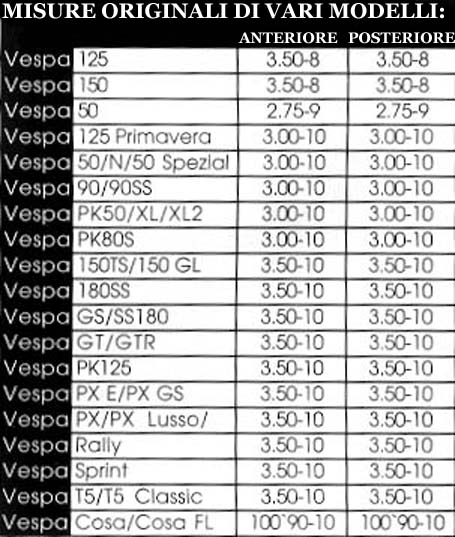

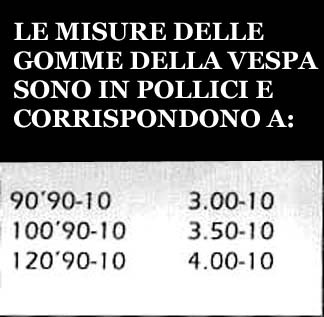

beh non so che dirti se esistano o meno le 4.00/10, ma di certo a ct ho visto da un rievenditore di ricambi di bici pneumatici pe vespa 110/80/10 oppure 100/90/10, ma quest'ultimi li aveva terminati.
Ma non ti so dire a cosa corrispondono, se qualcuno se forum ci spiegasse, ne saremo grati.

proprio ieri ho confrontato i 3.50 - 10 con dei 100\90 - 10 e ho visto che solo in larghezza i 100\90 sono maggiori, in altezza sono leggermente inferiori quindi i rapporti si accorciano leggermente. Comunque toccano il coperchio frizione. Avanti no problem (sull'arcobaleno).
Penso comunque che dipenda dal pneumatico, i 100\90 sono parecchio diversi fra loro.. bisognerebbe provarne un sacco... Comunque sono belli a vedersi, soprattutto all'avantreno!!!
P.S. PX200 forse è un errore di scrittura o esitono davvero i 110\90-10 come hai scritto??? Se esistessero penso che in larghezza comunque non ci starebbero affatto..
