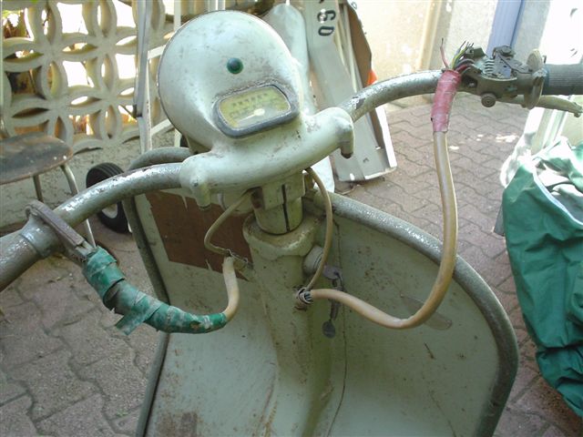

neccisan Inviato 15 Dicembre 2008 Segnala Inviato 15 Dicembre 2008 ciao a tutti ho recuperato un contachilometri per la mia faro basso ma ho il problema che ha il fondino cancellato. In giro si trovano facilmente vetrini e cornici ma i fondini graduati per questo non gli ho visti da nessuno. Chiedo allora consiglio al forum se qualcuno sa chi gli ha o gli produce? Oppure se qualcuno ne avesse uno in condizioni migliori o eventualmente avesse una scansione gli sarei grato Speriamo bene Cita

giggetto Inviato 16 Dicembre 2008 Segnala Inviato 16 Dicembre 2008 Ciao Se ti puo' servire (per restaurare si intende..!!) questo e' quello che monto io. Cita

neccisan Inviato 17 Dicembre 2008 Autore Segnala Inviato 17 Dicembre 2008 Ciao Giggetto ti ringrazio per la foto mi servirà sicuramente per cercare di dare una restaurata al mio, anche io sono per l'originalità però visto che dovevo in ogni caso smontarlo perchè completamente pieno di spazzatura dentro o deciso di tentare di ripristinare il quadrante ovviamente faccendone una copia e lasciando l'originale intatto. Certo rilancio l'appello se qualcuno ha una bella scansione.... oltretutto perchè un mio amico ha il problema che a lui manca integralmente lo sfondo per cui non può neanche accontentarsi di lasciare quello rovinato quindi ogni aiuto è ben accetto Grazie!!! Cita

ciccio25 Inviato 18 Dicembre 2008 Segnala Inviato 18 Dicembre 2008 Ciao sono nuovo in questo forum ma forse posso darti una mano! Per lo sfondo se nel caso non ci fosse basta prendere un lamierino da 6-max 8/10 di spessore di rame o di lamiera forare in corrispondenza dell'asta e degli attacchi del blocco ingranaggi. Per il fondino si può tramite computer e prendendo le misure sul tuo originale creare una nuova grafica! Io l'ho fatto con il mio contachilometri della vb1 del 57. E' un lavoraccio perchè bisogna utilizzare un buon programma di grafica ma il risultato è buono. Cita

neccisan Inviato 22 Dicembre 2008 Autore Segnala Inviato 22 Dicembre 2008 Allora con un pò di pazienza sono riuscito con autocad a creare questo sfondo, mi sembra abbastanza simile all'originale, non è ancora il definitivo però volevo sapere cosa ne pensate. Naturalmente è stato incollato su un nuovo lamierino, l'originale per principio lo lascio come è Cita
Baffo4 Inviato 22 Dicembre 2008 Segnala Inviato 22 Dicembre 2008 Il risultato non sembra affatto male anche se per questi lavori e sempre meglio usare photoshop. Che tipo di carta hai usato per la stampa?? Considera che dopo un pò (un paio di anni) i colori tenderanno a sbiadire fino ad andarsene (spece se parcheggi sotto il sole). Nei centri di stampa si usavano delle lacche, che spruzzate dopo la stampa aiutavano a preservare i colori per più tempo. Cita
