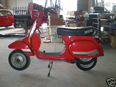

Ciao, innanzitutto grazie.
Io online ho trovato delle foto e descrizione di questo modello e c'è una marmitta strana....vedi foto.
ma cmq io dato che il motore originale sfiata dalla testa ed è un po' malandato ho deciso di sostituirlo con un dr 130 e volevo quindi mettere una marmitta nuova abbastanza silenziosa ma che non sia il padellino..._down_!!!

Ci posso adattare il siluro dell'et3?

Allora dillo subito che non volevi fare un restauro a doc!
Per rifare il motore non originale leggi gli altri post, sia su et3 che su pk, tano l'unica cosa che cambia è la marmitta e il collettore del carburatore che dovrebbe essere a 3 fori.
P.s. la foto che hai tu non ha la marmitta originale, difatti non ha la ruota di scorta!
Scusate la mia ignoranza ma confrontando la mia foto e quella del link segnalato, a me le marmitte sembrano uguali!
Io vorrei fare il restauro ad hoc ma purtroppo la marmitta originale è introvabile( se qualcuno ce l'ha e me la vende sarebbe perfetto), ma per rimetterla in strada volevo qualcosa che si adattasse e pensavo che una SITO per l'et3. Ma se dite che non va bene accetto pure altri consigli oltre naturalmente al padellino.
grazie ciao
facciamo chiarezza
ETS uscito dalla fabbrica ha la marmitta siluro e niente ruota di scorta, questa marmitta e' presente sull'aggiornamento apposito dei ricambi PK specifico per la ETS.
Essendo lo stesso telaio PK chi voleva la ruota di scorta doveva montare la padella del 125 normale che e' compatibile, a meno di mettere la ruota su un portapacchi.
conclusione una ETS "DOC" ha la marmitta a siluro.
volendo andare su una marmitta simile la soluzione puo' essere il siluro della ET3 pero' si deve calcolare il fatto che il collettore ET3 fa a botte con la lamiera della ruota di scorta sul PK ovviamente quello della ETS era fatto su misura.
