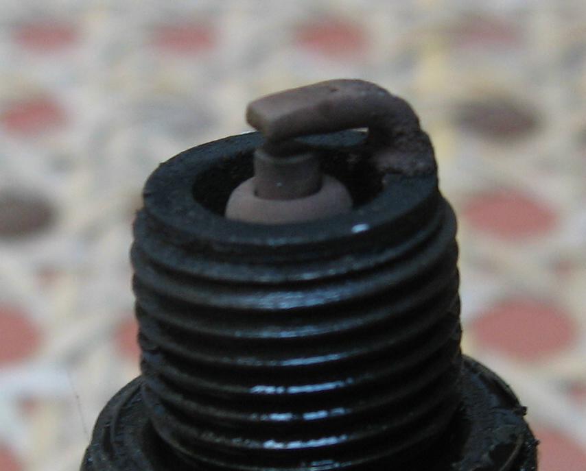

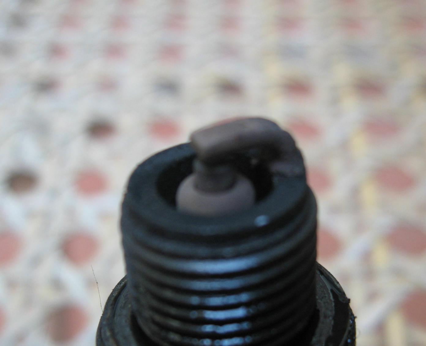

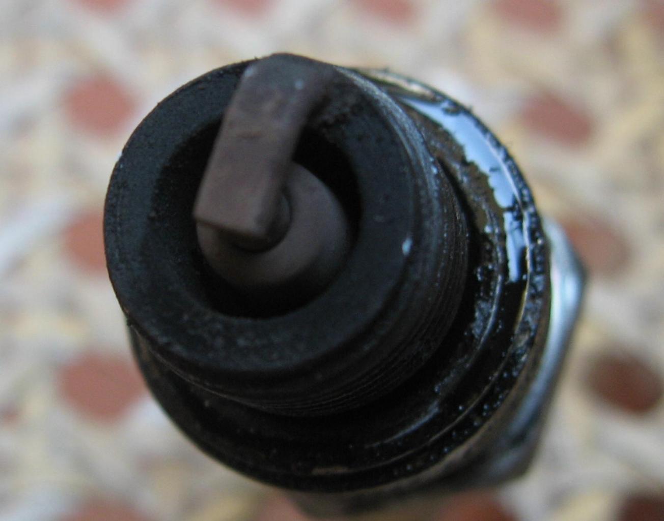

cari vespisti vi annuncio che sono lieto di mostrarvi la candela, in che condizione si presenta
dopo aver montato il gruppo polini penso sia inutile descrivere il rombo e le vibrazioni piacievoli che trasmette al basso ventre. vibra di piu, piu rumorosa (abituato con il 125)
ah dimenticavo il mio getto del max è 105 !!! sto analizzando per il momento questa configurazione. Premetto che al momento ho fatto 28 kilometri 14 di strada urbana dove non ho mai superato i 40 km/h, e il ritorno invece tratto autostradale dove non ho mai superato i 70 km/h

che ne pensate ? la candela, la vedo di un ottimo colorito ma forse è cosi perche andando a filo di gas per il rodaggio, non ho ancora utilizzato il getto del max, quindi è ancora presto per parlare se con il 105 ci sta bene anche sulla mia.
guarda purtroppo per la privacy è per rispetto del pazzoide alla guida del mezzo ho scattato una foto a un 50ino special sulla salerno reggio calabria altezza torre annunziata andando verso amalfi. Se vivi a napoli non dovresti meravigliarti ehehehehehehe. non sono mai andato a manetta stò a rodaggio e ho deciso che i primi 500 kilometri non supererò mai i 70.
