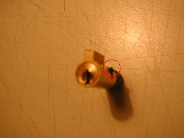

mik_mik87 Inviato 29 Settembre 2004 Autore Segnala Inviato 29 Settembre 2004 ho anche provato a togliere il blocca-sterzo (blocco della chiave per capirci...), di cui però non ho la chiave... avevo guardato sul sito del palli come smontarlo, ma non sono riuscito: ho trapanato la serratura, tolto i rivetti, ma il blocchetto non esce... guardando una serratura nuova, secondo me è bloccata da quel pezzetto che ho evidenziato nella foto... o no?? come faccio?!?!? sono in panne! AIUTO! Cita

mik_mik87 Inviato 1 Ottobre 2004 Autore Segnala Inviato 1 Ottobre 2004 sono riuscito a togliere il parafango e la forcella, ma ora ho un altro problema: il blocchetto dello sterzo!!!!!!! come faccio?? ho trapanato la serratura e i rivetti, ma non si sfila!!! Cita
