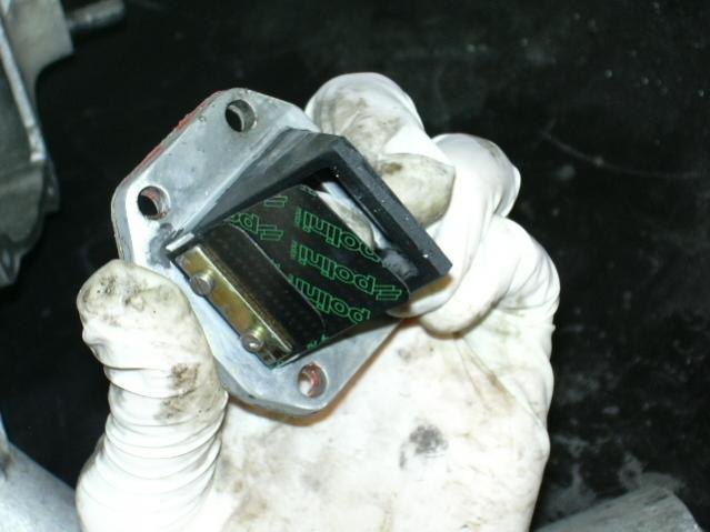

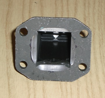

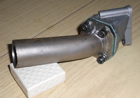

vespower-bo Inviato 19 Ottobre 2009 Segnala Inviato 19 Ottobre 2009 Per metterci un 28 dovrei modificare il primo pezzo di collettore lamellare. mondu , io ho avuto un polini con configurazione identica alla tua e posso dirti che il 28 è una goduria totale. Il pacco polini reso monopetalo l'ho avuto sull'm1 ; non era male ma col malossi mi ci son trovato meglio. A fare una flangia finale con imbocco per il 28 non ci vuole molto: se sai padroneggiare un pò di tecnica da maniscalco ed hai un pò di metalli ed una saldatrice fai in un lampo..... Cita
Mondu78 Inviato 19 Ottobre 2009 Autore Segnala Inviato 19 Ottobre 2009 Ciao vespower, ho visto il tuo collettore lamellare Polini trasformato, in un vecchio post con doppia lamella monopetalo. Ottimo lavoro!!! Come ti sei trovato per il rendimento ai bassi? E' proprio questo il mio problema, aumentare la coppia ai bassi. Ciao grazie. Cita
vespower-bo Inviato 19 Ottobre 2009 Segnala Inviato 19 Ottobre 2009 (modificato) Ciao vespower, ho visto il tuo collettore lamellare Polini trasformato, in un vecchio post con doppia lamella monopetalo. Ottimo lavoro!!!Come ti sei trovato per il rendimento ai bassi? E' proprio questo il mio problema, aumentare la coppia ai bassi. Ciao grazie. Ciao Mondu, il rendimento ai bassi era quello che temevo ma i miei dubbi son stati fugati, la coppia ai bassi è notevole: semmai è agli alti che con un motore serio ( lo montavo su m1) il polini è alle corde: l'area di passaggio è un pò piccola; infatti sto approntando un sei petali rotax..... Modificato 19 Ottobre 2009 da vespower-bo Cita
wollypk50 Inviato 19 Ottobre 2009 Segnala Inviato 19 Ottobre 2009 ei vespower!!!hai sempre lM1? qnt e ke nn ci sentiamo....!! scusate l off topic ma ho una domanda per lui...il pacco lamellare ke hai fatto e simil boyesen o la lamella sopra ha solo funzione di stopper? Cita
vespower-bo Inviato 19 Ottobre 2009 Segnala Inviato 19 Ottobre 2009 ei vespower!!!hai sempre lM1?qnt e ke nn ci sentiamo....!! scusate l off topic ma ho una domanda per lui...il pacco lamellare ke hai fatto e simil boyesen o la lamella sopra ha solo funzione di stopper? si wolly, è ( almeno negli intenti) un simil boyesen... rendere rende; certo ci sarebbero da studiare più combinazioni di spessori : per esempio più sottile la primaria e più grossa la secondaria e giocare con tutta una serie di combinazioni per vedere com'è il rendimento. Sono però dell'avviso che pacchi piccoli su motori molto esasperati siano comunque un tappo. La cosa migliore sarebbe un valvola ( col grosso inconveniente della fasatura "fissa" e senza quella splendida elasticità dei lamellari) o un grosso pacco lamellare. Come ho scritto sopra sull'm1 ( che ancora ho , per risponderti, e che dovrò rimontare sul telaio della 50r dopo che m'hanno rubato l'et3) stò studiando un sei petali: ne ho già realizzato un primo tipo che non mi soddisfa del tutto e mi stò accingendo a farne un'altro diversamente concepito. Di per se non sarebbe difficile, basta prendere un pacco e saldarlo; però per seghe mentali mie voglio fare una cosa totalmente imbullonata e quindi tutto si complica....... Ed il tuo elle come và???? Cita
