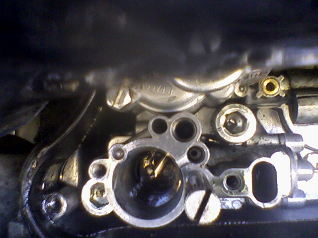

Il carburatore mi sembra pulito, anche se ho voglia di smontarlo e pulirlo completamente.
Ho pulito il filtro dell'aria, anche quello secondario.

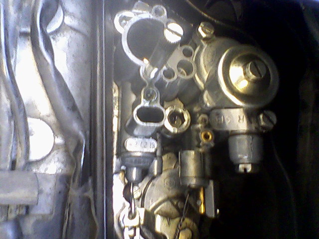

Fotografie-0003.jpg.0601ab19b566851eff55
Fotografie-0004.jpg.080811584749873a326f
Fotografie-0005.jpg.2352c65d38a6e16af8e7
... la prima che hai scritto... nelle foto fatte al carbutore mancano i getti del minimo e del massimo... se hai pulito quelli e il filtro dell'aria, non serve fare null'altro... quindi marmitta intasata...
si, i getti li ho puliti, comunque erano gia' puliti, solo quello piu' piccolo era sporco di olio ma non intasato da sporcizia.
Dici che smontare tutto il carburatore per pulrlo non conviene?
