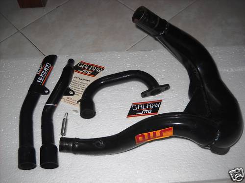

Salve sapreste dirmi qualcosa sulla marmitta sito flash per vespa 50 pk nn a serpentone, ha la stessa forma della leo vince! la vorrei montare sul polini 115 perchè mi da la possibilità di lasciare la ruota di scorta! oppure dite che è meglio la polini a serpentone uscita a destra? tra le tre cosa mi consigliate?
-leo vince sottopedana
-sito flash sottopedana
-polini a serp. uscita a destra?

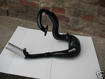

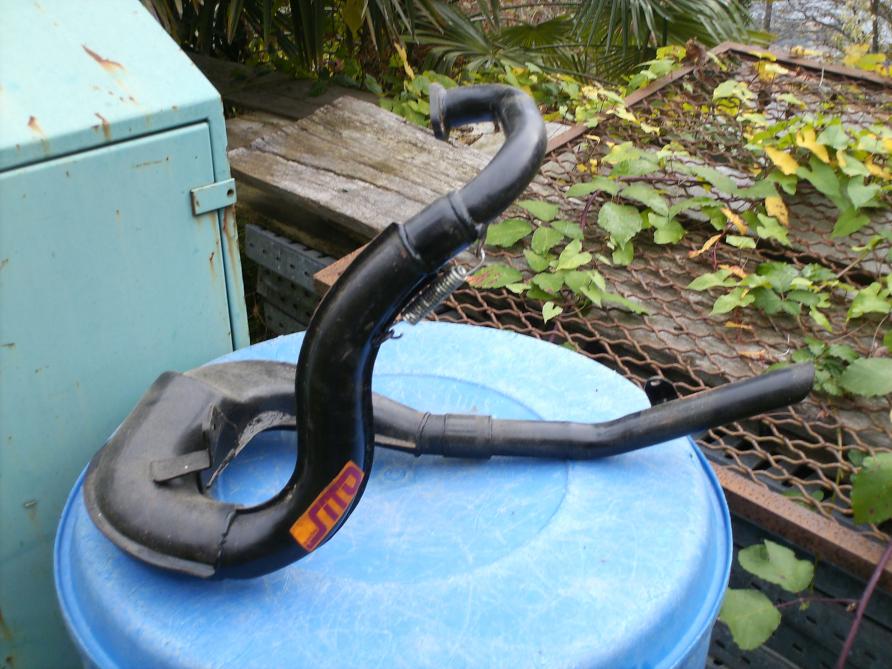

Ho visto la foto... Io ho delle sito x vespa nuove da montare ma ha serpentone quella fatta così non l'ho mai provata.... ma se c'è la scritta HP sono quelle senza omologazione,per cui qualcosa devono rendere la scritta Flash si riferiscie a quelle con il silenziatore in aluminio ed il prezzo non è eccessivo...
a serpentone? ora inserisco una foto se è questa quella che hai sarei interessato al prezzo

Quella con su scritto sito flash (penso per pk), cmq come vanno queste marmitte andrebbero bene per un115cc? quella che hai tu mi consentirebbe di montare la ruota di scorta? Come vanno queste marmitte, il suono è carino, o fanno troppo rumore? potresti farmi vedere una foto di quelle che hai tu? ti ringrazio per la cortese attenzione attendo una tua risposta! cordiali saluti

quella intera è x 50 special/et3 mentre quella tutta a pezzi è x la Pk e si può montare la ruota di scortasi differenziano x il collettore che x la pk è diviso e si deve congiungere con la molla .
Xi silenziatori sono intercambiabili.... il rumore della flash è pressoche identico alla Polini x Pk avendo il silenziatore il Aluminio... mentre x gli altri è un pelo più cupo con un rumore più sul lamierato vuoto..

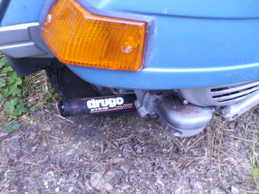

la drugo la monto sul PX...

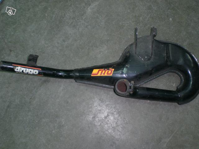

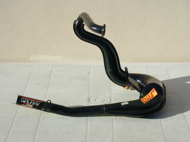

Ma..... la Galaxy e Flash .... è il nome di una linea chè se non ricordo male anno dato sia x i telai piccoli che anche x quelli grandi e se non sbaglio ci sono anche x dei ciclomotori tipo ciao,garelli ecc (se non ricordo male...)
comunque essendo cosi x queste, può darsi che le Drugo l'abbiano fatte anche x i telai piccoli,ecc,ecc

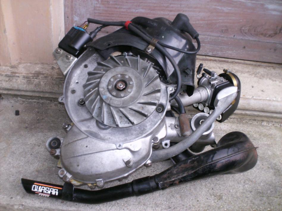

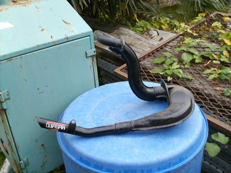

Ho guardato su Ebay..... è sparita... Bhooo comunque ti metto le foto delle Quasar

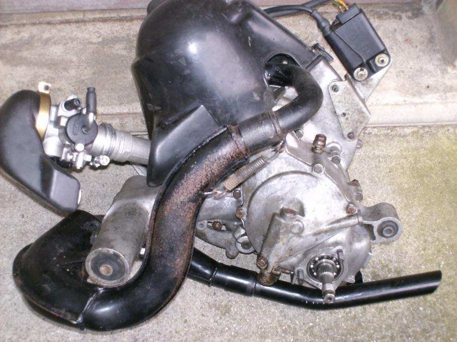

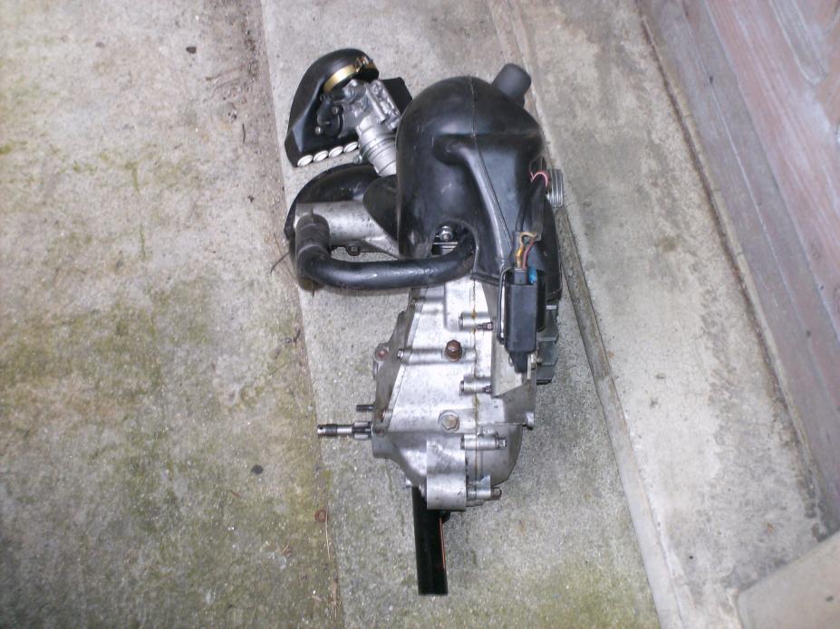

Quella montata sul Motore è x PK (tutti i modelli) la ruota di scorta la tieni ed è una HP Higih Power cioè NON OMOLOGATA......
mentre quella smontata è uguale ma Omologata....
Se ha la molla sullo scarico come Queste sono x pk se invece sono intere senza Molla sul pk non vanno sono x 50 special/ et3..... ammeno che tu non tolga la lamiera dove si attacca la ruota di scorta...
Gli unici problemi x il montaggio Sono che devi adattare l'attacco al cilindro (50e 125 sono leggermente diversi) e controllare che non tocchi la pedivella della messa in moto quando accendi la vespa, perchè se no devi schiacciare leggermente la marmitta (quarda la foto si vede)....
Quella sul PX è HP.....
