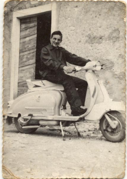

xsedenis Inviato 13 Ottobre 2004 Segnala Inviato 13 Ottobre 2004 Ciao a tutti dichiaro subito di essere nuovo di questo forum ... Pochi giorni fa rimettendo a posto il classico album fotografico mi è capitata per le mani questa foto di mio papa' che oggi ha 60 anni a bordo della sua credo vespa o lambretta?chi mi sa dire che modello è?l'anno dovrebbe essere il 1965 o giu' di li ...mio padre non si ricorda che fine abbia fatto la moto ma non vi nascondo che la voglia di cercarla e forte magari e in qualche grage io ho solo qualche vago ricordo della vespa perche' ero troppo piccolo e adesso che sono alla ricerca di una vespa per me mi mordo le mani al pensioro che mio papa' la data via ...peccato cmq grazie a tutti ciao denis Cita
Modicano Inviato 13 Ottobre 2004 Segnala Inviato 13 Ottobre 2004 Bella è una Lambretta ,negli anni 60/70 era la concorrente della Vespa ,il modello non lo conosco ,io ti consiglio di trovarla e rimetterla a nuovo Cita
Lorenzo205 Inviato 13 Ottobre 2004 Segnala Inviato 13 Ottobre 2004 Ti capisco, ti capisco... ah se ti capisco! http://www.vespaonline.com/index.php?name=PNphpBB2&file=viewtopic&t=7567&highlight=disperatamente Cita
teto1977 Inviato 13 Ottobre 2004 Segnala Inviato 13 Ottobre 2004 Mitica!!! Dovrebbe essere una 125/150 Li seconda serie...ne posseggo una identica!!! Se vuoi ti invio una foto così puoi confrontarla...ma non sperare..la mia non ├â┬¿ in vendita!!! Ciao Matteo (PC) Cita

Ospite Inviato 13 Ottobre 2004 Segnala Inviato 13 Ottobre 2004 lambretta Li 150 seconda serie.. ottima se la trovi e riesci a rimetterla a posto.. ma comprati una vespa!! ce l'ho anch'io la lambretta ma non c'è paragone.. fidati! Cita

eleboronero Inviato 14 Ottobre 2004 Segnala Inviato 14 Ottobre 2004 Carissimo,benvenuto!!!!! complimenti per il proposito di ritrovare la lambretta paterna,prima cosa da fare e' cercare di risalire al nr.di targa e fare una ricerca...............e poi inizia il tunnel.....una tira l'altra! come le ciliege. ciao e buon lavoro Cita
SergioGE Inviato 14 Ottobre 2004 Segnala Inviato 14 Ottobre 2004 La stessa che aveva mio padre!! LI150II ma tuo papà credo gli abbia sostituito la sella che era doppia. Forse anche il colore è lo stesso crema-verde (o bianco-verde). Cercherei anch'io le lambrette di mio padre ma non ho più alcun dato. Dovrei chiedere a mia madre di smantellare la casa alla ricerca di qualcosa che riporti alle targhe. AUGURI per la tua ricerca e BENVENUTO in VESPAONLINE. Cita
PaoloGS Inviato 14 Ottobre 2004 Segnala Inviato 14 Ottobre 2004 E' una Lambretta LI seconda serie ed a giudicare dal fatto che sembrerebbe bicolore dovrebbe essere una 150. Anche le 125 venivano vendute bicolore ma solo su richiesta quindi normalmente non se ne trovano molte bicolore originali. Il fatto è che la Lambretta del tuo papà era impreziosita da diversi accessori come quello sui cofani della Viganò non rarissimo ma sicuramente carino e quello sul coperchio del clacson. Belli e raretti poi gli allarga-pedane della Falbo che mi sembra di riuscire a scorgere sulla parte inferiore delle pedane. Ma la parte più ricercata è sicuramente la sella, una Radaelli, che oggi è rarissima e molto ricercata. Ciao e buona ricerca! Cita
ETS Inviato 14 Ottobre 2004 Segnala Inviato 14 Ottobre 2004 Ciao, mitici anni 60.... io a casa ho trovato una foto di mio padre (fine anni 60) in posa con la sua vespa50... chissa' dove sarà finita La Lambretta nella foto, potrebbe essere una LI 150 2serie 3°versione , fine '60 o del '61 (la piu' diffusa). Ps: quando la guiderai, noterai subito di guidare un carroarmato con 2 ruote (pesa oltre 100Kg) ciao ETS Cita
Ospite Inviato 14 Ottobre 2004 Segnala Inviato 14 Ottobre 2004 E' sicuramente una li 2├é°serie, penso 150. Cita
franz70 Inviato 14 Ottobre 2004 Segnala Inviato 14 Ottobre 2004 Molto bella! Chiedi a tuo padre la cilindrata ... si ricorder├â se ├â┬¿ una 175 o altro. Auguri per la ricerca. Belli e raretti poi gli allarga-pedane della Falbo che mi sembra di riuscire a scorgere sulla parte inferiore delle pedane questo accessorio, che ha anche la mia lambretta 150 III serie e mi ha sempre incuriosito, veniva prodotto solo da questa ditta? ├â┬® in alluminio, vero? grazie franz70 Cita
PaoloGS Inviato 15 Ottobre 2004 Segnala Inviato 15 Ottobre 2004 L'accessorio di cui parli non veniva prodotto solo dalla Falbo ma anche da altre case come Super, Ulma, Viganò ... anche se i più diffusi erano i Falbo. Questi sono in alluminio e spesso anche quelli degli altri, direi pure piuttosto delicati. Cita

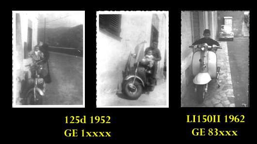

SergioGE Inviato 15 Ottobre 2004 Segnala Inviato 15 Ottobre 2004 Ecco ciò che vorrei trovare io.. Spero saltino fuori i n. di targa. Magari non esistono più da trenta o quarant'anni ma chissà . Inutile dire che il piccolo sono io... (che poi non mi sono molto ingrandito..) Cita
