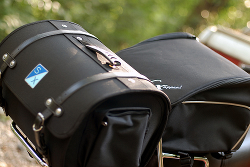

fatto un viaggio di 10 giorni e sono arrivato alla conclusione che l'unico modo per portare roba in modo pratico sono le borse laterali e il bauletto per il casco.
mi prendevano per il culo quando a me serviva 10 minuti per caricare/scaricare la vespa,mentre i miei amici con le borse in 3 minuti portavano via tutto e ricaricavano senza tiranti ne altro.
il mio prossimo acquisto per viaggiare sono le borse laterali.

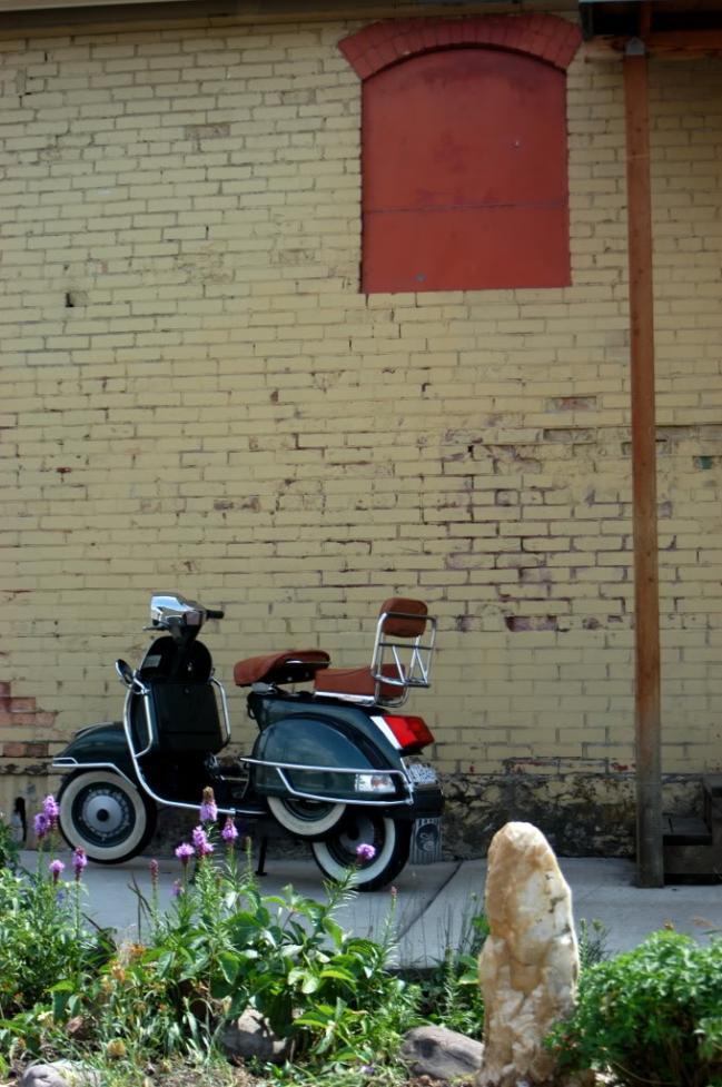

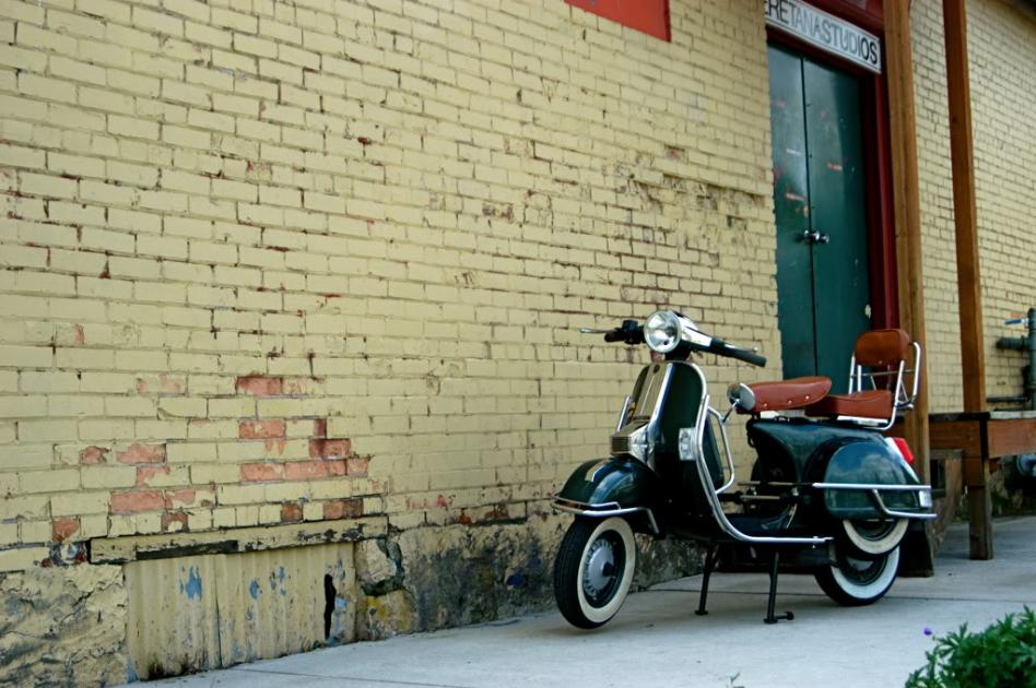

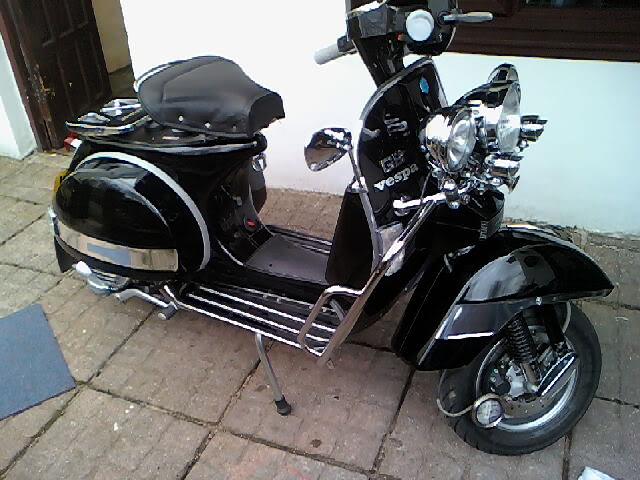

sella monoposto delle vespa old e portapacchi delle old
oppure compra lo zaino da sella con schienale anche come quello in foto
grazie Andrea
molto bella la vespa nera
è tua? ti posso chiedere informazioni per quanto riguarda gli attacchi della sella monoposto...?
no, no, sono foto trovate in rete. ne ho altre, appena posso te le allego.
io ho la sella sip evo in carbonio.
guarda, questa sella old mi sembra che sia una sella specifica per px, l'ho vista in vendita su sip scotershop...va molto di moda sulle lml.

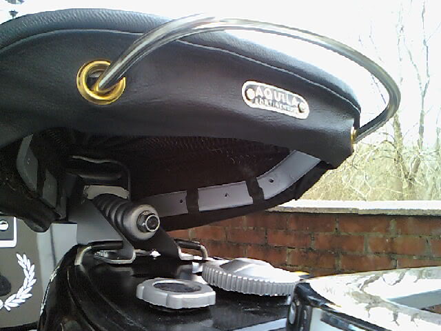

Io montai una sella monoposto prelevata da una VNB sulla mia Rally per andare in Marocco. Gli attacchi sono ovviamente gli stessi ma sulla Rally non montava a causa del serbatoio "bombato", percui ho dovut ocambiare pure quest'ultimo e metterne uno a filo di telaio... poi ho messo un portapacchino preso da una Bajaj in stile "old" ed infine portapacchi posteriore coi tiranti e portapacchi anteriore... insomma un bel muletto!
La sella "mono" è un pò più alta della "lunga" percui ti alza un pò l'assetto, in compenso è bella molleggiata... io in più ho messo un sottile strato di gommapiuma tra il telaio sella e la copertura in pelle, guadagnandone in comfort.

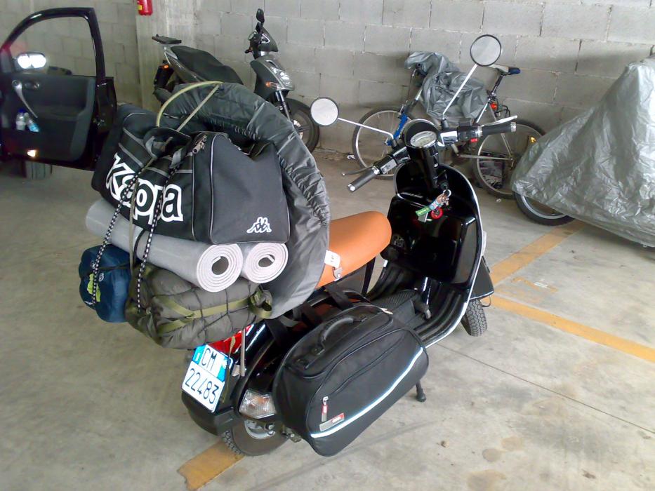

no no.. le mie sono più piccole
DSC04928
in viaggio verso praga..
interessanti le borse laterali
però noto che hai il portapacchi anteriore vuoto e il posto passeggero anch'esso vuoto .... sono spazi che si potevano utilizzare
sono normalissime sacche da moto.. fascia piazzata sul serbatoio e appoggiano sulle sacche..
Non le hai mia viste perchè le uso solo per i viaggi... sono comodissime.
L'unica bega e fissarle anche in basso sulle pance sennò sventolano
Cpito, io credevo andassero proprio sopra la sacca laterale!_imprendits
