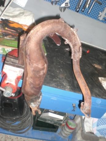

io ho un problema simile per montare una proma a banana sulla mia 50 special (75cc)
praticamente il collettore della marmitta è girato di 90°rispetto al motore!
Premetto che ancora devo tirare giu la ruota, pero "da fuori" e chiarissimo...ho il raccordo della marmitta originale sul cilindro e quindi la proma va attaccata direttamente al cilindro?!
helppp, allego foto!
PS: la marmitta e ancora da pulire...
[ATTACH]43632[/ATTACH]
[ATTACH]43633[/ATTACH]
[ATTACH]43634[/ATTACH]
[ATTACH]43635[/ATTACH]

... Un altro pivello... Tranquiloo, capirai da te..!
non stiamo qua a sfottere la gente che all'inizio c'era anche chi diceva di peggio... esattamente n7200 devi attaccare il collettore della tua proma direttamente al cilindro, togliendo il collettorino a 90°originale.
grazie 1000.
Non sono pivello, è che di meccanica ne capisco poco e niente. Questo week end la monto con mio padre...salut...

a parte che io stesso ho trovato difficoltà (rispetto il padellino) per il montaggio in quanto gli spazi per lavorare sono veramente "stretti". Comunque, come detto da altri utenti, c'è bisogno del collettore della "50".
Il problema è che questo "ricambio" non esiste, non è commercializzato, quindi lo devi perforza comprare da un privato, o usato.

da cosa vedi che il mio collettore è per 125 e non per 50?!?
cerchiamo di essere ottimisti, quello che me l ha venduta dice che era montata su un 50...._ok1
