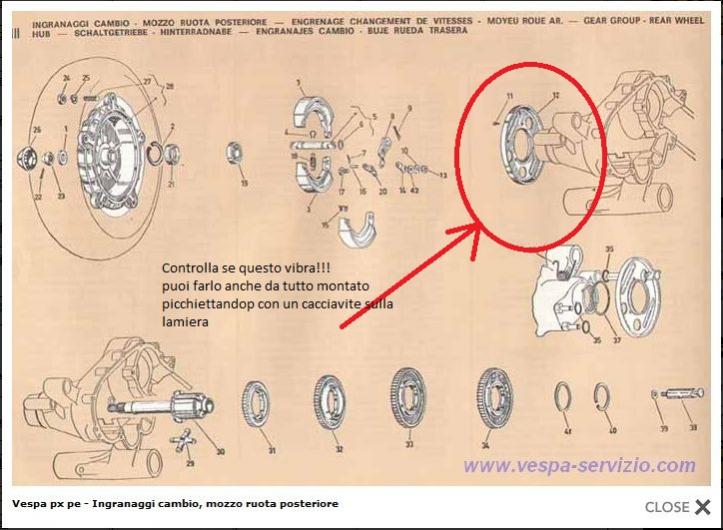

Forse ti è capitata la stessa cosa che è capitata a me...
il rumore che sentivo io era la paratia metallica del mozzo della ruota posteriore,si erano sbambanati i fori delle tre vitine e vibrava.
Prova a smontare il mozzo,il porta ganasce e guarda se la lamierina vibra...spero di essermi spiegato!!

grazie uego per il consiglio, dopo vado e controllo!
