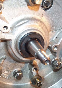

Marius Pierno Inviato 6 Aprile 2013 Autore Segnala Inviato 6 Aprile 2013 (modificato) allora ho controllato: il mio era un dell'orto SHB 16/10 getto max:58 getto minimo: 50 la mia cosi andava benissimo. Caro Davide.. sono sceso ora per andare a fare un giro.. e ho notato che dalla ghiera coprivolano sul carter.. piange questo è molto strano quando ho smontato l'altro giorno, ho notato che c'era un'accumulo di liquido nero (olio non so) sotto lo statore nel carter.. il mio pensiero è andato subito al paraolio volano ma attorno era pulito.. nessun segno di colata.. l'ho cambiato da poco proprio per questo problema.. possibile che non riesca a mettere un paraolio??? io gli ho messo un po di grasso attorno e poi piano piano con una chiave a tubo battevo sulla circonferenza per farlo entrare a battuta sul carter senza spingerlo troppo dentro, http://img295.imageshack.us/img295/3997/dsc00812lx4.jpg così!!! _suicidio_Forse va messo più fuori della battuta tipo questa foto che ho trovato http://www.vespaforever.net/Public/data/vesponept/20099721437_sf_flywheel_seal02.jpg Modificato 6 Aprile 2013 da Marius Pierno Cita
Davide vespista Inviato 7 Aprile 2013 Segnala Inviato 7 Aprile 2013 un problema dopo l'altro... hahaha... comunque il paraolio va montato bene dentro allo stesso livello dei carter come nella prima foto. devi guardare bene dove fuoriesce questo olio. aprendo il coprivolano trovi olio fresco in basso?? Cita
Marius Pierno Inviato 7 Aprile 2013 Autore Segnala Inviato 7 Aprile 2013 un problema dopo l'altro... hahaha... comunque il paraolio va montato bene dentro allo stesso livello dei carter come nella prima foto.devi guardare bene dove fuoriesce questo olio. aprendo il coprivolano trovi olio fresco in basso?? sì esattamente trovo olio fresco raccolto sotto lo statore ma il paraolio è pulito! Cita
Davide vespista Inviato 7 Aprile 2013 Segnala Inviato 7 Aprile 2013 prova a pulire bene e poi guarda che percorso fa l'olio per arrivare li.. Cita
Marius Pierno Inviato 7 Aprile 2013 Autore Segnala Inviato 7 Aprile 2013 prova a pulire bene e poi guarda che percorso fa l'olio per arrivare li.. OK ok domani ci provo... e magari posto anche qualche foto! grazie! Cita
Marius Pierno Inviato 8 Aprile 2013 Autore Segnala Inviato 8 Aprile 2013 Ho smontato il volano, ho fatto qualche foto, ma tutto mi riconduce al paraolio volano, è strano perchè sembra apposto ed è la seconda volta che lo cambio proprio per questo motivo.. forse non li so mettere io davvero , forse va un pò più giù! boh!! [ATTACH=CONFIG]57334[/ATTACH] [ATTACH=CONFIG]57335[/ATTACH] [ATTACH=CONFIG]57336[/ATTACH] Cita
Davide vespista Inviato 8 Aprile 2013 Segnala Inviato 8 Aprile 2013 eh si da li esce... sembra strano che un paraolio nuovo trafili olio.. e per montarlo non è difficile... anche se io in quei casi preferisco aprire il blocco e richiudere tutto bene. comunque devi guardare attentamente in quei punti che può essere anche una piccola crepa nei carter magari vicina al paraolio. ti consiglio di sgrassare bene quella zona in modo da avere dei carter puliti cosi quando trafila olio non avrai dubbi dal luogo della perdita perchè lo noti molto più facilmente. Prova cosi Cita
Marius Pierno Inviato 11 Aprile 2013 Autore Segnala Inviato 11 Aprile 2013 eh si da li esce... sembra strano che un paraolio nuovo trafili olio.. e per montarlo non è difficile... anche se io in quei casi preferisco aprire il blocco e richiudere tutto bene. comunque devi guardare attentamente in quei punti che può essere anche una piccola crepa nei carter magari vicina al paraolio. ti consiglio di sgrassare bene quella zona in modo da avere dei carter puliti cosi quando trafila olio non avrai dubbi dal luogo della perdita perchè lo noti molto più facilmente. Prova cosi ho risolto un pò tutto!!, allora: per quanto la riguarda la perdita dal volano, ho prima sfilato il vecchio paraolio ed ho visto che era intatto!, perciò ho provato a rimetterlo lasciandolo un pò fuori dai carter di 0,5mm e non perdeva più, poi per sicurezza però ne ho cmq messo uno nuovo a doppio labbro di tenuta marroncino che è una bomba!, fatto questo ho provato la vespa ma ancora non mi convinceva.. quindi ho riportato lo statore alla gradazione originale.. anche se nel libretto di istruzioni della polini hp c'è scritto di portarlo a 17 gradi.. l'ho invece rimesso a 19 gradi.. provandolo sembra avere molta più ripresa...ho provato anche un vecchio statore pk ma non andava proprio bene. Per quanto riguarda l'impianto elettrico.. Avevo un problema nel connettore dallo statore all'impianto sulla vespa.. un piolino di contatto s'era rotto.. e quindi mancava qualche tensione.. così ho aperto la guaina con le forbici l'ho tirato fuori e c'ho saldato, uno di quelli che si trovano nei connettori degli alimentatori dei pc atx, così facendo ho richiuso tutto c'era conduzione ma ancora non adava..Ho cercato sul web lo schema elettrico dell'impianto della vespa hp4, e da li ho fatto a ritroso il percorso delle frecce e del clacson.. ho controllato il fusibile con il tester ed era ok; ed ho visto che.. senza la batteria carica e funzionante e soprattutto collegata! IL CLACSON E LE FRECCE NON SI ACCENDONO PER NULLA! perciò è bastato mettere un po d'acqua distillata nella vecchia batteria, da un bel po ferma.. caricarla e tac! apposto! frecce e clacson sono tornati, ah! anche lo stop posteriore è collegato alla batteria! per ora ringrazio il forum per il supporto e un grazie particolare a davide vespista! thanks!! spero che la mia esperienza possa servire a qualcuno per risolvere problemi analoghi!e sopratutto grazie al mio meccanico che mi voleva sflilare 350 euro per cambiarmi un paraolio lato frizione che invece è perfetto!. c'è da dire che 1: Lo statore è accoppiato al volano non c'è nulla da fare! se si sbaglia la combinazione la vespa va male.. se dopo aver sostituito statore e volano la vespa ancora non da scintilla (previo controllo candela s'intende )fatevi prestare una bobina/centralina sicuramente funzionante e provate altrimenti acquistatene una nuova a 28 euro su ebay! 2: occhio a come infilate sto cavolo di paraolio non troppo infondo, perchè potrebbe toccare il cuscinetto e non troppo fuori perchè potrebbe fuoriuscire dell'olio, il paraolio va messo a battuta nel carter però senza esagerare, Io ho fatto così, l'ho cosparso di grasso(attorno e nel labbro di tenuta) e l'ho infilato a pressione con i pollici, piano piano(non esagerate con la pressione solo da una parte perchè potrebbe girarsi di lato e sono cavoli amari!!! 3: [come consigliava davide vespista], se vi capita di dover tirare l'aria per far restare il motore acceso, controllare in successione, guarnizioni vaschetta carburatore, guarnizione spillo, inserimento e serraggio corretto, nel collettore di aspirazione. poi controllate il serraggio e la guarnizione del collettore di aspirazione sul carter. controllate la guarnizione del cilindro e la testata. in ultimo se ancora non va.. vi tocca aprire il motore e controllare il paraolio lato frizione... ma visto che ci siete a quel punto compratevi un bel kit di guarnizioni e cambiateli tutti!!! Cita
Davide vespista Inviato 11 Aprile 2013 Segnala Inviato 11 Aprile 2013 ho risolto un pò tutto!!, allora: per quanto la riguarda la perdita dal volano, ho prima sfilato il vecchio paraolio ed ho visto che era intatto!, perciò ho provato a rimetterlo lasciandolo un pò fuori dai carter di 0,5mm e non perdeva più, poi per sicurezza però ne ho cmq messo uno nuovo a doppio labbro di tenuta marroncino che è una bomba!, fatto questo ho provato la vespa ma ancora non mi convinceva.. quindi ho riportato lo statore alla gradazione originale.. anche se nel libretto di istruzioni della polini hp c'è scritto di portarlo a 17 gradi.. l'ho invece rimesso a 19 gradi.. provandolo sembra avere molta più ripresa...ho provato anche un vecchio statore pk ma non andava proprio bene.Per quanto riguarda l'impianto elettrico.. Avevo un problema nel connettore dallo statore all'impianto sulla vespa.. un piolino di contatto s'era rotto.. e quindi mancava qualche tensione.. così ho aperto la guaina con le forbici l'ho tirato fuori e c'ho saldato, uno di quelli che si trovano nei connettori degli alimentatori dei pc atx, così facendo ho richiuso tutto c'era conduzione ma ancora non adava..Ho cercato sul web lo schema elettrico dell'impianto della vespa hp4, e da li ho fatto a ritroso il percorso delle frecce e del clacson.. ho controllato il fusibile con il tester ed era ok; ed ho visto che.. senza la batteria carica e funzionante e soprattutto collegata! IL CLACSON E LE FRECCE NON SI ACCENDONO PER NULLA! perciò è bastato mettere un po d'acqua distillata nella vecchia batteria, da un bel po ferma.. caricarla e tac! apposto! frecce e clacson sono tornati, ah! anche lo stop posteriore è collegato alla batteria! per ora ringrazio il forum per il supporto e un grazie particolare a davide vespista! thanks!! spero che la mia esperienza possa servire a qualcuno per risolvere problemi analoghi!e sopratutto grazie al mio meccanico che mi voleva sflilare 350 euro per cambiarmi un paraolio lato frizione che invece è perfetto!. c'è da dire che 1: Lo statore è accoppiato al volano non c'è nulla da fare! se si sbaglia la combinazione la vespa va male.. se dopo aver sostituito statore e volano la vespa ancora non da scintilla (previo controllo candela s'intende )fatevi prestare una bobina/centralina sicuramente funzionante e provate altrimenti acquistatene una nuova a 28 euro su ebay! 2: occhio a come infilate sto cavolo di paraolio non troppo infondo, perchè potrebbe toccare il cuscinetto e non troppo fuori perchè potrebbe fuoriuscire dell'olio, il paraolio va messo a battuta nel carter però senza esagerare, Io ho fatto così, l'ho cosparso di grasso(attorno e nel labbro di tenuta) e l'ho infilato a pressione con i pollici, piano piano(non esagerate con la pressione solo da una parte perchè potrebbe girarsi di lato e sono cavoli amari!!! 3: [come consigliava davide vespista], se vi capita di dover tirare l'aria per far restare il motore acceso, controllare in successione, guarnizioni vaschetta carburatore, guarnizione spillo, inserimento e serraggio corretto, nel collettore di aspirazione. poi controllate il serraggio e la guarnizione del collettore di aspirazione sul carter. controllate la guarnizione del cilindro e la testata. in ultimo se ancora non va.. vi tocca aprire il motore e controllare il paraolio lato frizione... ma visto che ci siete a quel punto compratevi un bel kit di guarnizioni e cambiateli tutti!!! bene bene sono contento che hai risolto tutto grazie di averci piegato i problemi dettagliatamente Cita
