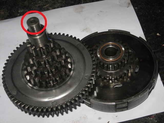

et3125 Inviato 31 Gennaio 2014 Segnala Inviato 31 Gennaio 2014 Non ho esperienza diretta in questo tipo di "travasi di pezzi" e quindi non ho certezze, ma lessi (non il cane) che era possibile, a patto di cambiare il "tronco" del cosìddetto albero di natale, perchè i motori a puntine hanno la punta (vedi foto) di diametro più piccolo. Detto questo, perchè non usi il cambio a denti piccoli del motore a puntine? Con i denti piccoli sarebbe perfetta la primaria 23/64 denti dritti, prodotta da Polini e Malossi (più silenziosa la Malossi). La parte elettrica compri statore, centralina e volano, oppure usi quelli che stai usando adesso sulla tua vespa, tanto se il motore lo lasci al garage cosa te ne fai? L'albero motore è uguale. Lo so, ti aspettano altre notti insonni... Cita
mariusthesardus Inviato 31 Gennaio 2014 Autore Segnala Inviato 31 Gennaio 2014 Le cose si stanno facendo di un complicato... Ma ora che minchia dovrei fare con il motore che ho? Non voglio pensare di dovermi mettere nuovamente alla ricerca del motore giusto. Chiedo scusa, piccolo sfogo... Naturalmente ho già passato una bella oretta a capire che riduzione finale mi viene con il cambio a denti piccoli che DOVREBBE essere dentro questo motore; 'sto cambio, come si sa, è più corto del PX elettronico "unificato" e quindi anche io sono arrivato alla stessa tua conclusione che per avere la riduzione alla ruota che serve a me è necessaria una primaria extralarge, oltre la 23/65 del 200 ma ho pochissima scelta... Va be', non ricomincio con le pippe delle varie combinazioni (...). L'alternativa è montarci un albero di natale "elettronico" ma ci sarebbe il problema della "punta" che non entrerebbe nella sede del carter "puntine". Chissà se è possibile mettere gli ingranaggi "elettronici" sullo stelo di un albero di natale "puntine". Perchè ho trovato questo [http://tinyurl.com/oygow65] ma non so se riesco in qualche modo a piazzarlo... Mi sa che apro un post apposito... Cita
