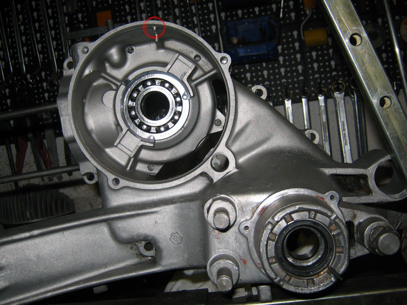

Il quadro: carter P125X; nuovo gt Pinasco allu arrivato qualche giorno fa :-) ; albero pinasco c57 anticipato; frizione del 200; raccordatura del carter ai travasi; carbu SI 24, raccordatura del condotto di aspirazione con allungamento della valvola 2+2. Mi rimane il dubbio sulla primaria (23/65 o 24/65) ma è colpa tua che mi hai rimesso il dubbio :-P e sulla Megadella 1.8 o 2.0; Mega, per l'uso che ne voglio fare, mi consiglia la 1.8, lui dice che già con quella il motore arriverà a 7.500 giri e, se avrà dei bassi molto forti come tutti testimoniano, per me è la quadratura del cerchio... :-) Questo è il quadro, che ti sembra che motorello possa venire fuori? :-)
Il lavori li farò insieme ad un amico che è il meccanico di una grossa azienda edile abituato a mettere le mani su tutto, dalla gru al martello pneumatico passando per camion, ruspe, auto, motopompe... Comunque è da 15 anni che mettiamo mano al motore della mia vespa, ormai lo conosce benissimo e comunque mettere in sede tre cuscinetti di di un 180 cc nel frattempo che sta sta aprendo e revisionando il cambio zf otto marce di un camion per lui è come fare la ricreazione... :-) L'alluminio lo conosce bene e ha l'attrezzatura per lavorarlo, oltre che una manualità chiaramente notevole. Tranquillo, non faremo danni... sgrat sgrat :-)
Il motore l'ho dato a lui ieri e domani lo sistema per le feste in officina con l'idropulitrice e l'aprirà ;-)
Ovviamente faremo una revisione completa sostituendo tutti i cuscinetti, paraolio, crocera e quello che troveremo usurato o non in buone condizioni: non devo avere nessun dubbio sull'affidabilità.
