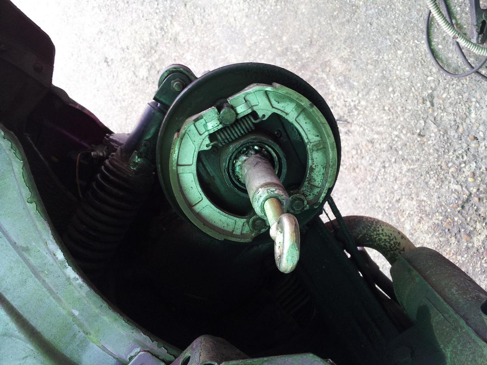

Come prima cosa ho smontato la ruota ed il tamburo arrivando a scoprire che il blocco motore che monto (comprato usato ) ha il paraolio esterno mentre pensavo avesse quello interno...
01.jpg.4ce59afcdf3d1f9474aeeb57dd705864.

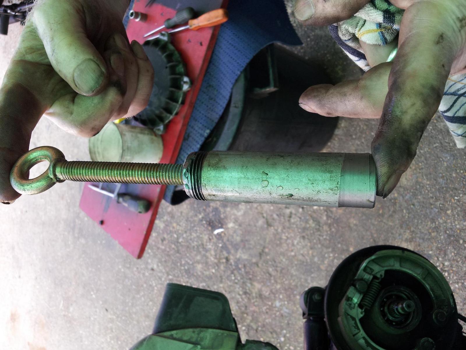

Poco male, anzi meglio, tolgo il paraolio ed ho di fronte il cuscinetto da sostituire. Prendo un po' di misure e mi fabbrico un estrattore, saldando ad un pezzo di tubo dell'acqua da 3/4 (mi pare) un dado da 12 mm. Faccio in modo che il pezzo di tubo sia più largo dell'asse ruota (20 mm) ma più stretto del diametro esterno cuscinetto (47). insomma eccolo:
03.jpg.92e2e9c117de0419e0c1b574d9691409.

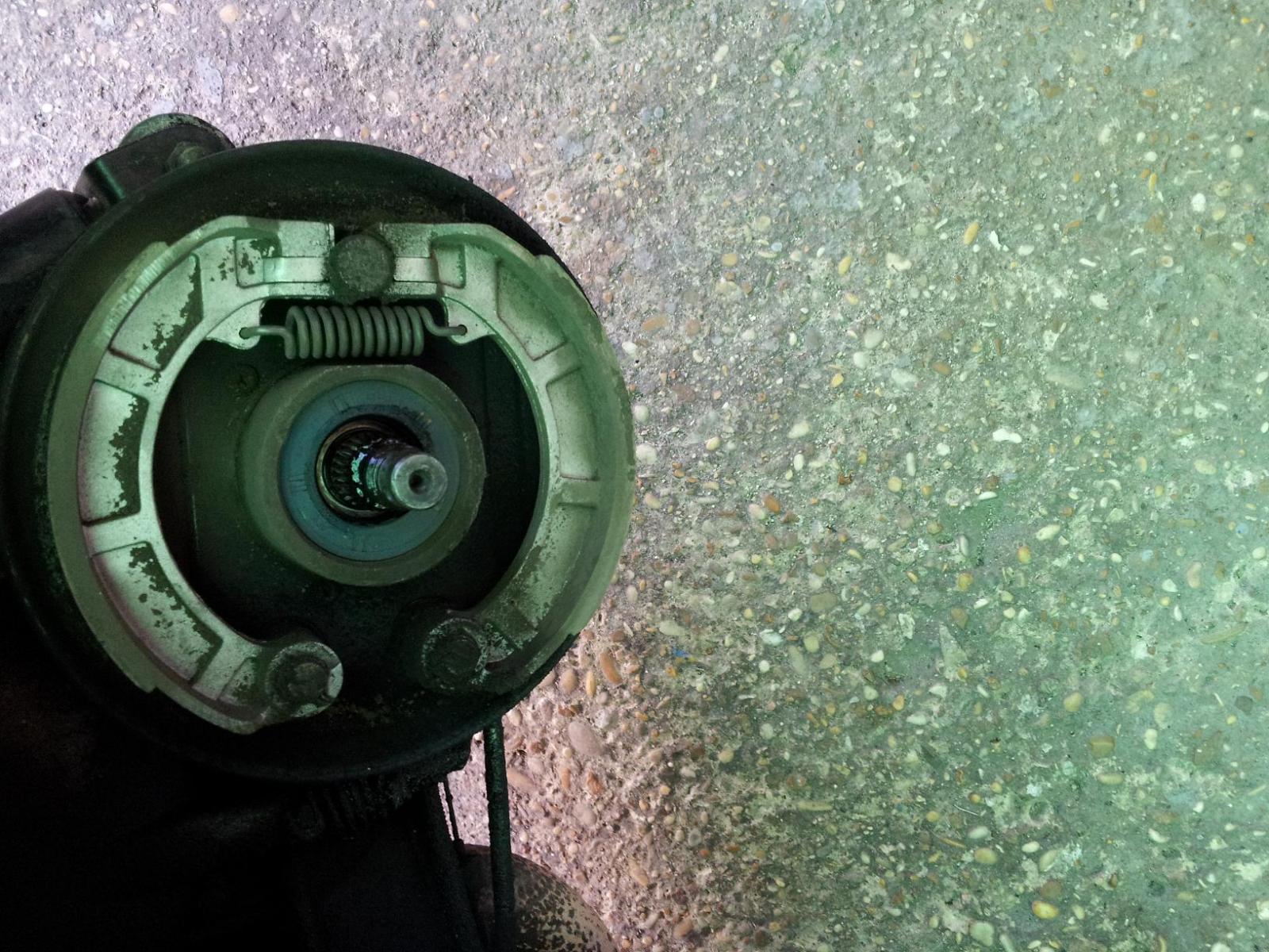

La lunghezza deve essere un po' più lungo dell'asse ruota. Una volta fatto questo lo appoggio al cuscinetto ( dopo aver tolto il fermo seeger) da sostituire e glielo saldo addosso:
04.jpg.af2fec7ed81d7a38e8238e3e4342b5df.
A questo punto girando il bullone da 12 che ho inserito nel dado l'estrattore inizia a fare il suo sporco lavoro... Piano piano, grazie anche a qualche martellatina il cuscinetto esce lasciando il posto per inserire il nuovo cuscinetto, il fermo e il nuovo paraolio.
