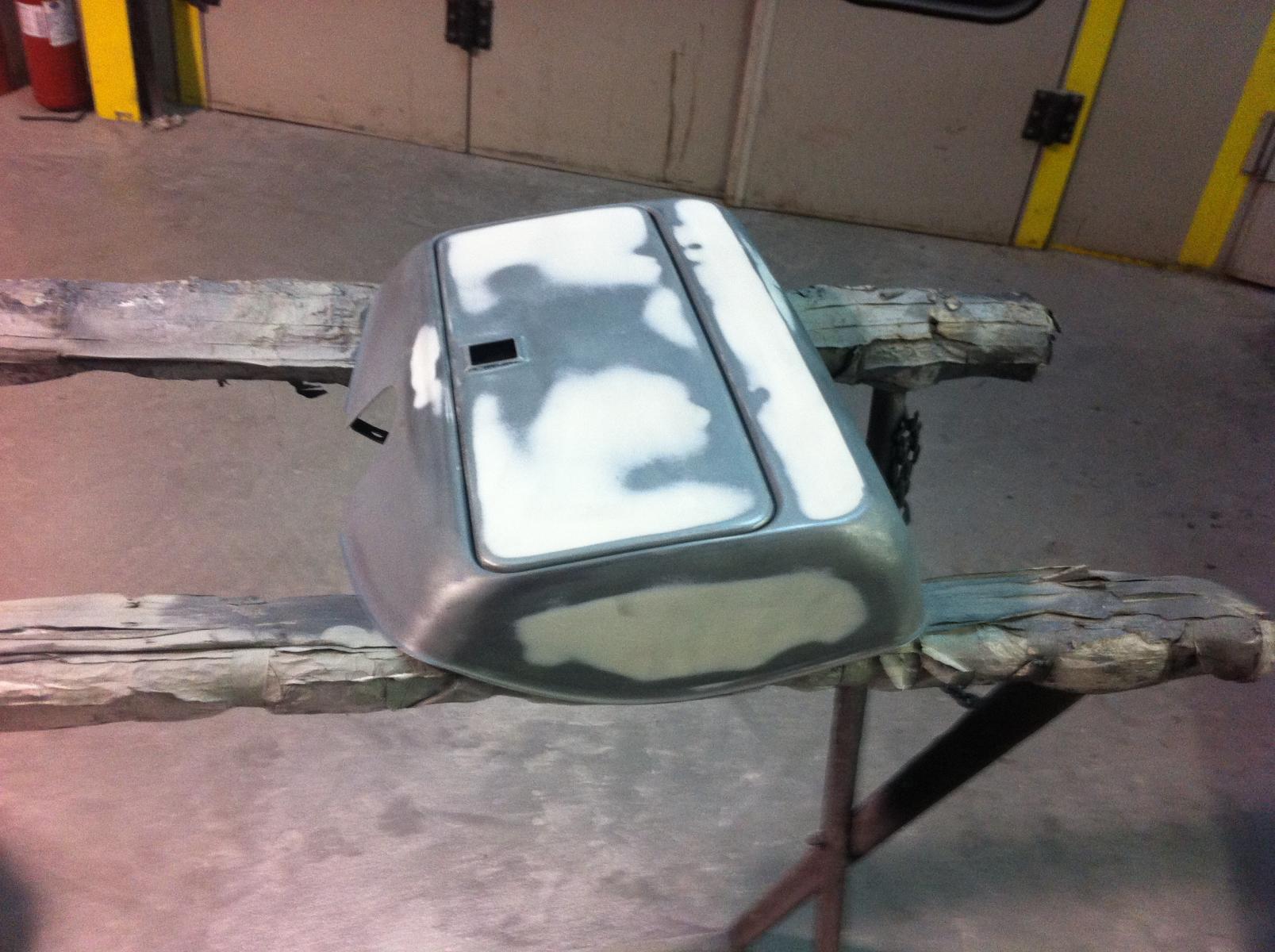

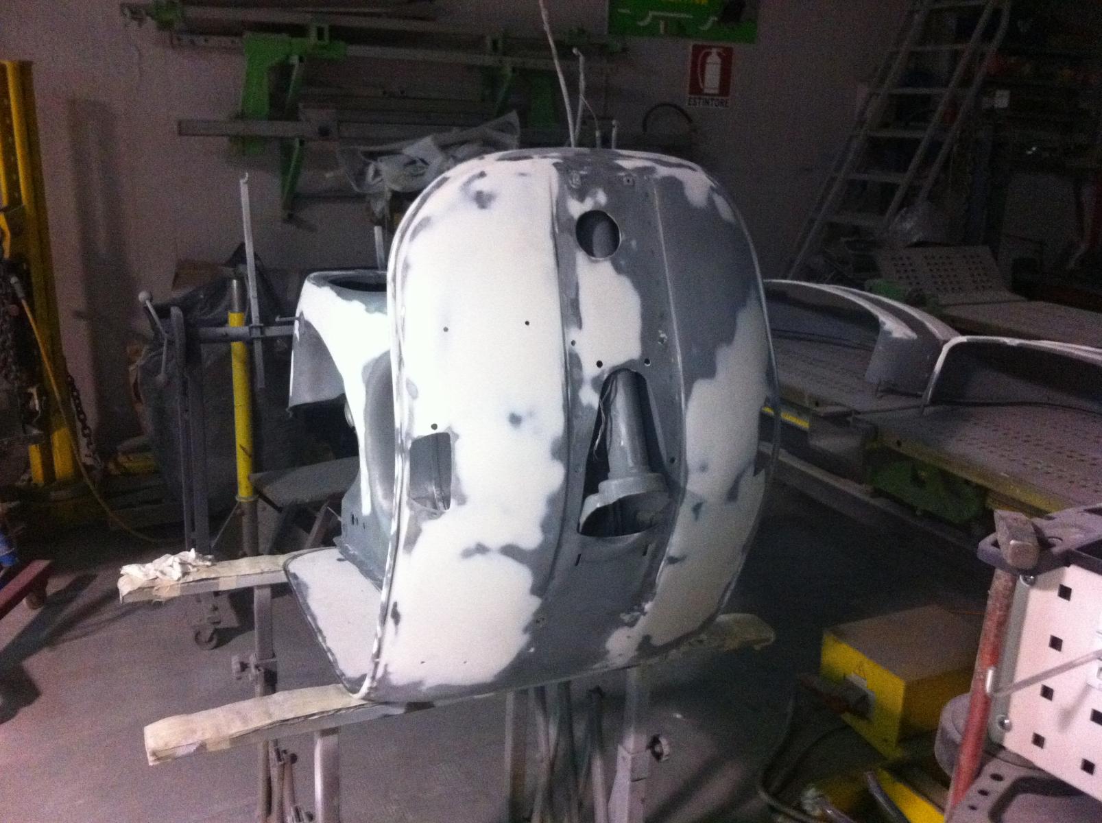

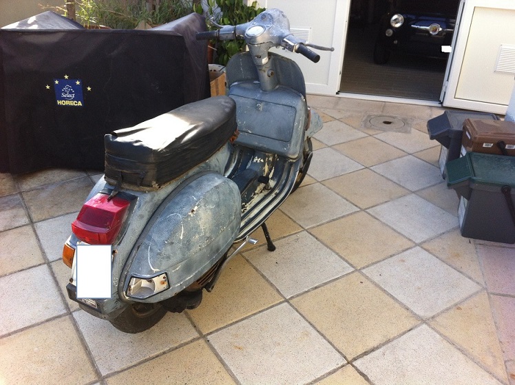

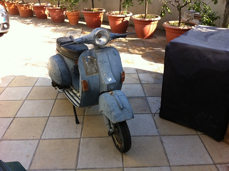

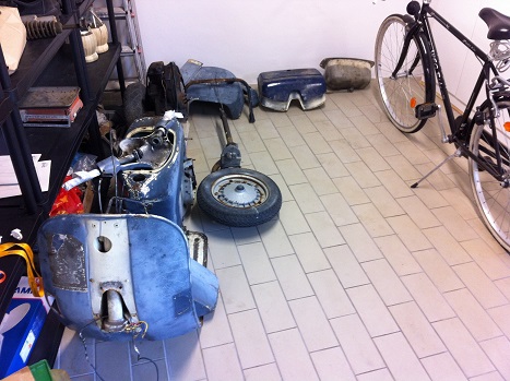

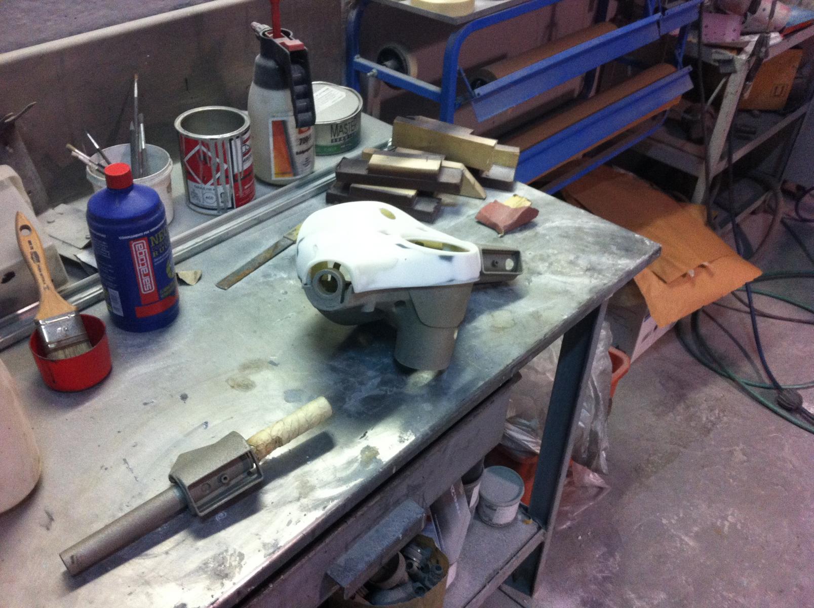

marcello4895 Inviato 26 Ottobre 2014 Segnala Inviato 26 Ottobre 2014 Ciao a tutti, da circa un mese ho acquistato un P125X del 1980 da restaurare. I lavori procedono.... E' pronta per essere stuccata in carrozzeria, dopo averla sabbiata. Quindi da domani si parte con la carrozzeria, poi il motore. Cita

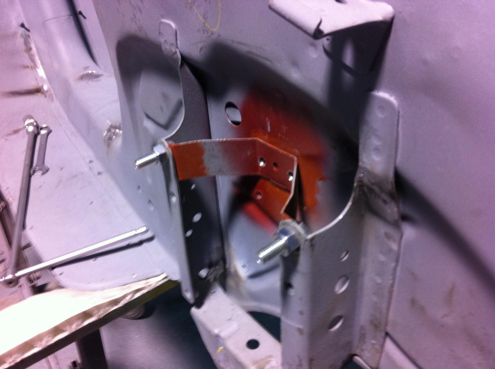

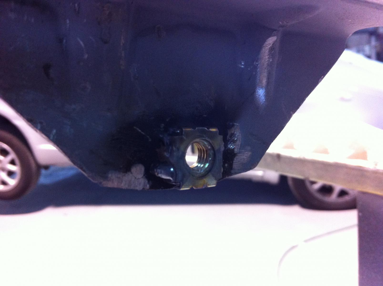

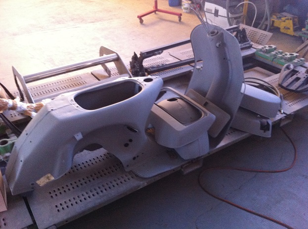

marcello4895 Inviato 28 Ottobre 2014 Autore Segnala Inviato 28 Ottobre 2014 Oggi quadratura struttura ruota di scorta, Più sostituzione prigionieri, e nuovo dado con gabbia. Cita

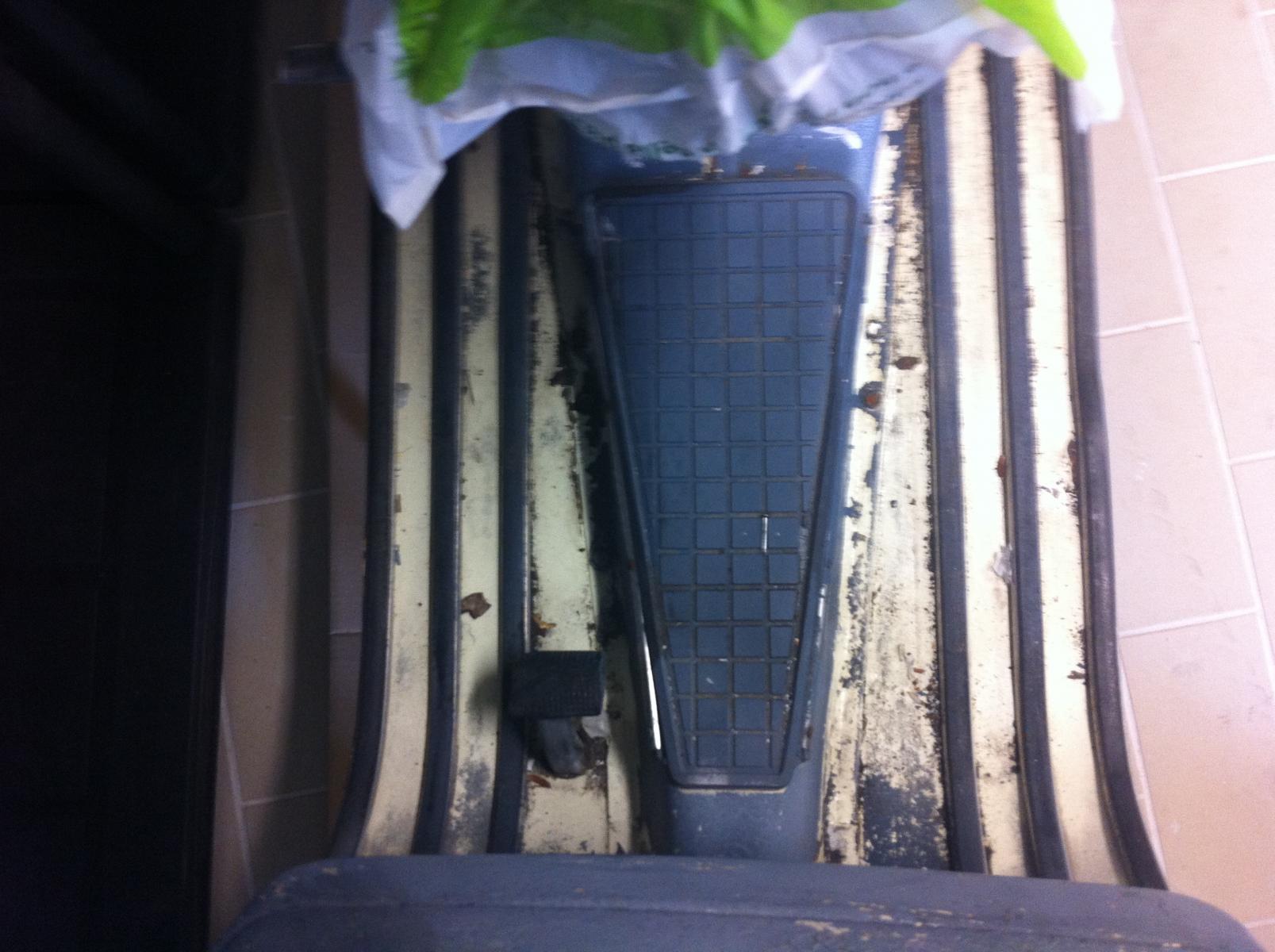

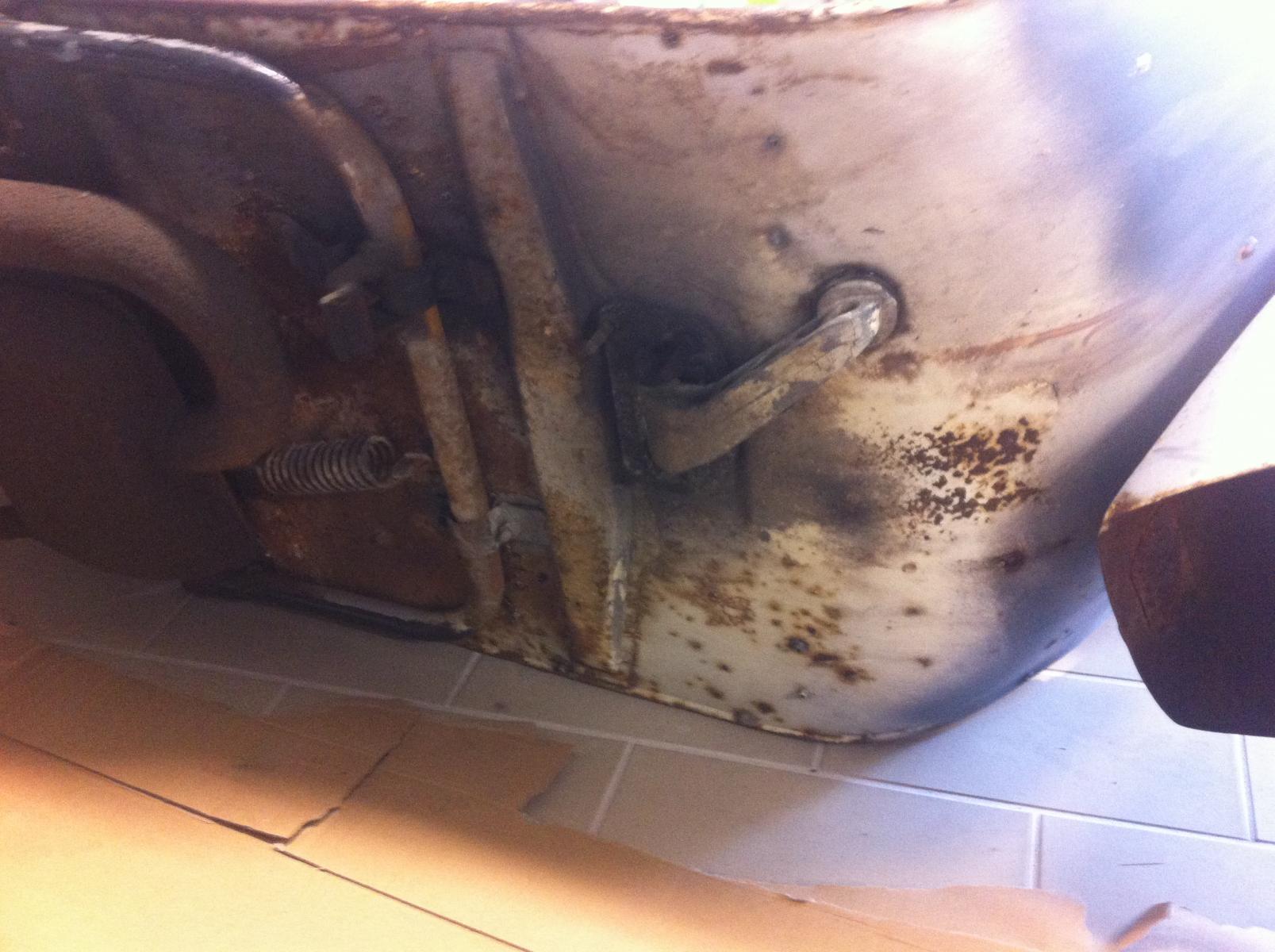

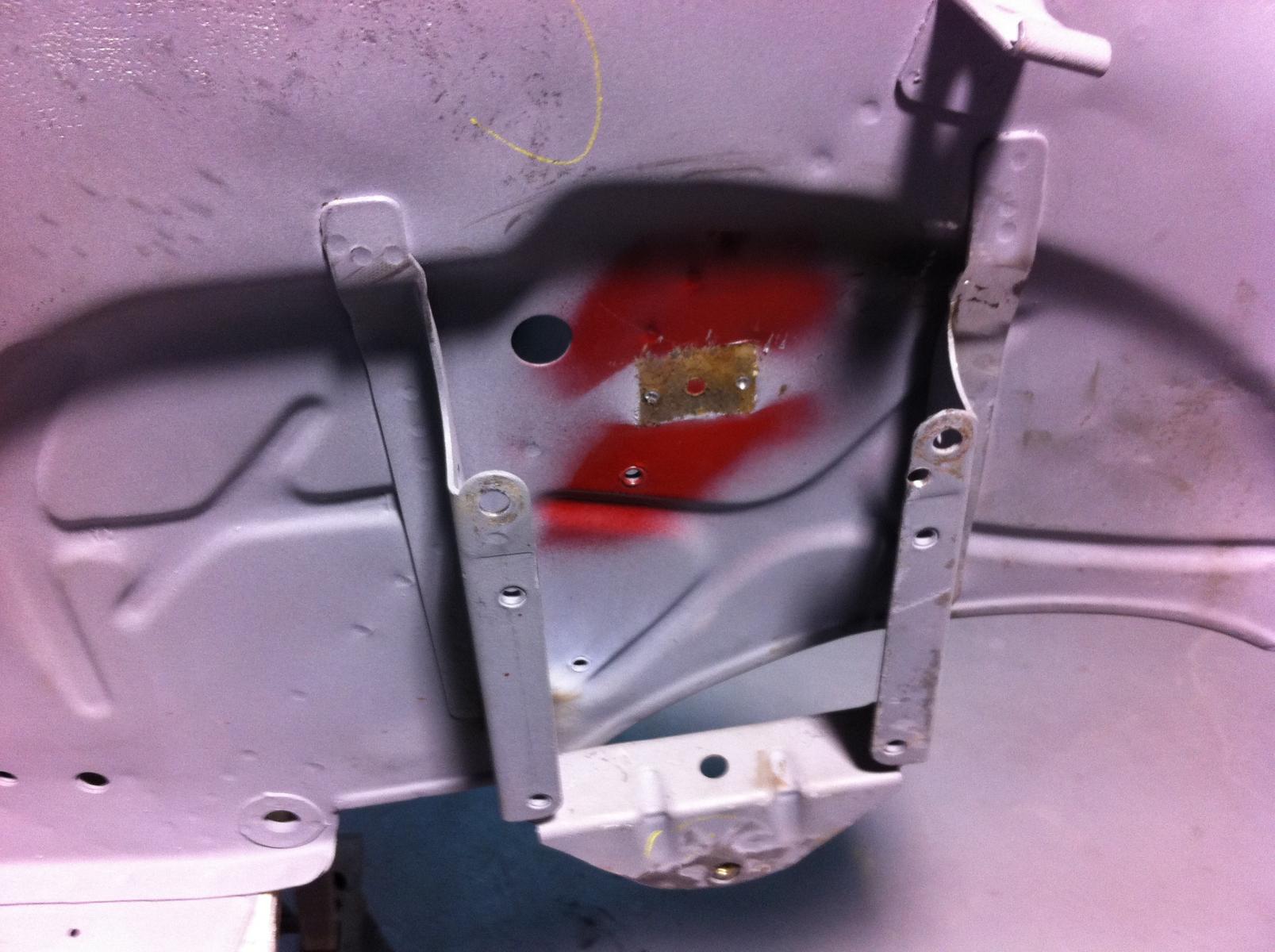

marcello4895 Inviato 29 Ottobre 2014 Autore Segnala Inviato 29 Ottobre 2014 Nelle condizioni in cui si trovava e' un miracolo che sia sopravvissuta fino ai giorni nostri. Ma questo renderà ancora più appagante il risultato finale. Bravo ! Sicuramente, diciamo che in passato era stata fatta da cani, oggi ho allineato le puppe al telaio una su tutte che era l'originale, risistemata ad oltranza nel tempo, poi per il resto non ha ruggine passante, queste erano le pedane prima della sabbiatura. Grazie per il bravo. Cita

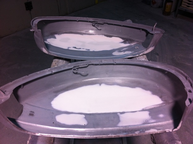

marcello4895 Inviato 1 Novembre 2014 Autore Segnala Inviato 1 Novembre 2014 Ragazzi una domanda, ma le puppe erano verniciate alla perfezione anche nella parte interna, oppure solo quello che ci arrivava? Grazie. Cita
Vespa1948 Inviato 2 Novembre 2014 Segnala Inviato 2 Novembre 2014 Solo quello che ci arrivava ...poco piu' di una sfumatura Cita
marcello4895 Inviato 2 Novembre 2014 Autore Segnala Inviato 2 Novembre 2014 Solo quello che ci arrivava ...poco piu' di una sfumatura Grazie mille, quindi recupero il numero del fondo MM originale da dare nella parte interna, e poi ci faccio arrivare un pò di vernice. Cita
marcello4895 Inviato 3 Novembre 2014 Autore Segnala Inviato 3 Novembre 2014 Solo quello che ci arrivava ...poco piu' di una sfumatura Stesso discorso vale per la scocca sotto, dove alloggia la ruota posteriore e parte di motore? Ciao grazie. Cita
Vespa1948 Inviato 3 Novembre 2014 Segnala Inviato 3 Novembre 2014 Certo, e anche sotto il parafango anteriore. Invece tutto il sotto pedana va verniciato bene Cita

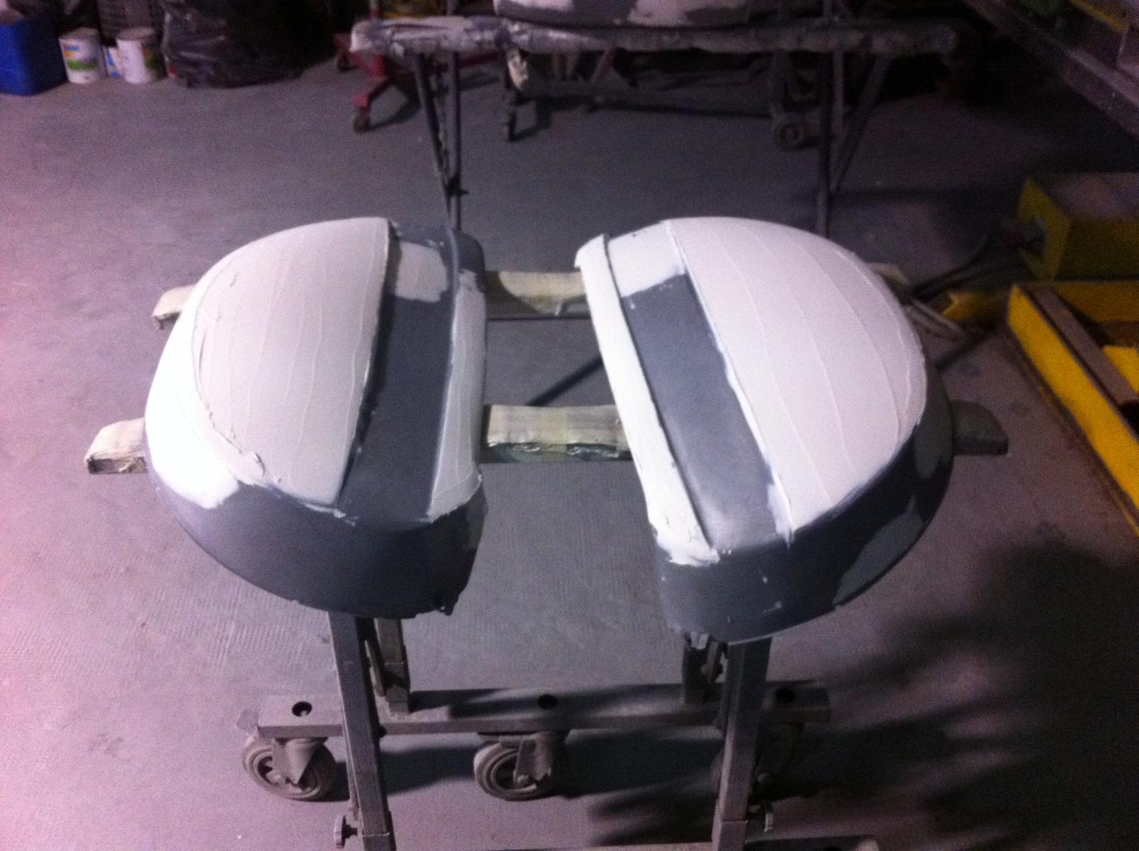

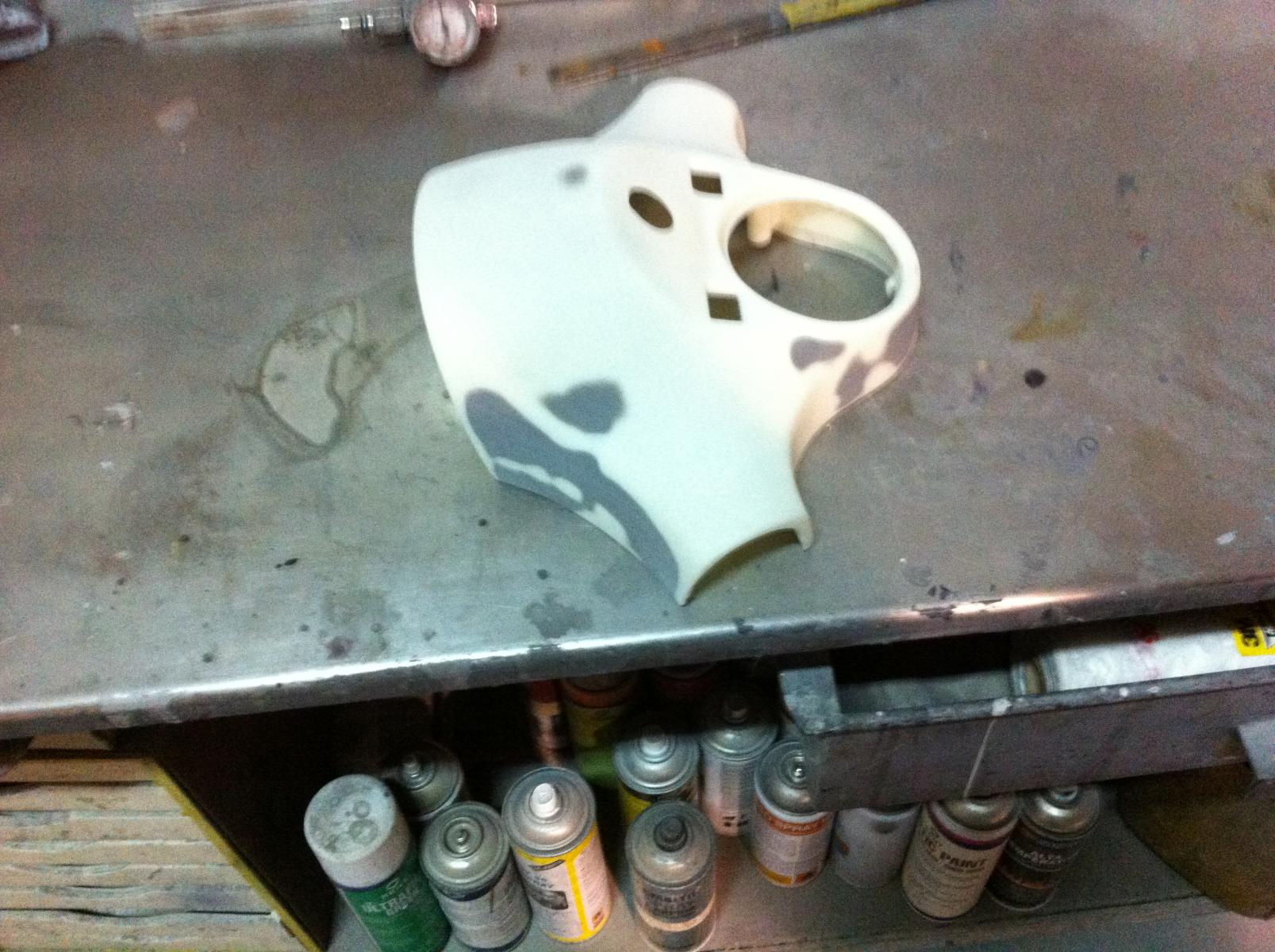

marcello4895 Inviato 4 Novembre 2014 Autore Segnala Inviato 4 Novembre 2014 Grazie ancora, ieri ho acquistato 500 g di fondo nitro 8012M diluibile 20-30 %, quindi mi dovrebbe bastare, per fare anche il vano serbatoio. Oggi vedo se riesco a fare due foto, al momento siamo allo stucco..... Cita
marcello4895 Inviato 9 Novembre 2014 Autore Segnala Inviato 9 Novembre 2014 Domani fondo alla scocca, poi si prosegue con il resto Cita

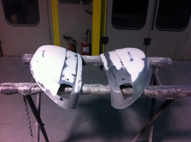

marcello4895 Inviato 12 Novembre 2014 Autore Segnala Inviato 12 Novembre 2014 Niente fondo per il momento, ma i lavori proseguono. Cita

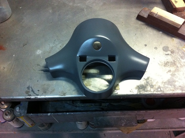

marcello4895 Inviato 15 Novembre 2014 Autore Segnala Inviato 15 Novembre 2014 Avanzamento lavori. Cita

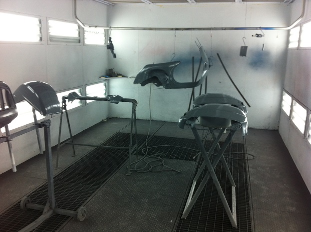

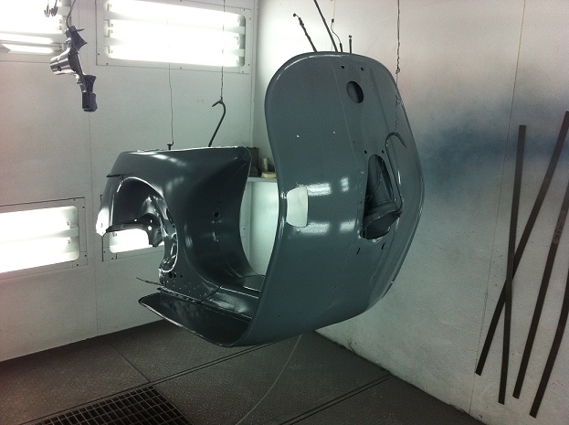

marcello4895 Inviato 18 Novembre 2014 Autore Segnala Inviato 18 Novembre 2014 Oggi, sono riuscito a dare finalmente il fondo, piccola velata di epossidico poi fondo. Cita
