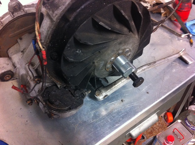

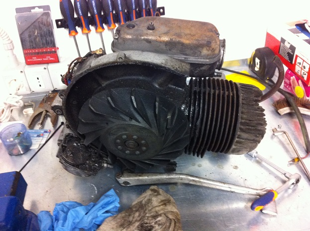

Grazie Andrea, si sto facendo da me, ho fatto il carroziere per una ventina di anni, ora sono alla pulizia e smontaggio motore.
56f2c9c68ed1a_px42.JPG.d73f4f398c1c60240
56f2c9c734c57_px44.JPG.9f54b2dd6f9946713
Qui avro bisogno di alcune dritte, visto che non mai aperto un motore PX, ma solo ET3 e 50.

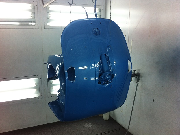

Andrea dipende molto da cosa sai fare, e da cosa hai da fare sulla tua vespa, fare un lavoro simile alla mia ti prendono 1000€-1300€ sabbiatura escusa, tutta smontata poi va rimontata, se di motore va bene e non perde olio, fai intanto carrozzeria e cavetti vari poi il motore, ora è tutta funzionante?
Se la vernici pastello la cifra ci aggira sui 800€ circa, non saprei cosa consigliarti i colori dovrebbero essere gli stessi della mia, quindi bianco, nero, azzurro met,

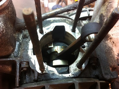

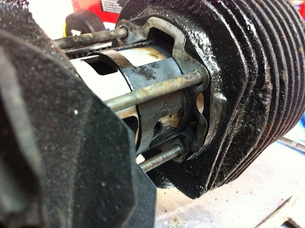

Per il motore anche a me piace più i Pinasco, il "problema" che ci ho trovato i Polini 177, montati cosi............
56f2c9c7c24e1_px46.JPG.f1dcc62f3ddb60d3e
Quindi ora il progetto di montare al massimo un GT DR o Pinasco senza raccordare è saltato, quindi saltato anche il discorso di lasciare il 20-20 e ho trovato già un 24-24 d'epoca.......

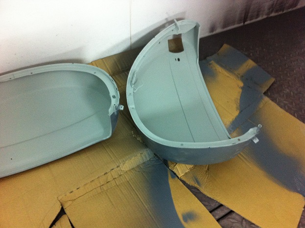

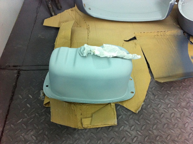

Grazie Bazzella, calcolando le ore fatte a oggi, ci ho lavorato una 70a di ore, per la verniciatura circa 60 ore circa 2-3 ore al pomeriggio, in poche parole tutto il mese di novembre, ora che è in garage sono soddisfatto,

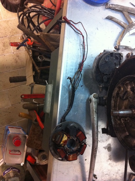

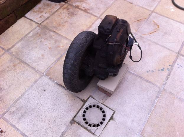

Il motore visto come è stato montato il GT, mi immagino come deve essere stato tenuto...la centralina era fissata al telaio in prossimità dell'ammortizzatore, i cavi dello statore sono cotti, poi non ho potuto provarla al momento dell'acquisto, perchè aveva un cavo delle marce bloccato, quindi non so come è messa la crociera del cambio, secondo me conviene aprire il tutto, potrebbe essere veramente un motore di 35 anni, forse 25 visto che l'ultima revisione è del 2004 se mi ricordo bene, sicuramente al GT Polini va cambiato almeno le fasce e lucidato la canna e pulito il pistone.

Il 177 polini è un buon motore, con molta coppia.

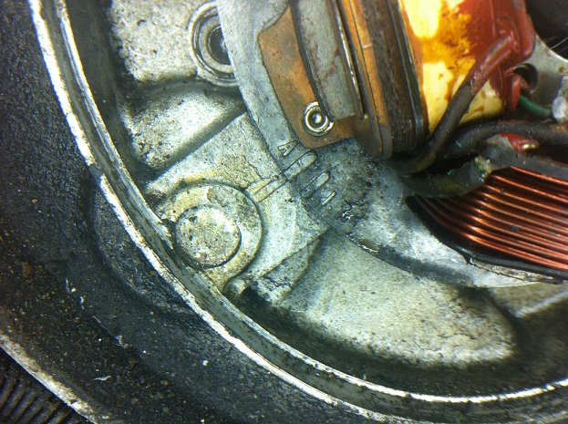

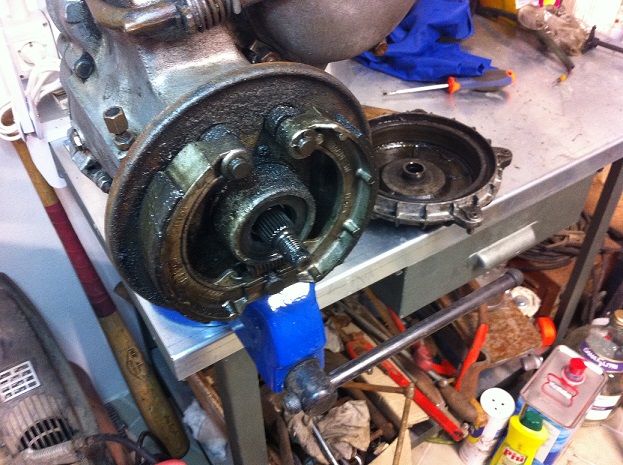

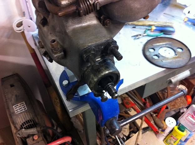

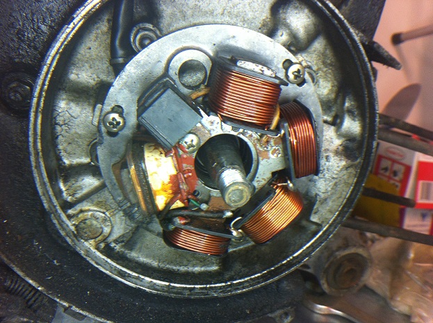

Smontato qualcosa, non ho avuto molto tempo questa settimana, dalle foto si vede che era messo su A lo statore, ma non è troppo? e si nota anche i cavi mal ridotti.

Eh si, l'anticipo dovrebbe esser sui 19┬║, e la seconda tacca (ruotando un senso orario) corrisponde a 18┬║... Meglio controllare con una stroboscopica...

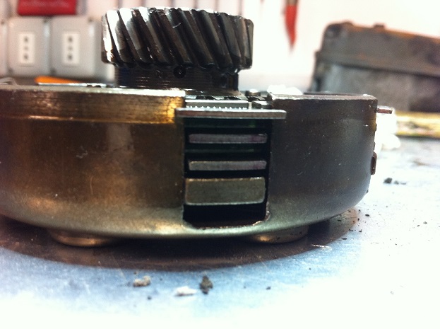

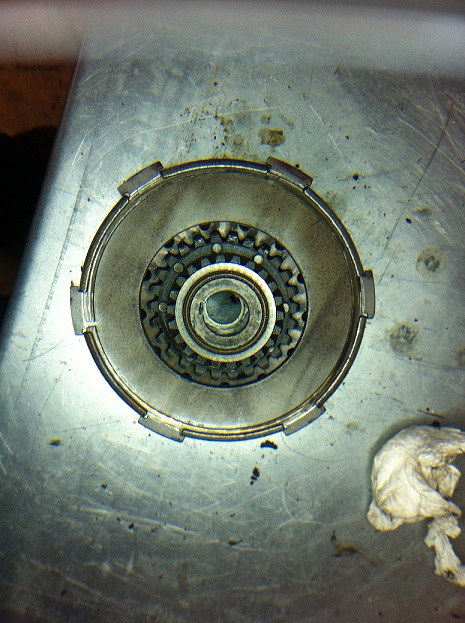

Per questo riguarda i dischi quelli in sughero sono 3 ;)
Quindi la posizione originale è la I giusto?

Esatto.
La posizione I è per gli originali.
Io partirei da li, poi magari con la strobo cerchi di metter 19┬║
La frizione del 200 è bella tosta...
