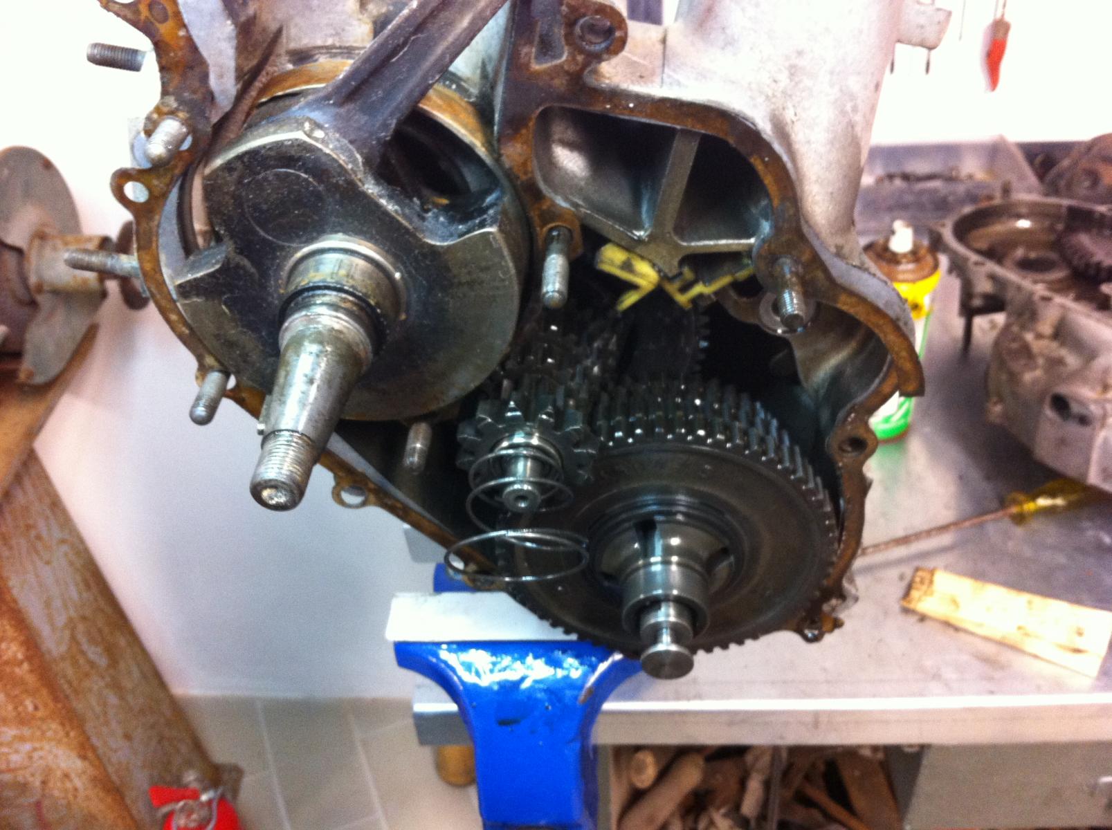

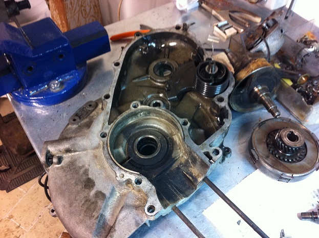

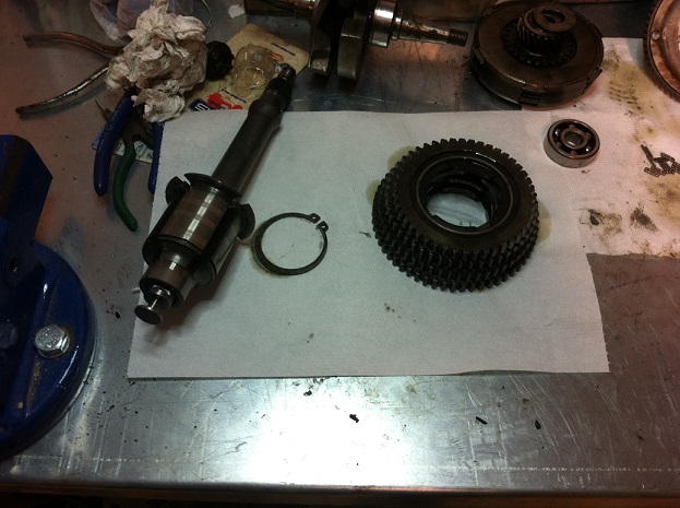

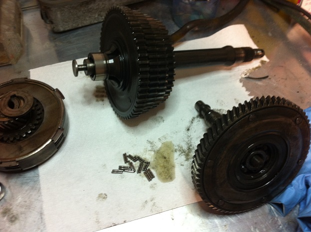

Ieri ho aperto il motore, l'albero è da sostituire, la frizione sarebbe ok ma ameno i parastrappi e dischi le devo fare, sempre che non monti la 23/67 del 200, in settimana acquisto i cuscinetti e i paraoli, poi va presa una direzione e rimontare tutto.
Il motore era già stato aperto per un problema ai parastrappi, visto che ora era tutto ok.

La frizione del 200 tiene senza problemi il 177 polini
Anche la 6 molle con kit polini dischi e molle non è male; solo la leva sarà più dura...
Il parastrappi aprilo perchè inganna sempre. Il kit molle e ribattini non costa nulla e dato che è aperto fai anche quello. La crocera?
Per i rapporti che hai deciso?
Allora oggi vedo se recupero l'albero, poi la frizione la prendo su internet visto che dalle mie parti non riesco a trovarla, ed i rapporti al cambio ho scoperto che i miei sono più lunghi rispetto al px125e, 3,045 con 22/67 finale rispetto a 3,400 della versione E 20/68, mertre il p200e aveva 2,826 con la frizione 23/65, mi rimane il dubbio ingranaggi ma dovrebbe essere comunque più lungo il rapporto finale, mi sono un pò annodato con il programmino che ti fa cambiare anche la 4a marcia.

Vedi il mio programma http://www.vespaonline.com/forum-principale/le-chiacchiere-di-vespaonline/97222-nuovo-velocita-calcolate-per-ciccione.html
La primaria p125x è si più lunga, ma poi l'albero di natale e cambio sono più corti...
Quella del 200 il 177 polini la tira senza problemi, addirittura se non metti una marmitta ad espansione si può tranquillamente metter quella polini, o anche la malossi extra long.
Comunque se vedi nel mio foglio di calcolo ci sono moltissime possibilità. Forse quella che ti potrebbe dare maggior possibilità di modifiche è la campana 65drt dove applichi il 20-21-22-23 (non 23 piaggio però)
Grazie, oggi lo guardo e lo confronto con quello che ho io, la drt e sicuramente più modificabile vista la possibilità di avere più pignoni per scegliere il miglior rapporto, però io volevo lasciarlo originale poi sono stato spiazzato dal cilindro Polini che ho trovato sotto, e li mi si è chiusa la vena e ho iniziato a pensare di fare qualcosa di buono con quel cilindro, però non voglio esagerare perchè deve durare, l'albero era scontato che era da cambiare ma al massimo andavo di DR senza raccordare....
Tornando a noi, l'albero ho telefonato oggi lo prendo, frizione la ordino, crocera 20€ in Piaggio, e la marmitta al momento rimane quella, poi vedo cosa mi conviene prendere, ora ho visto una copia della Mega a 110€ fatta in serie a Bologna, che dici?
MARMITTA VTR RIDER PER VESPA PX 125/150
Stai andando alla grande.
Io l'unica cosa che odio è star alla velocità di crocera con motore su di giri... In una vespa da usare 365 giorni all'anno ci vuole affidabilità e far km in comodità... Quindi per i rapporti decidi bene in base alle tue esigenze, io nella mia con i 22/67 mi sembra di esser corto pur con il 125 originale, a meno di star a 60 Km/h di media..
Per la marmitta con la sua originale credo saresti tappato, però nel caso di rapporti lunghi ti aiuterebbe... Puoi provar i primi tempi così e magari se non ti soddisfa quella che hai, sentirei Mega direttamente, che ti consiglia la più adatta in base alla configurazione; inoltre le sue sono le migliori a livello di manifattura.

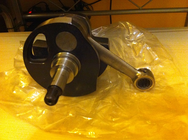

Oggi sono riuscito a comprare l'albero è d'epoca pure lui come il carburatore,
56f2c9cd3089a_px65.JPG.ebb29eb0c45b42528
56f2c9cd3967b_px66.JPG.b2b9df0ebce58e43e
56f2c9cd43ba8_px67.JPG.b7ffd5c9aed1e1262
per i rapporti penso che ordinerò la frizione del 200 la 23/65, non voglio esagerare penso che andrà bene, la marmitta monterò quella che ho poi chissà, considera che l'assicurazione l'attiverò a maggio giugno quindi c'è tempo per pensarci sù.

Perfetto. Vedrai che con il cambio a denti piccoli ti divertirai.
Poi almeno la provi un po' prima di far l'assicurazione
Così con questi rapporti tieni gli 80Km/h a 5000 giri/min. Direi ottimo

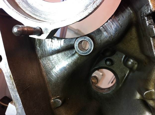

Ieri ho acquistato tutti i cuscinetti e paraoli meno uno, quello della primaria che risulta introvabile dalle mie parti, e la Piaggio lo fa 73€..... mi rimane due posti, poi sarò costretto ad ordinarlo su internet a 15€ più spese di spedizione.
Un cuscinetto che SKF fa sui 6€ circa ............
Si, altrimenti nel verso opposto tocca i denti e non funziona bene.
Quel cuscinetto è veramente particolare, infatti si trova male, ma dato che hai aperto sostituisci tutto e per molto tempo non avrai problemi

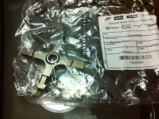

Acquistato la crocera, anche se secondo me non era così male però è giusto cambiarla, il cuscinetto l'ho ordinato ad un buon prezzo 10€ più iva della SKF la prossima settimana arriva, ora la frizione così per le feste guardo se riesco a chiudere il motore.

Alcune crocere anche a 60000 Km sono ottime, tutto sta nell'olio usato, nella frizione e nel tipo di guida (turistica o sport).
Comunque hai fatto benissimo a sostituirla dato che tutto è aperto.
