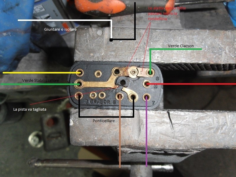

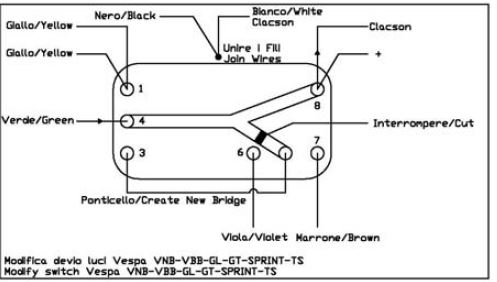

Faber88 Inviato 11 Maggio 2015 Autore Segnala Inviato 11 Maggio 2015 Scusate l'assenza, aspettavo che mi arrivasse il kit del flytech....come dice Drea26 il mio TS ha il cono 17 e non 20...dunque, il problema è il collegamento dei cavi nel devio...in rete ho trovato la foto che vi mostro, è il devio di una SPrint sulla quale hanno trapiantato un motore 200, mentre l'altra immagine che allego è presa dal manuale presente nella confezione del kit. Ho notato che sul manuale flytech abbiamo : 6 - Viola 7 - Marrone M - manca Invece nello schema in foto e in quelli originali abbiamo: 6 - Marrone 7 - Viola M - Rosso Che faccio? In alternativa, come potrei collegare il devioluci preso sul sito della Sip (quello del link che ho messo sopra)? Cita
drea26 Inviato 15 Maggio 2015 Segnala Inviato 15 Maggio 2015 allora io su consiglio di gente più esperta di me che lavora in pinasco (chi vuole capire capisce............) non ho toccato niente sul devioluci della mia sprint veloce, ho buttato assieme i fili sulla scatolina di derivazione, ho cambiato l'int stop e tirato un cavo da int a stop, fine delle modifiche. ora l'unico problema è che se viaggio con le luci spente non funziona ne stop ne clacson, ma chi se ne frega, viaggio con le luci accese e non mi avventuro nel modificare il devioluci:cool: Cita
Faber88 Inviato 15 Maggio 2015 Autore Segnala Inviato 15 Maggio 2015 DUnque, non so che modifiche abbia fatto il meccanico al devio (ammesse le abbia fatte), le luci e lo stop funzionano, mentre il clacson non va totalemnte Cita
drea26 Inviato 15 Maggio 2015 Segnala Inviato 15 Maggio 2015 DUnque, non so che modifiche abbia fatto il meccanico al devio (ammesse le abbia fatte), le luci e lo stop funzionano, mentre il clacson non va totalemnte a sto punto se il lavoro non lo hai fatto te ma lo hai fatto fare ( male, è meglio arrangiarsi magari sbagliare ma sai che soddisfazione quando funziona tutto!), prova a partire dalle cose più semplici prima di diventare matto, apri il devio e controlla a occhio se non c'è niente di rotto o dissaldato, e così vedrai anche se il mecc ha modificato, controlla i faston sul clacson, magari sono lenti, poi prova anche a dare una bella innaffiata di wd40 al devio, magari è ossidato qualche contatto, tieni poi anche presente che il flytech al minimo non butta fuori tanta corrente per l'impianto, ad esempio sul mio px al minimo non mi và ne il clacson ne le frecce, appena accelleri un po' però tutto funziona, è così, prendere o lasciare! Cita

Faber88 Inviato 23 Maggio 2015 Autore Segnala Inviato 23 Maggio 2015 Ho montato la flytech, quindi 12V....ho tenuto il devio originale...nelle istruzioni loro dicono ti tagliare una pista, creare un ponticello, e sollevare le alette del clacson... A me non funzionava nulla facendo in questo modo, quindi ha ricostruito la pista interrotta e ha semplicemente sollevato le alette, in questo modo funziona tutto tranne il clacson... Ho conosciuto invece, un signore che sulla Spint Veloce ha fatto tutto come indicato nel manuale e funziona tutto...non saprei... Cita

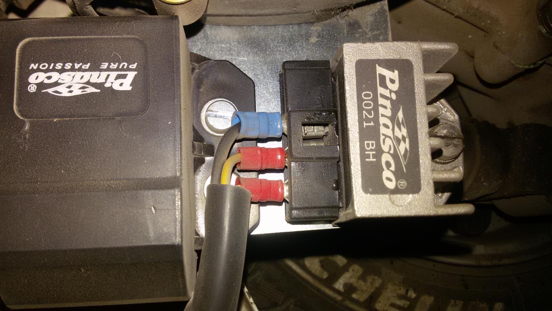

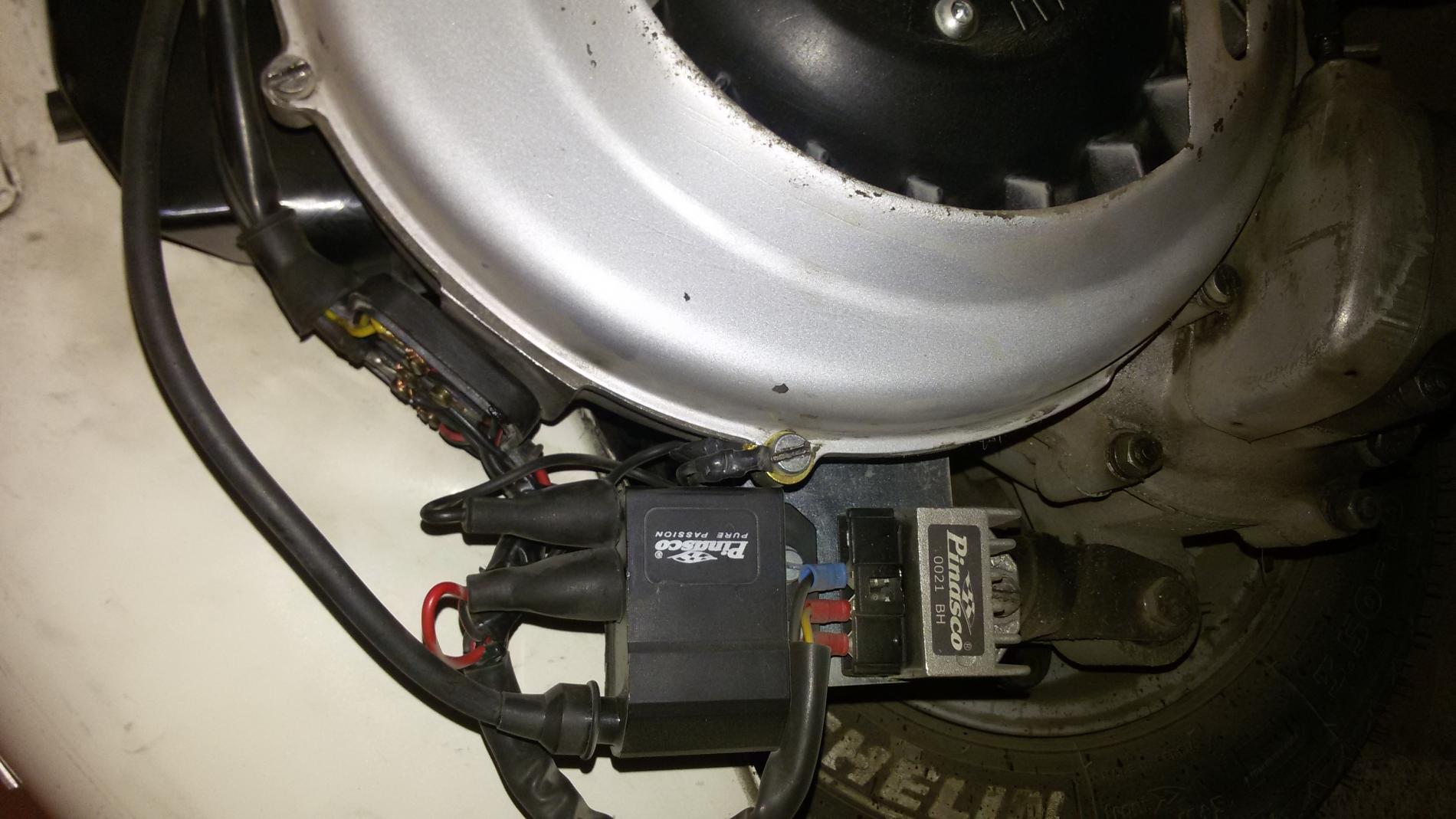

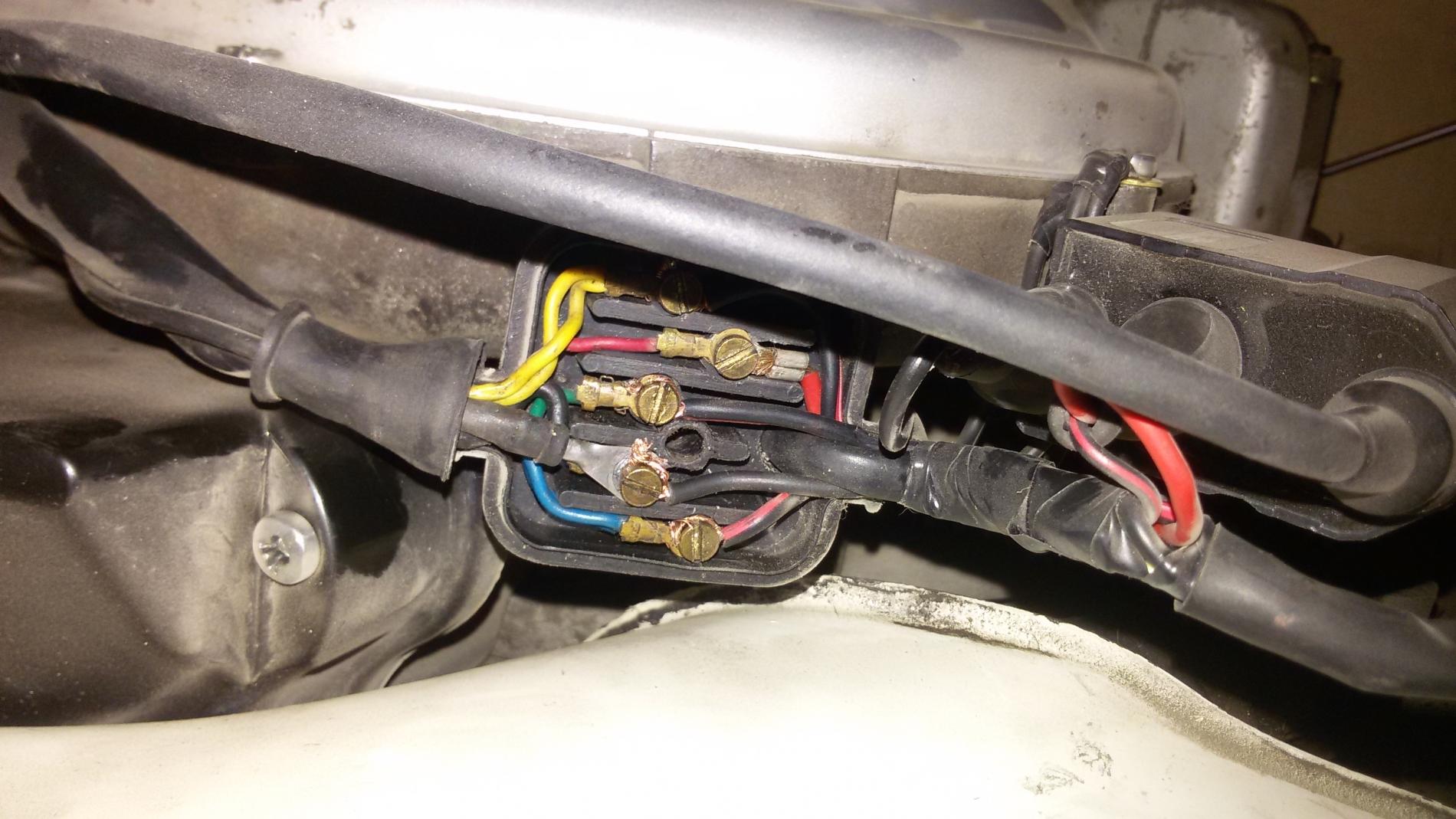

Faber88 Inviato 23 Maggio 2015 Autore Segnala Inviato 23 Maggio 2015 (modificato) Qeesti sono i collegamenti... Modificato 23 Maggio 2015 da Faber88 Cita
francotslu Inviato 24 Maggio 2015 Segnala Inviato 24 Maggio 2015 Qeesti sono i collegamenti...[ATTACH=CONFIG]62821[/ATTACH][ATTACH=CONFIG]62822[/ATTACH][ATTACH=CONFIG]62823[/ATTACH] grazie!!! vedo che ha costruito una staffa simile a quella esistente per alloggiare bobina e regolatore insieme e non ha utilizzato quella del px mettendo il regolatore sul telaio a massa, come resa che ne dici vale la spesa? il GT è originale? Cita
