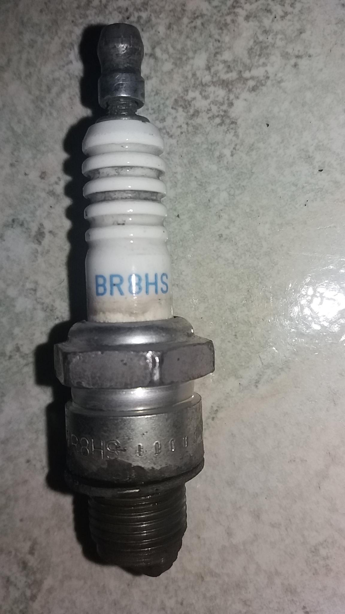

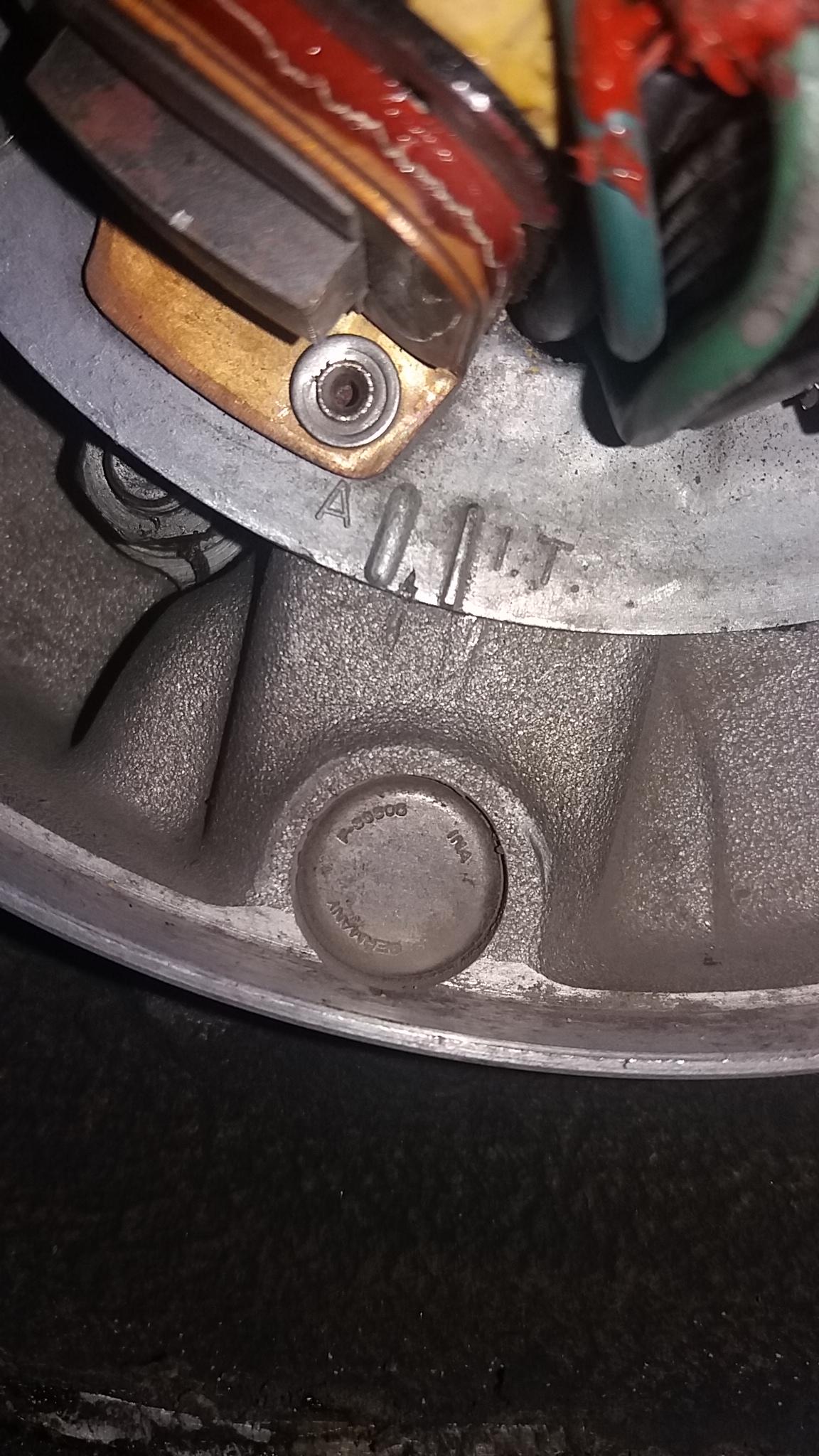

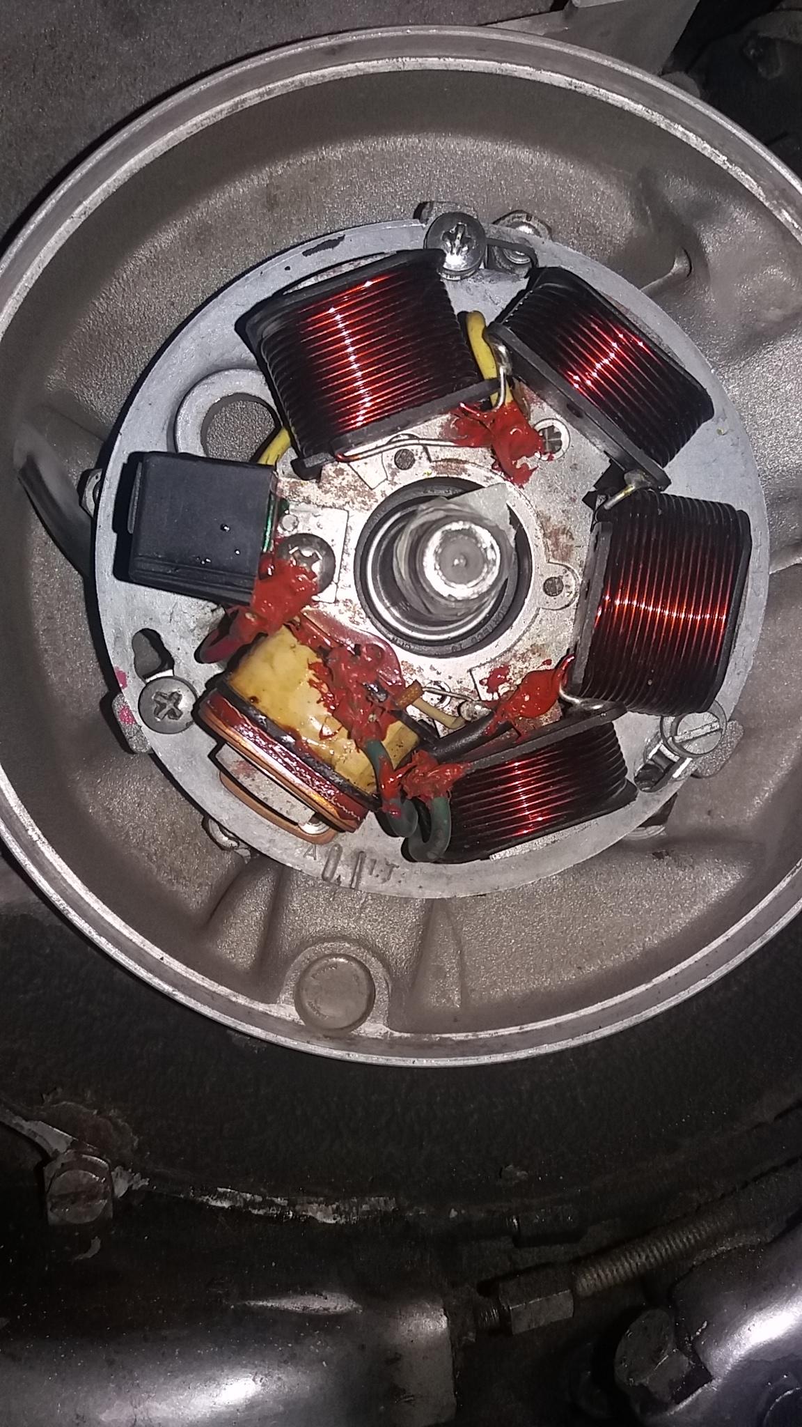

MasRag Inviato 27 Marzo 2017 Segnala Inviato 27 Marzo 2017 Ciao ragazzi, un saluto a tutti! Vi chiedo la presente consulenza...sulla mia vespa PX125E dell'83 ho montato un cilindro DR 177cc mantenendo carburatore e marmitta originali (lo so che gli farebbe bene bere e scaricare di più...ma non ho particolari esigenze di prestazioni). E' già da un anno che la uso con l'anticipo del tutto "ritardato" e candela come da foto (non troppo chiara e non troppo unta...) e il motore va e suona bene, però ho il problema che ogni tanto mi "stringe" e ho notato che spesso lo fa a medi regimi... Leggendo qua e la, una delle cause principali viene imputata al troppo anticipo dell'accensione ma avendolo già ritardato al massimo non saprei cos'altro fare...se la anticipo un po secondo voi peggioro la situazione (con rischio grippaggio)?oppure ditemi cosa potrei fare (tenendo presente che preferirei evitare di cambiare marmitta e/o carburatore...). Grazie a tutti anticipatamente! Cita
massits Inviato 6 Giugno 2017 Segnala Inviato 6 Giugno 2017 @MasRag con la configurazione che hai..mi sfugge il motivo del "ritardo" posiziona lo statore su IT in centro alla tacca, ritardare senza calcoli precisi è peggio che anticipare troppo.. di base è un 125cc col DR hai aumentato la cilindrata di 52cc, cioè di quasi il 47 %, pertanto mi permetto di suggerirti, se non lo hai già fatto mantenendo il 20/20 di montare un minimo 48/160, un max 102 e un emulsionatore be3 Cita
