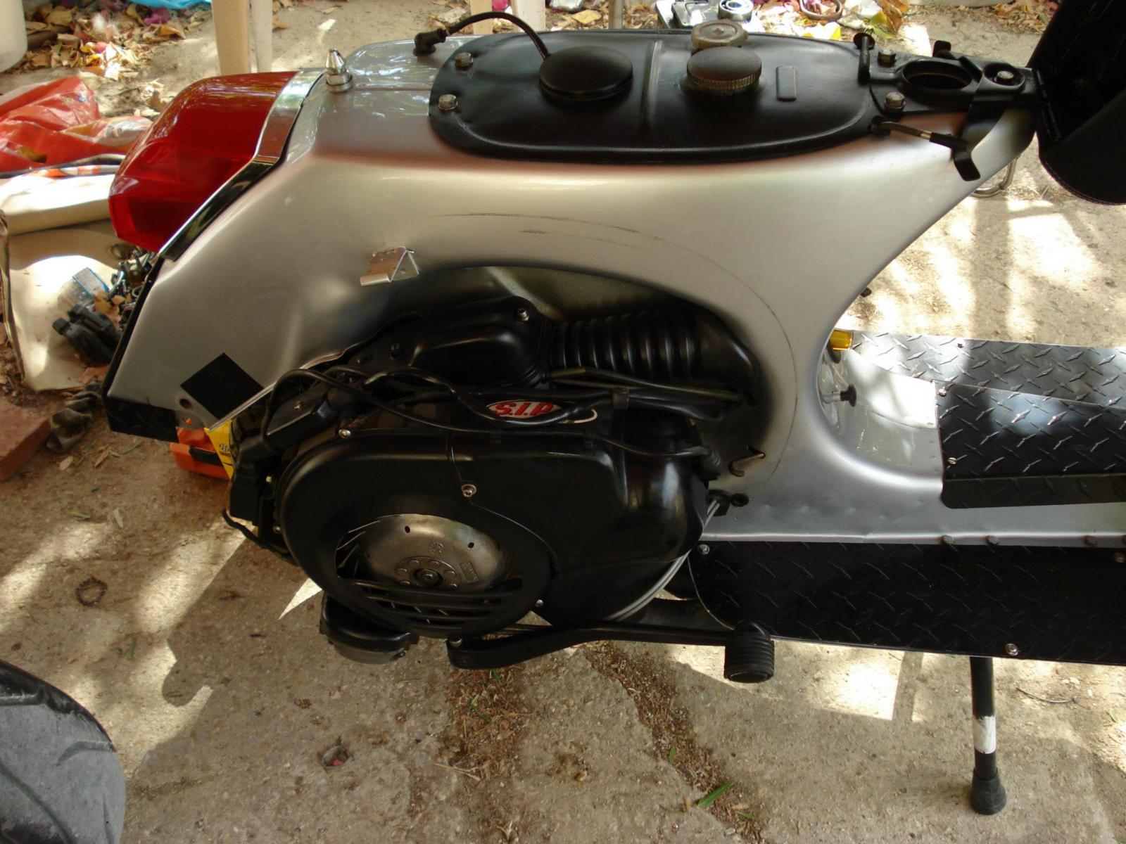

cloud717 Inviato 26 Febbraio 2016 Segnala Inviato 26 Febbraio 2016 (modificato) "Prima o poi doveva succedere" frase che si sente dire spesso quando dici "ho grippato il motore tutto originale con "soli" 45 mila km" !! Siamo a questo punto T5 ELE start del '86 , seconda versione quindi, con MIX , con motore da rifare... Credo sia inutile andare a cercare ormai l'ago nel pagliaio del perchè si sia "scartavetrata" la camicia del cilindro al punto che servirebbe ricromarla...un paraolio che ha ceduto ? il MIX che si è rotto ? il carburatore vecchietto (monta freno aria 120- BE 4 e getto max da 114) ? qualche guarnizione che ha fatto prendere aria ? sorvoliamo....apro il blocco e revisiono tutto... La Vespa in questione è quella che si vede in foto (no comment...) , ho già comprato il kit di revisione con cuscinetti, guarnizioni e paraolio, addirittura il parastrappi che non credo serva Dovendo rifare il motore stavo valutando se rialesare a 63 o 65 e ricromare (costo 200 euro + pistone nuovo) o prendere direttamente un GT malossi e testa MMW (costo un rene...) In entrambi i casi e mantenendo lo scarico originale, come muoversi coi carburatori ? Revisiono il suo 24 e adeguo il getto max a 122 come consiglia la Malossi ? Prendo un Pinasco da 26 versione "R" che almeno è davvero da 26 ? Stravolgo tutto e prendo collettore e carburatore PBHB da 28 o da 30 e passo mesi ad imprecare per carburarla a dovere ? ...perdendo il MIX tra le altre cose Addirittura il mio "spacciatore" di ricambi di fiducia mi ha consigliato di aggiungere una centralina ad anticipo variabile "che è la morte sua" ...ma non è che la cosa mi convinca un gran chè. Preciso che fino al disastroso epilogo, il motore girava bene, candela nocciola (digeriva le NGK stranamente) , niente fumo (olio bardhal sint) , 110 km/h tranquillamente, un pelo troppo reattiva alla manopola del gas (sarà stata sul magro...) , magari sono stati davvero i km...45 mila qualcosa doveva pur cedere...cambio e frizione funzionano ancora bene...almeno questo ! Qualsiasi consiglio o configurazioni già testate...è ben accetto Modificato 26 Febbraio 2016 da cloud717 Cita
cloud717 Inviato 28 Febbraio 2016 Autore Segnala Inviato 28 Febbraio 2016 ho trovato in offerta il kit della malossi 172 e l'ho preso al volo (pagato 210 euro, stava nello scaffale da almeno 7 anni a detta del rivenditore) , ed una testa MMW sempre in offerta...ma ancora non ho idea sulcome muovermi col carburatore. Ho provato un 177 PX con con un 26 pinasco R ...che andava male perchè non si riesce a carburare (grasso ai medi da far schifo) , passato ad un 24 G a detta del proprietario "lavorato" allargando non sò quale foro e modificando il galleggiante come il SIP (??? se qualcuno ne sapesse di più gliene sarei grato visto che il SIP costa 150 euro) , e montava un cornetto della polini per accentuare il venturi, girando totalmente senza filtro salvo una piccola retina montata all'imbocco della scatola filtro ed aveva una gran bella erogazione ai medio alti... Sò che il T5 mal digerisce gli esperimenti alla carburazione...ma quest'idea di avere un 24 o un 26 SI "dopato" mi incuriosisce parecchio Cita
massimo65 Inviato 28 Febbraio 2016 Segnala Inviato 28 Febbraio 2016 ciao, avevo il motore t5 con malossi montato su un altra vespa, andava alla grande, comunque avendo fatto il meccanico negli anni 80 ho visto mille casini con i miscelatori per cui sui miei motori non vengono usati, la configurazione del motore t5 che avevo era malossi nichel cromo con pistone da 67 , testa sip carburatore 24 con getto 124, accensione piaggio originale, rapporti originali, scarico sito plus. andava molto forte in montagna, per fare tanta pianura bisognerebbe montare i rapporti lunghi. Cita
cloud717 Inviato 28 Febbraio 2016 Autore Segnala Inviato 28 Febbraio 2016 (modificato) Si, con i rapporti originali si arrampica che è un piacere !! Ho trovato cmq l'imputato della doppia scaldata, il carburatore, un qualche malfunzionamento del galleggiante che non ha riempito la vaschetta, infatti ho scaldato diciamo "ai medi" mentre stavo aprendo il gas, un vuoto come se non ci fosse scintilla, poi ruota bloccata, frizione tirata motore che borbotta un pò ma che si blocca nuovamente impuntandosi leggermente. Smontando il gruppo termico ho notato che le due strisciate nella canna sono in prossimità dello spinotto...perpendicolari...è come aver avuto un cilindro A accoppiato ad un pistone C e fatto viaggiare a 70 km/h ...smontando poi il carburatore ho visto che il galleggiante era bloccato sul "semi chiuso" quindi credo sia da imputare come motivo della scaldata. Non mi perdo d'animo, revisiono il carburatore, pensavo al coperchio COSA 200 con spillo ammortizzato, allargare il foro di collegamento tra vaschetta e gotto MAX con punta calibrata da 1,8 (Pinasco arriva a 3..ma credo sia il motivo per cui imbratta maledettamente quel carburatore) , Cornetto pinasco da 26 anche se è un furto (solo perchè il polini mi sembra più propenso a migliorare solo gli alti regimi...così ad occhio) , raccordo il cornetto con l'imbocco del condotto rialesandolo al massimo possibile (25,7 mm a detta del mio calibro) , lucido a specchio la parte iniziale del condotto, sotto la ghigliottina raccordo semplicemente il condotto con vaschetta e carter in modo da ovalizzarlo, con finitura più ruvida (carta 800 a secco) per agevolare l'effetto dato dallo strato limite, avrei in questo modo un effetto venturi che stringe da 26 a 24mm dovrebbe portare molti benefici. Non ho idea però sul come revisionare il sistema del MIX, sicuramente lasciarlo così com'è sarebbe un controsenso, si accettano consigli ovviamente Modificato 28 Febbraio 2016 da cloud717 Cita
