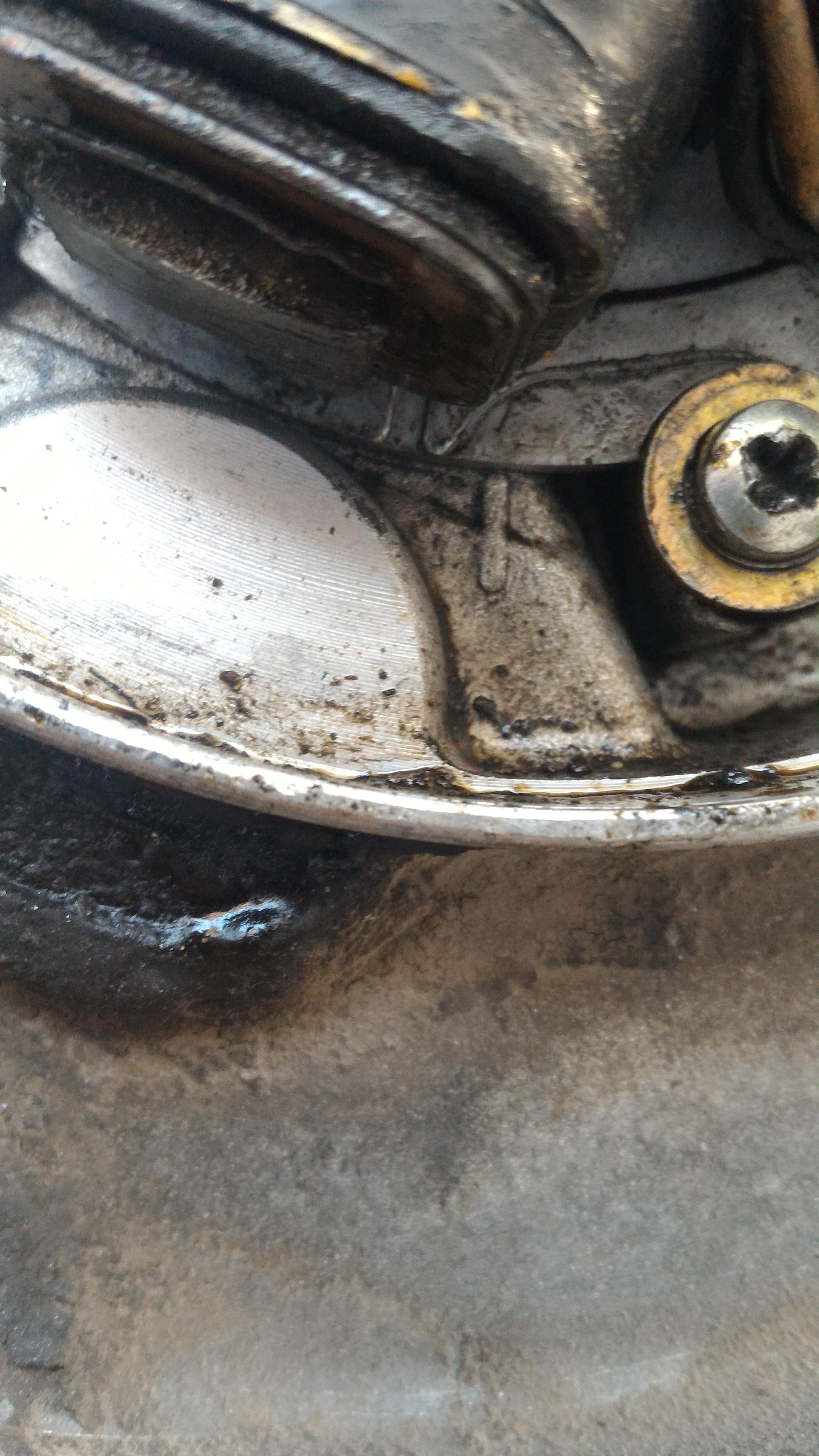

Ora vi espongo il problema del vespino...A frizione azionata la vespa continuava a camminare e in movimento non sempre entravano tutte le marce, mentre a moto spenta entrano tutte. cosi abbiamo deciso di tirare la frizione. Dopo abbiamo fatto un giro di prova e qui è successo il guaio... Siccome la frizione non era ancora regolata bene, in una doppietta per mettere la prima ha staccato e mi sono impennato. Son riuscito a tenere la moto e a coricarla sul lato dove poi si è accelerata sola di brutto, ha fatto uno scoppio e si è spenta.
Proviamo a metterla in moto ma niente, scoppietta e non parte...poi ci siamo accorti che era saltata la vite dell aria ed in più era anche piegata la parte finale della vite. L abbiamo raddrizata, carburato la vespa ma non vuole partire ugualmente, anche se ora non scoppietta piu. A spinta parte ma si affoga subito. La candela è scura ma si bagna facilmente. Cosa può essere successo secondo voi?
Secondo un mio amico è probabile che sia andata fuori fase e quindi non fa la scintilla al momento giusto...
Il motore di per se non fa strani rumori, sembra tutto ok
Modificato da Att.L
Ragazzi ho risolto... Ho smontato il volano e la vespa era tutta ritardata, portanto le tacche a concidere ora parte al primo colpo. Solo che non mi è chiara la causa dato che le viti dello statore erano ben strette, quindi non penso che si possa essere spostato dopo una caduta o un accelerata.
Comunque ora la vespa va benone, come andava prima della caduta...sono felice di aver risolto ma ripeto che non mi spiego il motivo.
