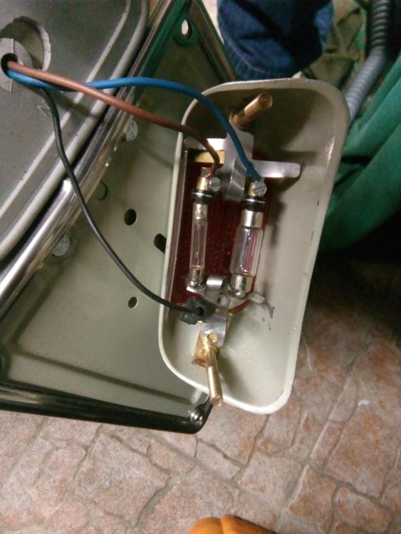

Il filo blu è quello che va,uno al fanalino e uno all'interrutore, il marrone e'quello che porta la massa alla lampadina.

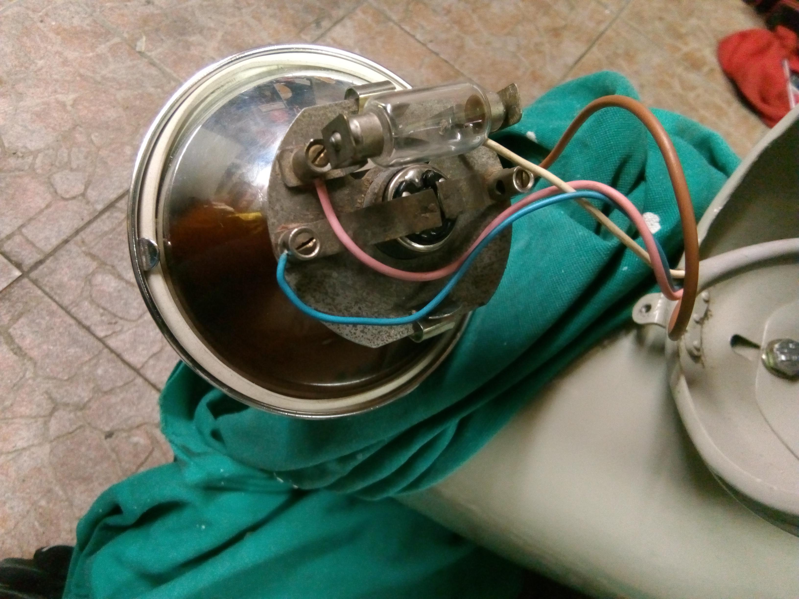

Ciao, allora spero di esserne venuto a capo ma c'è veramente un bel caos tra cablaggi e grovigli di fili vari.
Intanto per avere un riferimento identico entrambi teniamo presente lo schema della CEAB:
Mi devo scusare perché la modifica che ti ho postato precedentemente era poco chiara. I cablaggi di fanale anteriore e clacson mi sembrano corretti, i veri problemi li ho trovati sulla presa elettrica sul motore da cui come si vede dal diagramma escono tre fili:
Rosso: spegnimento motore
Giallo: clacson e luci profondità ( abbagliante - anabbagliante  )
Verde: posizione e ora anche luce stop con il ponte del filo azzurro che hai già passato. Avevo erroneamente detto di fare il ponte sul giallo per l'abitudine su vespe più recenti della tua.
Ora veniamo al cablaggio della presa elettrica:
1 - Scollega questo filo nero ed assieme a questo elimina anche il marrone e saldaci il bianco 4
2 - Sposta  il blu e connettilo al verde 3; mi raccomando cambia anche il capicorda questi nella vespa non vanno bene ci vuole  l'altro tipo ( filo verde e giallo )
Detto questo passiamo al fanale posteriore:
Hai fatto i collegamenti in maniera errata come pensavo, in questo tipo di fanale la massa arriva dal telaio ( come in tanti altri modelli di vespa ) e l'attacco della linea fa dove ci sono i gommini neri.
Togliere filo marrone, al suo posto  andrà il filo nero 3  l'azzurro è corretto.
Avevi fatto un po' di confusione, ma così dovrebbe andare, fammi sapere.
