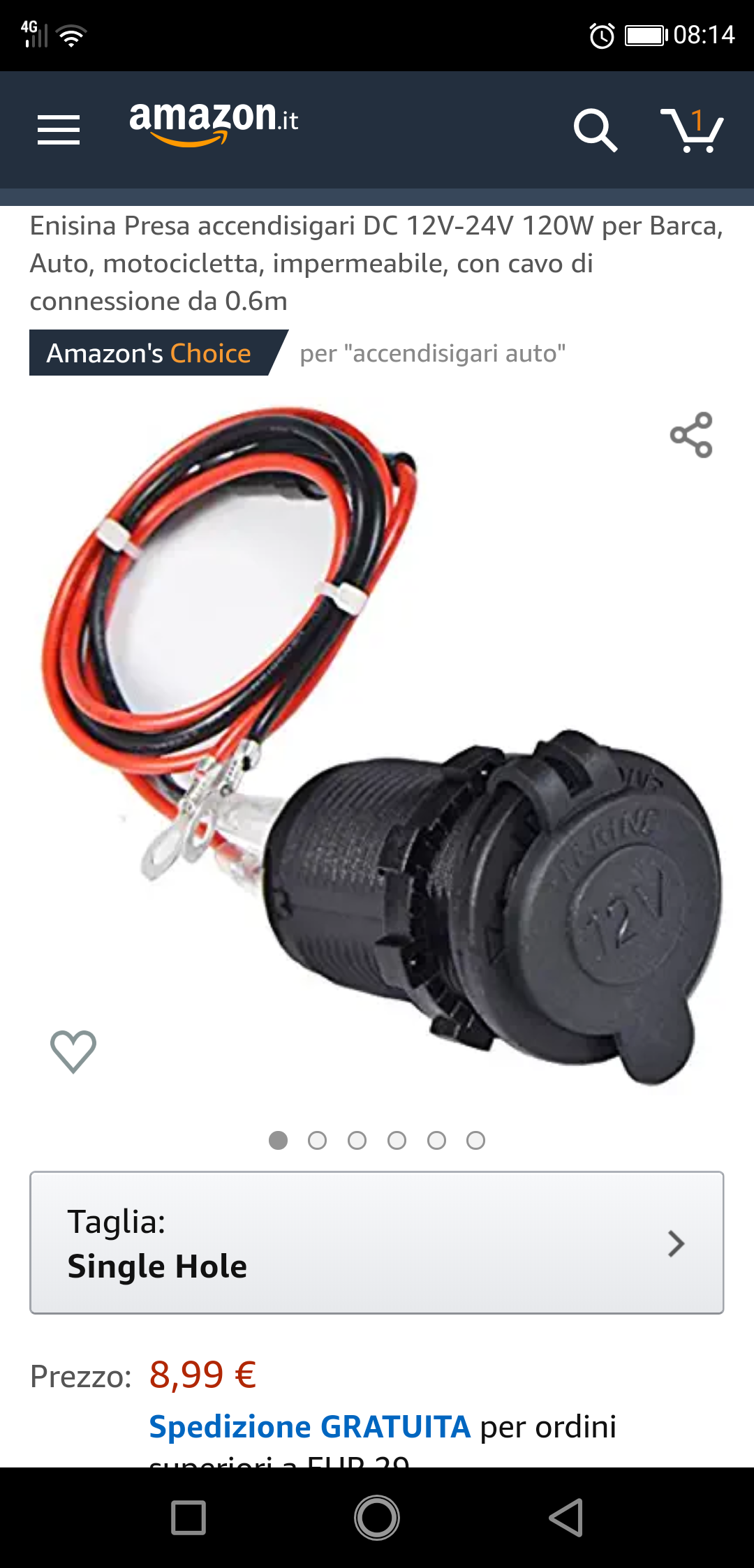

Ciao a tutti, sono nuovo, poco mi intendo di forum, ma volevo ugualmente chiedere un consiglio e magari alcune foto per l'installazione della presa USB sul mio PX 150,naturalmente un lavoretto pulito e senza modifiche permanenti

Comprati una qualunque presa da accendisigari di tipo volante, di quelle sigillate col tappo e con i collegamenti con i due fili, la attacchi alla batteria interponendo un fusibile da 3 o 4 ampere e poi alla presa ci colleghi quello che ti pare, caricabatterie, adattatori USB ecc ..
Poi se preferisci ci sono delle prese USB da moto già collegabili alla batteria 12v, fatti una ricerca su internet.
Ah, ovviamente il cavo rosso col fusibile va al positivo della batteria e quello nero al negativo...
