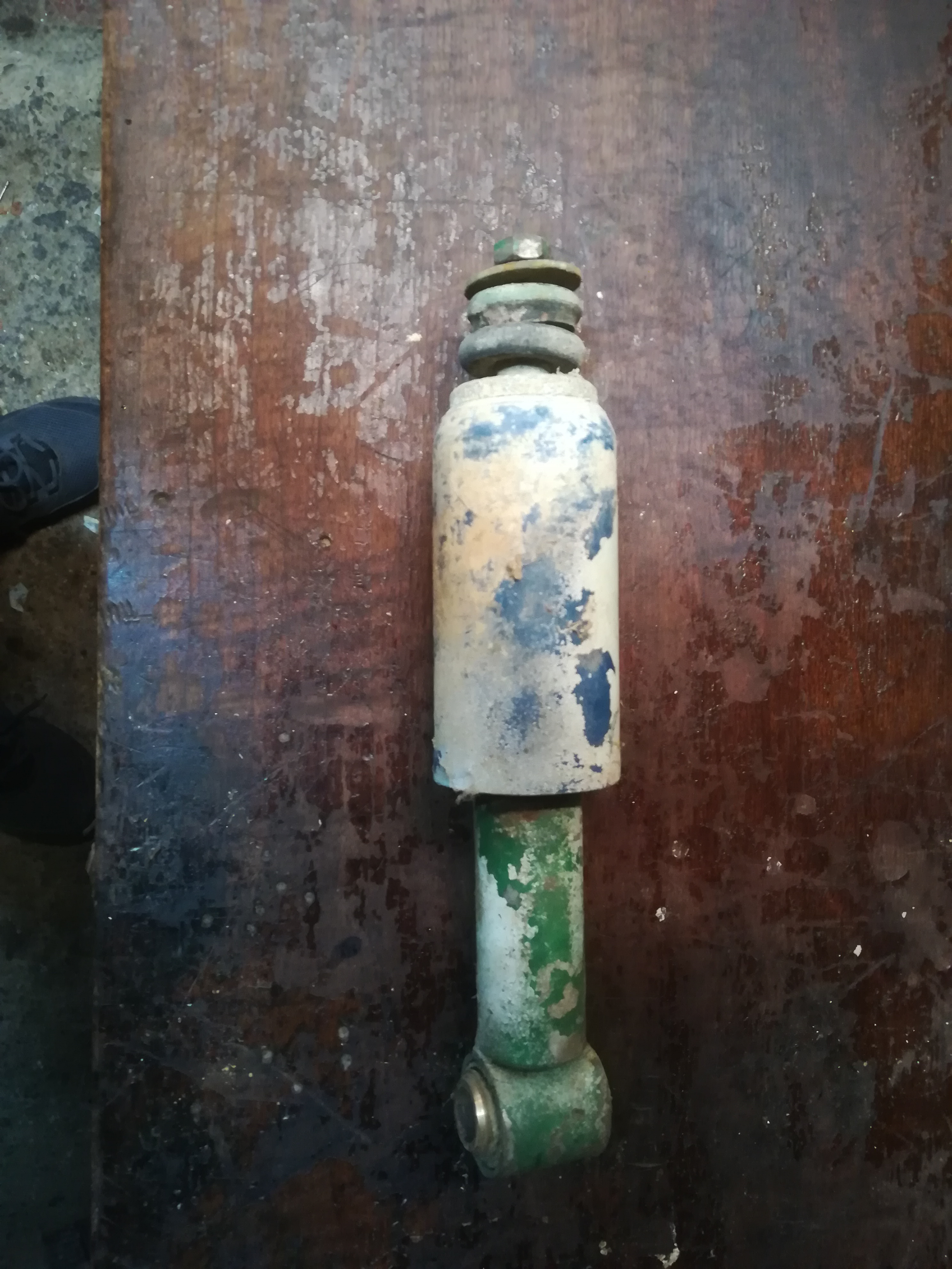

Ciao, vorrei provare a ripristinare/restaurare gli ammortizzatori,innanzitutto chiedo se l'ammortizzatore anteriore è quello giusto per una 50n del 66,negozi on line lo descrivono per 50n sportellino piccolo ma la mia ha sportello grande.

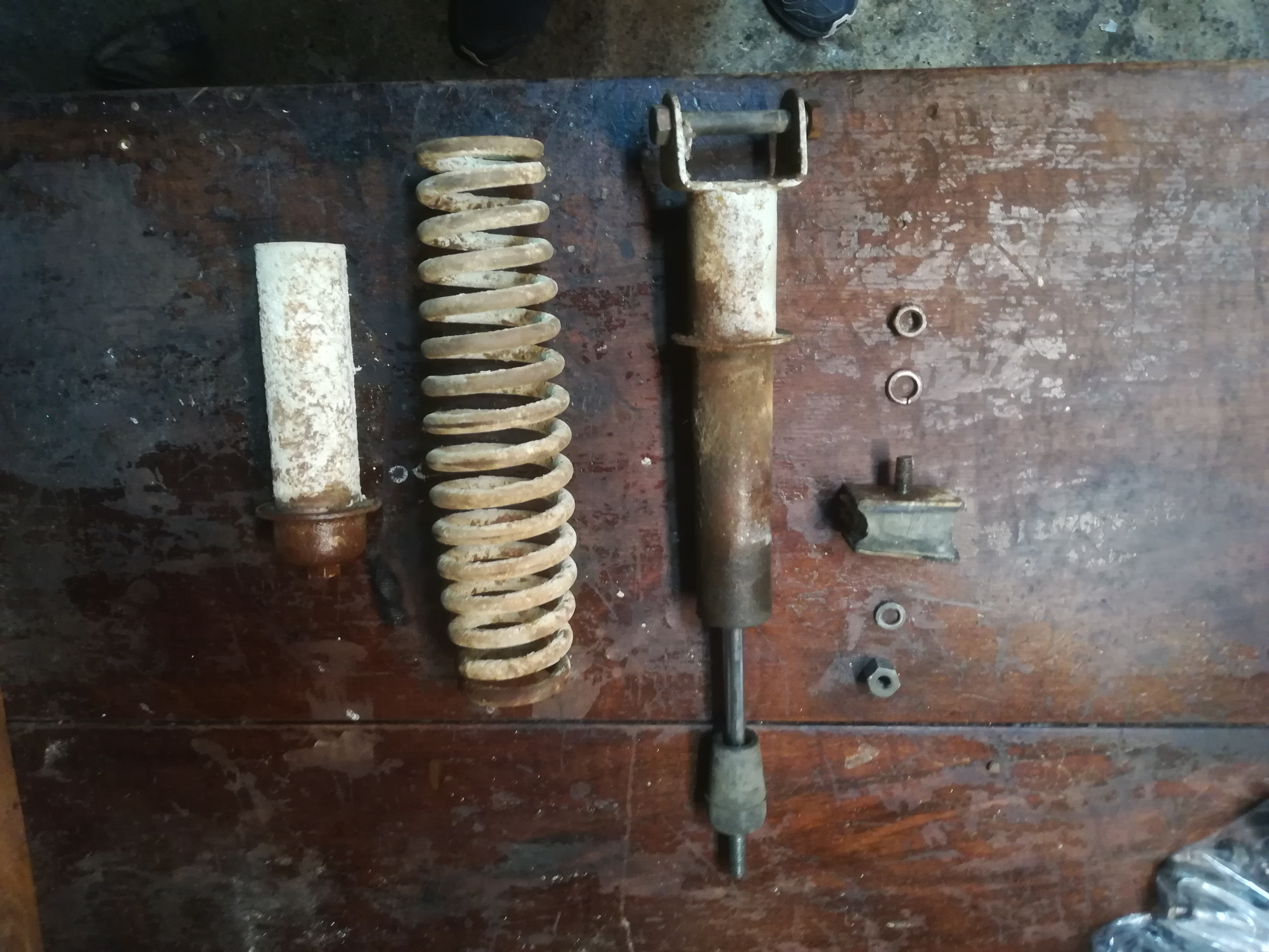

Gli ammortizzatori sono del tipo smontabile e a differenza di quello posteriore che oppone ancora una certa resistenza in salita(ancora da smontare),l'anteriore era completamente libero e una volta aperto apparte i gommini,dentro è vuoto. In rete ho trovato poche info frammentate. Avete qualche idea su come ripristinare questo tipo di ammortizzatori? Nel frattempo vi allego qualche foto e vi presento la mia vespetta appena tornata dalla verniciatura! Grazie anticipate.

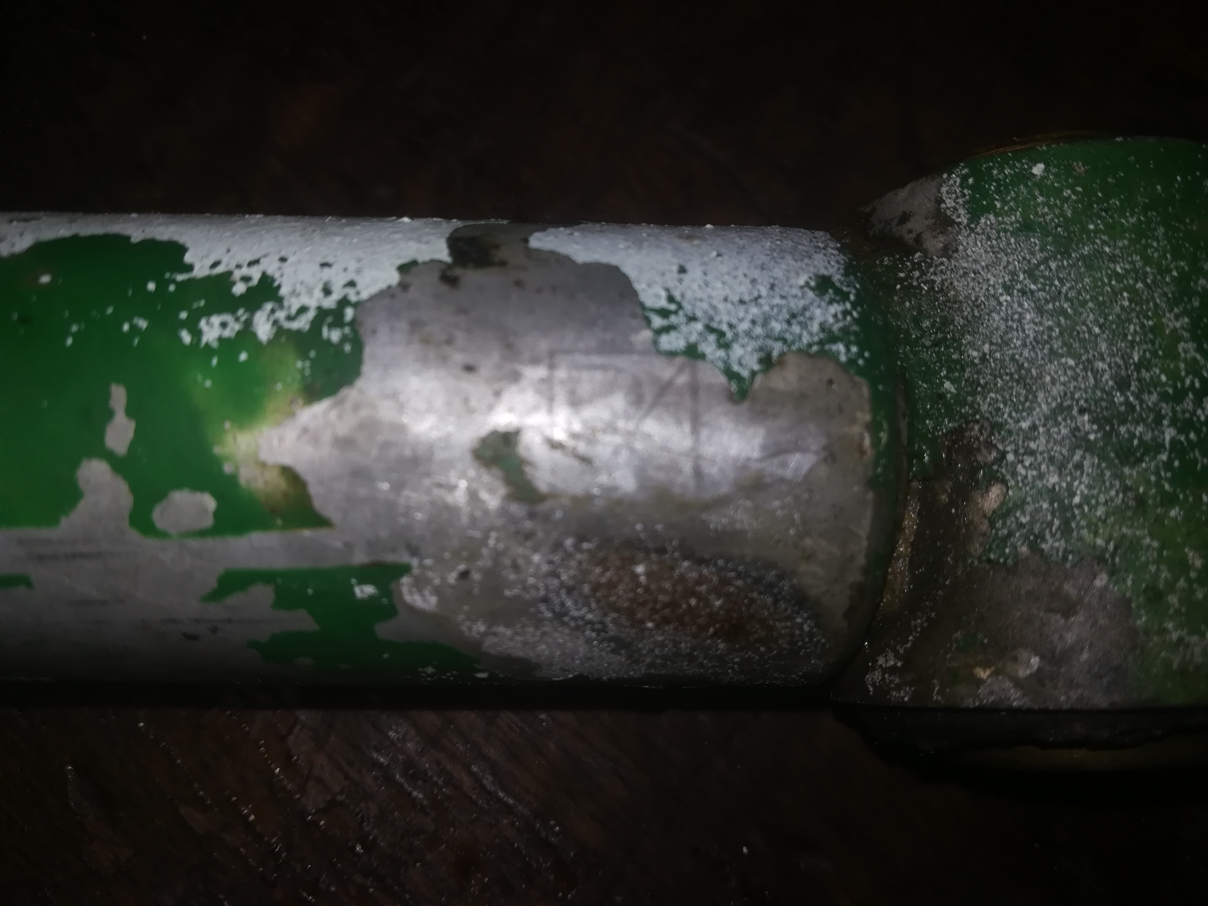

Come regola quello anteriore sarebbe per uno sportellino piccolo, ma se era montato sulla vespa va bene anche quello perchè nelle prime serie del 66 sportello grande all'inizio ci sono stati montati di quel tipo che erano le rimanenze di forniture vecchie. Per il restauro devi controllare che la canna non sia rigata,se no lo è  gli cambi i gommini e sei a posto.

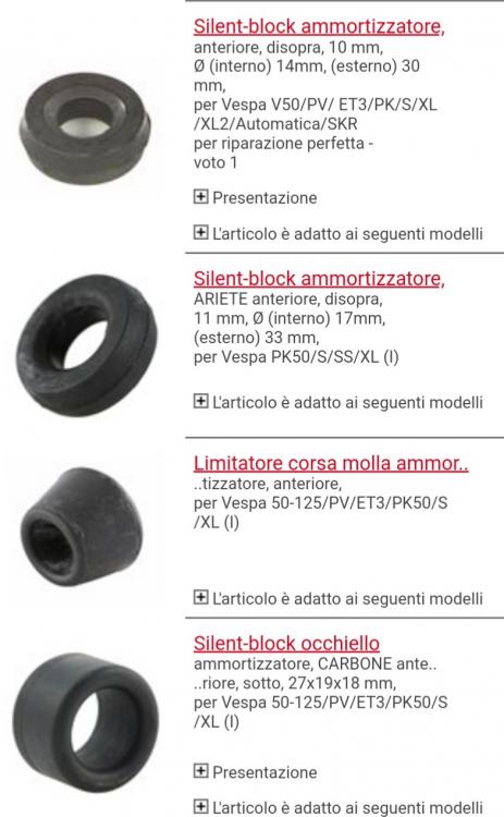

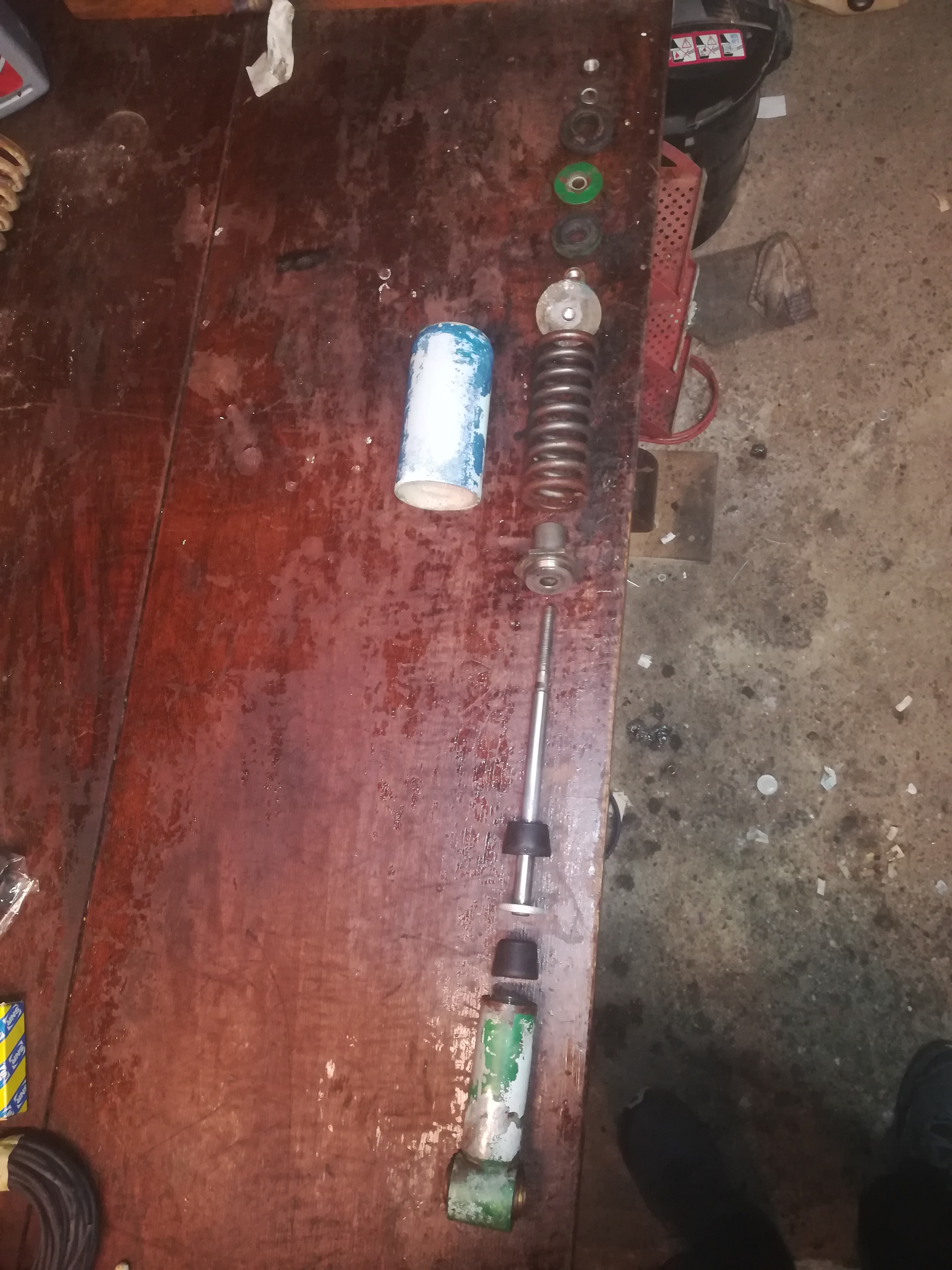

Ok grazie Baccio, l'ammortizzatore era sulla vespa e la canna pare buona, il difficile sarà trovare i gommini credo. In rete c'è chi dice che va riempito con grasso liquido, chi con olio da forcelle, chi con niente. Io l'ho trovato vuoto. Ho provato a riempirlo di olio motore per curiosità, ma fa tipo effetto sottovuoto, oppone resistenza in salita e torna giù da solo. Hai/avete qualche idea su come andavano riempiti? So che meriterebbe comprare delle repliche, circa 100 euro anteriore e posteriore e via, ma credo che il restauro sia anche questo! Grazie per eventuali risposte
Ok, appena posso provo con un olio per forcelle/ammortizzatori gradazione media e vedo se funziona, se non altro per ora ho trovato il tampone di fine corsa e il silent block che va all'attacco inferiore più i tamponi superiori, mi manca il tampone sullo stelo che sembra leggermente più grande di quello fine corsa. Grazie Baccio buona serata a tutti
