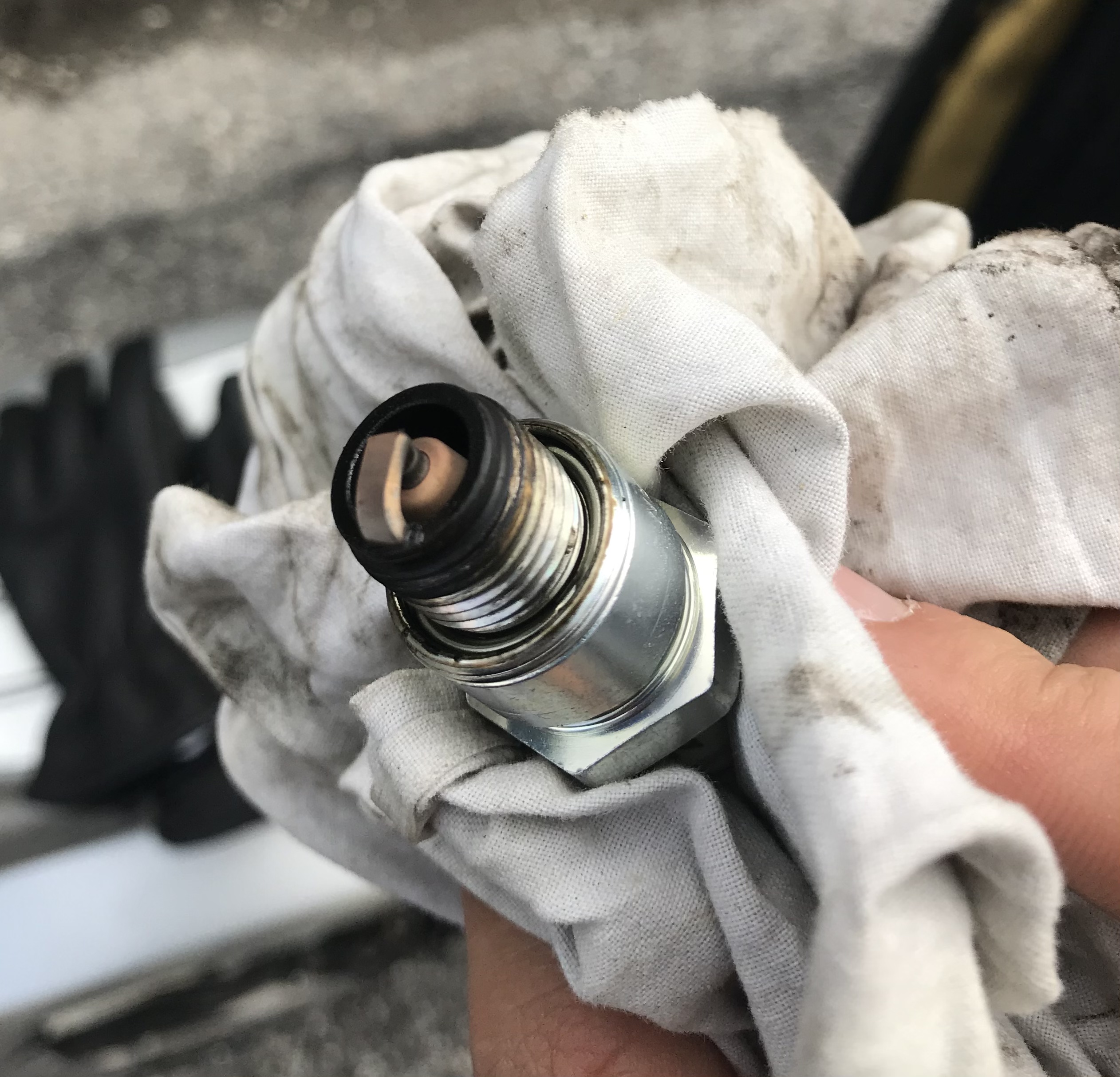

chiedo il vostro aiuto per carburare la mia vespetta, una 50 special del 79.
Circa 10/15 anni fa è stata preparata da un meccanico della mia zona ma non ho il dettaglio preciso dei pezzi montati. Di certo un 90cc, carburatore 19 dell’orto, campana pignone (credo) 24-72 e marmitta siluro. Con vento a favore 90km/h da gps.
Ho da poco montato una Proma e penso che ora la carburazione sia magra, allego una foto della candela. Potreste consigliarmi quali getti dovrei montare?
Grazie

A vedere dalla candela sembra si un po' magra, ma non sei molto lontano...prova ad aumentare di un paio di punti il getto del massimo e poi rifai la prova della candela
