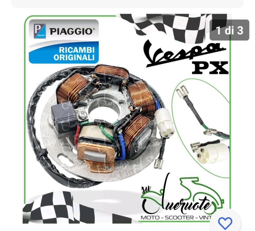

Il Frank Inviato 19 Maggio 2023 Autore Segnala Inviato 19 Maggio 2023 3 minuti fa, Dart ha scritto: Lo statore voglio capire se è una cinesata o roba buona, perchè gli stessi problemi che si riscontrano oggi con condensatori e puntine, di provenienza cinese, si riscontrano anche con gli statori, di provenienza cinese. Quella dei fori sui getti è cosa risaputa, 3 mm minimo, 5 mm massimo, ma se elabori, perchè toccare un originale? Anche l'anticipo, i primi libretti portavano 21°, poi hanno modificato a 18° (ad esempio il mio libretto, sempre 1a edizione, datomi con il px, del 1981, riporta 18°. Non so se hanno solo modificato solo il libretto perchè 21° era un errore, o hanno fatto qualche modifica al GT per cui sono passati da 21° a 18°. Statore preso su Ebay, posso dire pero che non sembra male rispetto alle puntine. Erogazione regolare, adesso si accende con una spedivellata Lo statore è quello in foto Cita

Dart Inviato 19 Maggio 2023 Segnala Inviato 19 Maggio 2023 19 minuti fa, Il Frank ha scritto: Statore preso su Ebay, posso dire pero che non sembra male rispetto alle puntine. Erogazione regolare, adesso si accende con una spedivellata Lo statore è quello in foto Ho comprato anch'io da Su due ruote e non mi pare che diano pacchi tipo spacciare per originale una cinesata di qualità infima Cita

Il Frank Inviato 19 Maggio 2023 Autore Segnala Inviato 19 Maggio 2023 6 minuti fa, Dart ha scritto: Ho comprato anch'io da Su due ruote e non mi pare che diano pacchi tipo spacciare per originale una cinesata di qualità infima No ,non credo, anzi mi hanno seguito e consigliato i prodotti da acquistare specificandomi che non vendono ne roba cinese ne roba indiana, insomma mi hanno ispirato fiducia Cita
DoubleG Inviato 19 Maggio 2023 Segnala Inviato 19 Maggio 2023 (modificato) 10 minuti fa, Dart ha scritto: Ho comprato anch'io da Su due ruote e non mi pare che diano pacchi tipo spacciare per originale una cinesata di qualità infima Cosa invece successa a me, e proprio con uno statore! E pagato per originale. Avevo anche lasciato recensione negativa, che hanno rapidamente fatto togliere da Ebay, che così se n'è presa una molto negativa da me su Trustpilot. Con me hanno chiuso, mai più. Posso dimostrare tutto perché ho conserverato i messaggi ebay e gli screenshot. Modificato 19 Maggio 2023 da DoubleG Cita

Dart Inviato 19 Maggio 2023 Segnala Inviato 19 Maggio 2023 Adesso, DoubleG ha scritto: Cosa invece successa a me, e proprio con uno statore! E pagato per originale. Avevo anche lasciato recensione negativa, che hanno rapidamente fatto togliere da Ebay, che così se n'è presa una molto negativa da me su Trustpilot. Con me hanno chiuso, mai più. Buono a sapersi, non comprerò mai statori da loro... 🤣 Bè, Il Frank, ora sai quale può essere la causa... hai un amico con uno statore funzionante da prestarti? Cita
