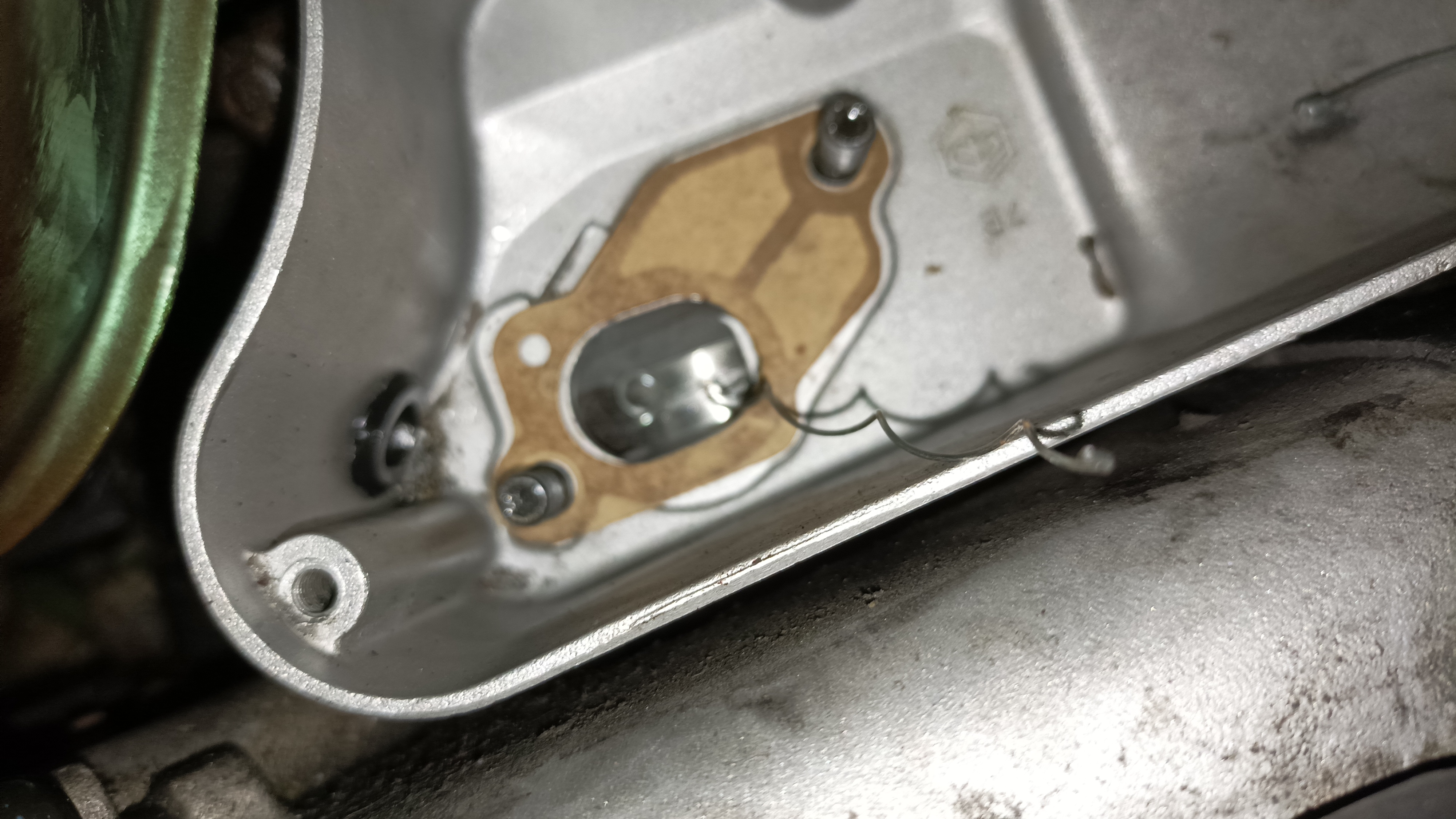

Bene, fiducioso di aver risolto, rimonto il filtro dell'aria e chiudo il coperchio, faccio per accendere e bam! Pedale bloccato! Come smonto il filtro vedo che manca la molla della vite del minimo, che evidentemente si è staccata mentre riavvitavo... a quel punto smonto ancora il carburatore e vedo che la molla è finita nella valvola dell'aria (allego foto, sperando sia chiara), bloccando il pedale. Ho provato a tirarla ma è impossibile da estrarre. Ora... come procedo??

Smonta il convogliatore della ventola e gira lentamente a mano il volano in senso antiorario, in modo che l'albero motore giri al contrario.
Ovviamente tieni ben stretto con una mano o con una pinza quel che resta della molla, sperando che non si spezzi e cada dentro il motore.
Purtroppo, sfiga nella sfiga, la molla è piegata a "U" per cui i lembi escono dai due lati della valvola (dalla foto non si capisce), bloccando la rotazione in entrambe le direzioni. Non so come sia potuto succedere.
Temo che il tuo suggerimento non funzioni, se l'ho inteso, e a questo punto non saprei come procedere. Fermo restando che spero di non aver danneggiato qualcosa (ma il motore era fermo)
Ragazzi, non ho proprio idea di come abbia fatto a incastrarsi in questa maniera! Capisco però che non è così semplice da risolvere per uno che come me non va oltre la manutenzione di base.
A questo punto per evitare maggiori danni (anche perché non ho tempo e spazio per cimentarmi in una cosa simile) cercherò di trovare un meccanico in zona... ma temo che la cosa andrà per le lunghe
