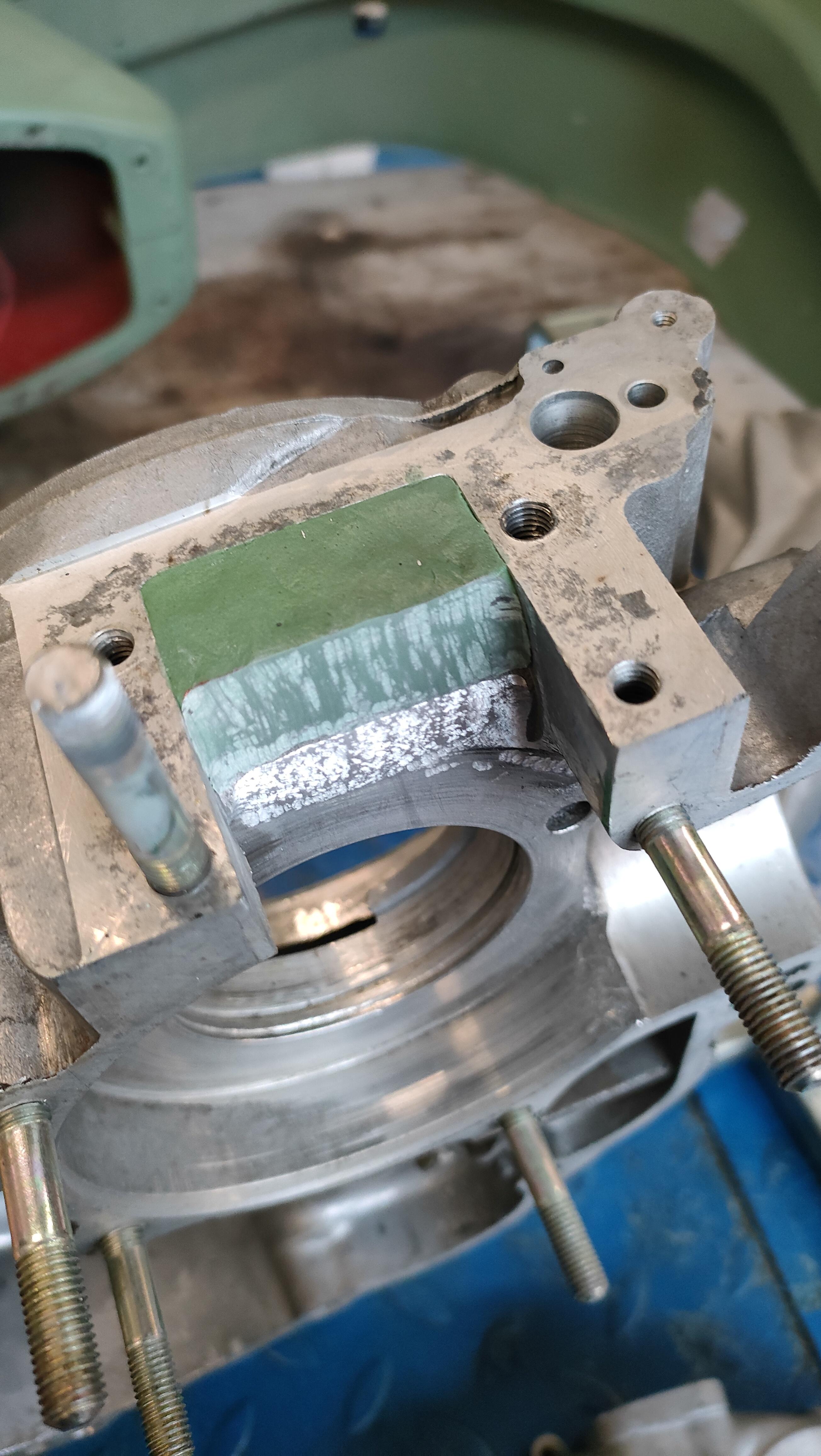

Ciao a tutti 😉,
ormai è da un po' che giro con il mio PX I serie, su cui mi sono dilettato (grazie sopratutto a voi 😃) con un'eralaborazione base-intermedia (qui c'è tutta la cronstoria
Visto che mi piace sperimentare varie modifiche (ed essendo alle prime armi con la Vespa, lo è quasi tutto per me), alla fine ho montato il kit lamellare Malossi (quello col pacco AM6) che però, per questioni meccaniche è tappato per un terzo (di più non si potrebbe, altrimenti per raccordarlo si bucherebbe il carter zona frizione, immagino), quindi riassumendo, questa è la configurazione:
  •  Malossi 177 Sport in alluminio, con i travasi completamente aperti (non come arriva di scatola)
  • PHBH 30 con collettore Malossi e pacco AM6, Max 136, spillo X2 3a tacca, minimo 55, polverizzatore AS264, ghigliottina 50
  • Albero Malossi per aspirazione a valvola anticipato
  • Primaria 23-64
  • Megadella 1.4 SLX non mi ricordo la sigla completa, è un buon compromesso tra alti e bassi, ed è silenziona, mi piace parecchio, non ho intenzione di cambiarla
  • Frizione VMC 10 molle
  • Cambio originale
  • Accensione elettronica SIP
Ora, volevo montare un albero a volani tondi (che ho già in casa), ma il centro del pacco indirizzerebbe il flusso di miscela su di una spalla dell'albero e non nel mezzo, così ho preferito mantenere l'albero anticipato. La vespa va bene, però è un po' vuota sotto i 4000-5000 Giri, poi esplode fino a 8000, mi piacerebbe renderla un po' più turistica, pensavo di mandare i carter in una rettifica specializzata e modificare la posizione del pacco in modo di poterlo montare centrato e ,magari, montare un pacco tipo RD350 (vedo che quasi tutti usano questo), e montare l'albero a spalle piene, che risultati potrei ottenere sencondo voi con queste modifiche?
Grazie😉

Mi son perso dei passaggi. Ero rimasto che eri a valvola. Ma per montare il collettore lamellare avevi riaperto i carter eliminare la valvola?
Collettore Malossi X360 o ancora quello vecchio di una volta fatto un po' sgraziato?
In ogni caso, l'unica cosa ti posso dire che attualmente l'albero spalle piene può andar bene in due situazioni: se hai un motore con aspirazione lamellare al cilindro, o se usi i carter lamellari Malossi.

Ciao @500turbo, si ho riaperto ed eliminato la valvola, il collettore è il 360 e l'ho raccordato😃
Allora ti direi che il miglior compromesso è l'albero che hai già. Su carter Piaggio direi proprio di no lo spalle piene ( ho già fatto un falso montaggio ed il passaggio è veramente ostruito). L'alternativa su quei carter sarebbe un albero a pera, ma ci stanno solo corsa 60.

Viene venduta come marmitta coppiosa, ma in realtà tende più a girare alto che ad aver buona coppia sotto. Tanto per dire, Polini original e Malossi Classic a bassi regimi hanno più forza.
Per la mole di lavoro che c'è da fare, considerando che ho pure un amico che potrebbe essere in grado di farlo, ti viene a costare quasi come un carter Malossi secondo me. Tenendo conto che i carter Malossi son decisamente più robusti. Come lavoro non lo farei.

Grazie per le info, il problema dei carter Malossi, è che dovrei anche prendere un cambio completo a denti grossi...
Per intenderci, volevo fare il lavoro sull'aspirazione che si vede in questo video:
Eh ma quello nel video mi pare proprio un carter LML che nasce già lamellare.
Già è diverso e si può azzardare con lo spalle piene. Anche se in quel caso è stato optato un classico Mazzucchelli ( per la precisione un corsa 60 con biella da 110 )
