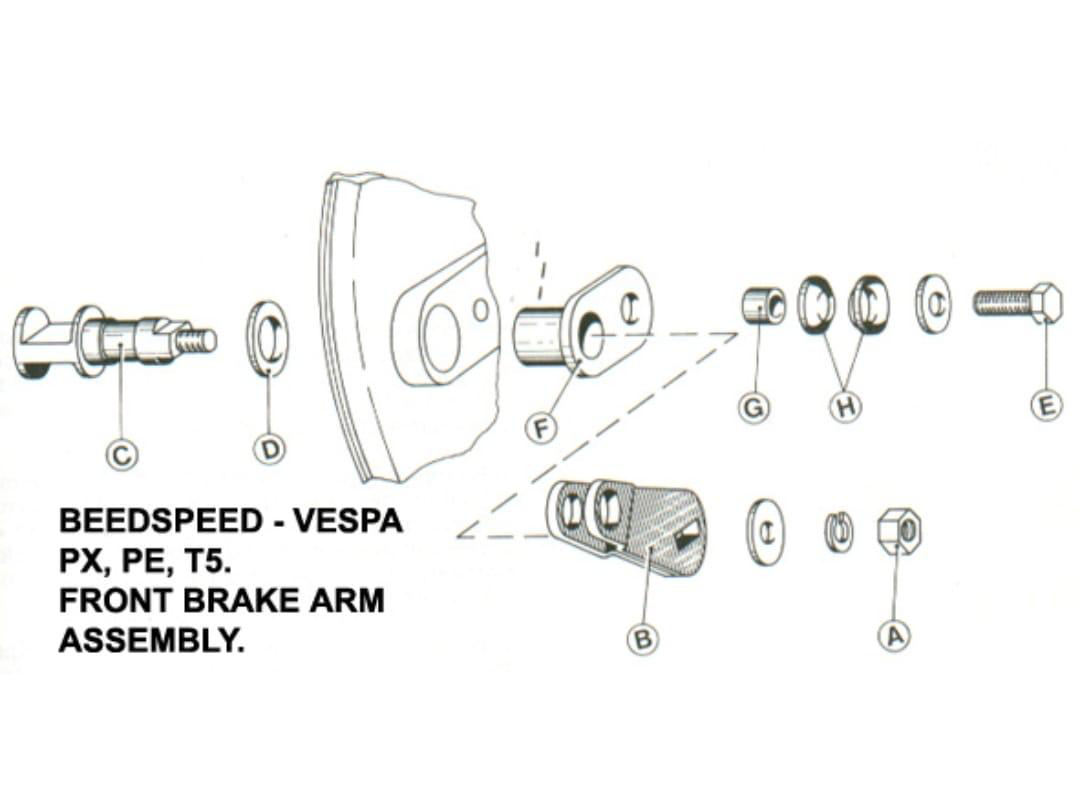

Fafadryx Inviato 15 Maggio 2024 Segnala Inviato 15 Maggio 2024 Buongiorno a tutti Ho una vespa PX 150 E arcobaleno e freno a tamburo ant/post.In frenata con freno anteriori sembra che il manubrio saltelli una sensazione non bellissima.Ho cercato di regolare attraverso questo schema.I componenti come la camma fluttuante F,la Boccola G,le due molle a tazza H che vanno montate contrapposte come da disegno.Un amico mi ha detto che per procedere con la regolazione devi allentare la vite E ed una volta rimontato il mozzo tieni premuto la leva del freno e stringi la vite E.In questo modo le ganasce si centrano.Avete qualche altro consiglio da darmi.Dovendo reperire i seguenti pezzi in elenco D,H,G dove li posso trovare? Grazie,Fabrizio Cita
archimedematelica Inviato 15 Maggio 2024 Segnala Inviato 15 Maggio 2024 ....la camma flottante rimane flottante .... in quanto la boccola G non permette il bloccaggio... le molle a tazza sevono solo frenare il movimento.. la soluzione camma flottante compensa solo l'eccentricità della pista frenante... se il tamburo è ovalizzato ... o si tornisce o si cambia.. per i pezzi mancanti sentire rivenditori Piaggio.. attenzione se non disponibili per 125 cercare come px 200 o 150 , capita che con un telaio non sia disponibile , mentre con altro prefisso si... atlrimenti recuperare i codici piaggio e digitarli in rete... 1 Cita
Fafadryx Inviato 15 Maggio 2024 Autore Segnala Inviato 15 Maggio 2024 Adesso smonto il tutto e vedo se c’è qualcosa di deformato da sostituire o mancante.Senza tralasciare il tamburo che non sia ovalizzato.Grazie Cita
