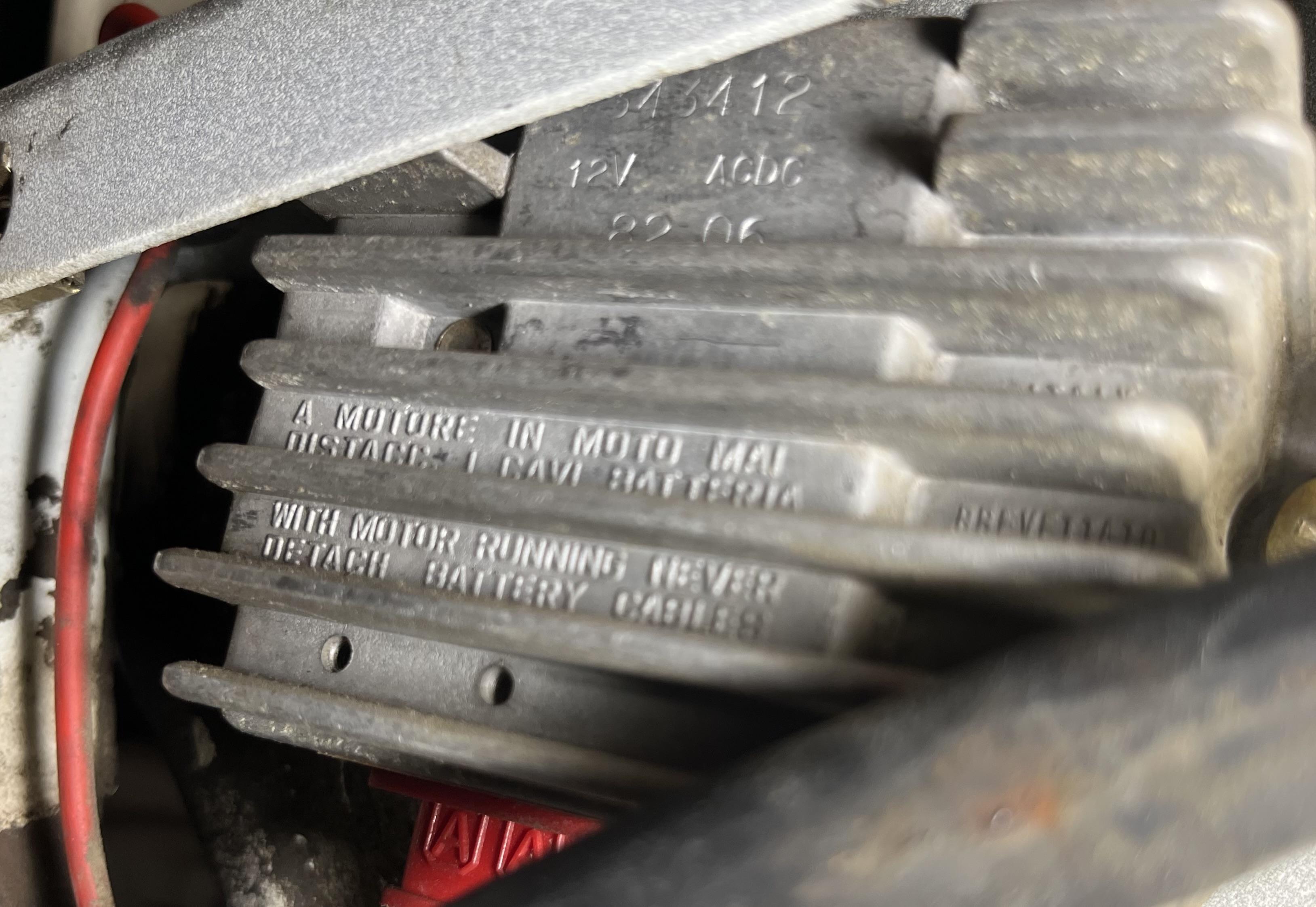

DoubleG Inviato 26 Maggio 2024 Segnala Inviato 26 Maggio 2024 Stavo cercando un regolatore di ricambio, e mi sono imbattuto in questo articolo : Il regolatore di tensione con la designazione di connessione A-A è un esotico tra gli altri regolatori di tensione Piaggio/Vespa. È stato utilizzato per la speciale tecnologia della bobina di carica senza massa dei modelli PX tedeschi del 1982-1984. Non può essere utilizzato nei veicoli successivi con connessioni del regolatore G-G. Ma la tua vespa è un modello per il mercato estero?? Questo regolatore è introvabile,se è da sostituire come pare è un bel problema perché non si trova più. Sempre nello stesso articolo dicono che serve cambiare anche lo statore: Inoltre, questo regolatore di tensione può essere sostituito solo modificando l'alternatore con un tipo più moderno. A tal fine, tutte le bobine dell'alternatore della piastra di base devono essere collegate in serie. L'uscita, che comprende un solo cavo, viene poi convogliata al regolatore di tensione Cita

DoubleG Inviato 26 Maggio 2024 Segnala Inviato 26 Maggio 2024 (modificato) Prima di tirare le somme farei queste ulteriori prove: 1) Controllare la tensione al devio luci, ovvero tra il filo viola e la massa. Tester sempre in scala 200 V~ 2) Controllare la tensione tra filo grigio e massa, puntale rosso sul pin B+ del regolatore, puntale nero a massa. Tester stavolta in V= (Vcc) scala 200. Al momento sembra essere guasto il regolatore, la buona notizia è che grazie alla tua ultima foto ne ho trovati alcuni nuovi in vendita utilizzando il codice Piaggio che ho visto stampigliato: https://www.ebay.it/itm/364080625916?mkcid=16&mkevt=1&mkrid=711-127632-2357-0&ssspo=tiork3_htre&sssrc=4429486&ssuid=Z8sQGtAzQBi&var=&widget_ver=artemis&media=COPY https://www.ebay.it/itm/404214129912?mkcid=16&mkevt=1&mkrid=711-127632-2357-0&ssspo=22szFFYRQI6&sssrc=4429486&ssuid=Z8sQGtAzQBi&var=&widget_ver=artemis&media=COPY https://shop.lovatosbike.com/products/regolatore-di-tensione-piaggio Modificato 26 Maggio 2024 da DoubleG Cita
