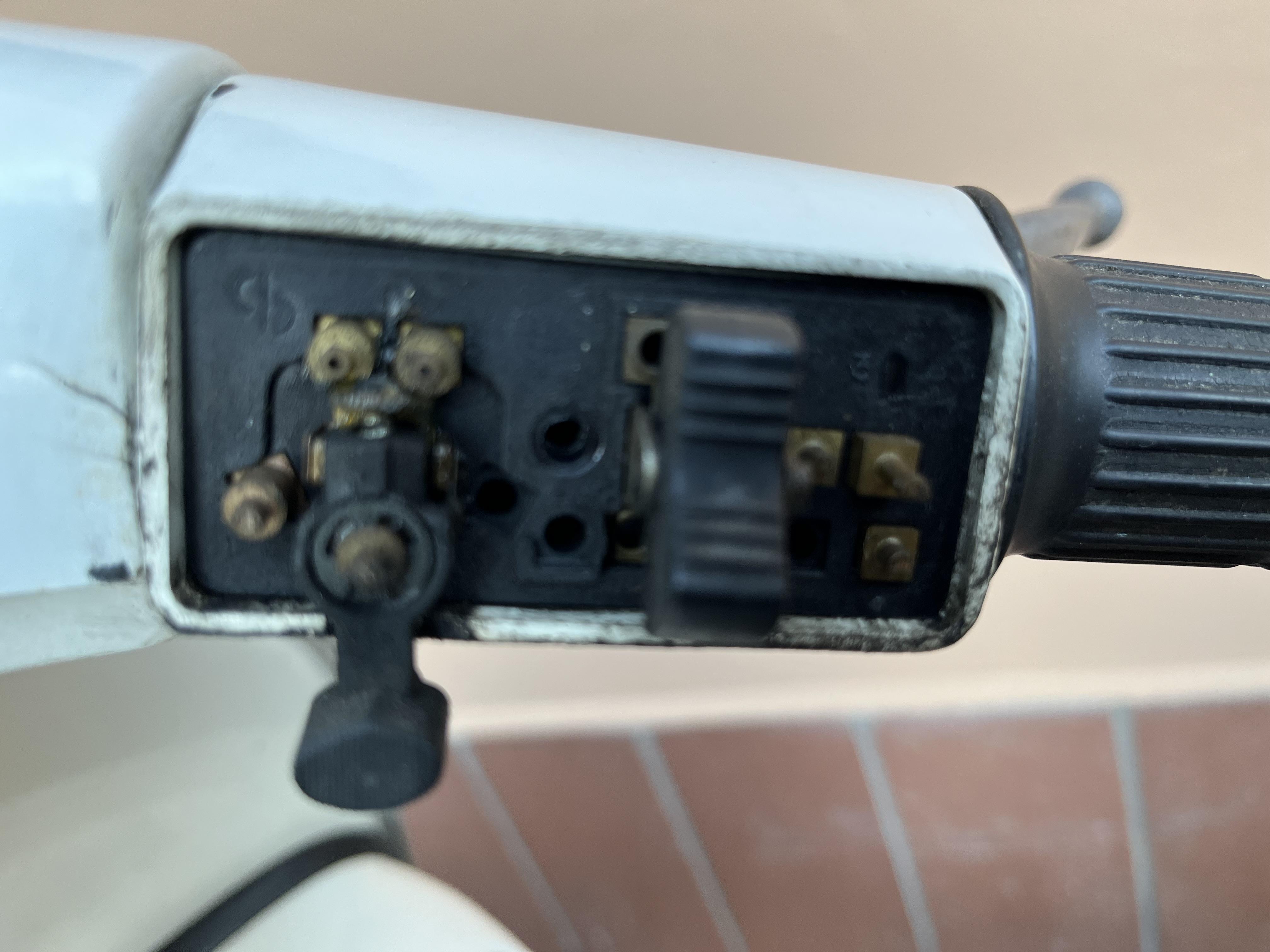

ziosam65 Inviato 26 Maggio 2024 Autore Segnala Inviato 26 Maggio 2024 7 minuti fa, DoubleG ha scritto: Si esatto Ho tolto la mascherina, ma se devo aprire altro lascio perdere, ho paura di fare casino Cita
ziosam65 Inviato 26 Maggio 2024 Autore Segnala Inviato 26 Maggio 2024 10 minuti fa, DoubleG ha scritto: @ziosam65 di dove sei? Se fossimo vicini vengo volentieri a dare un'occhiata. Provincia di Firenze, zona Valdarno Cita

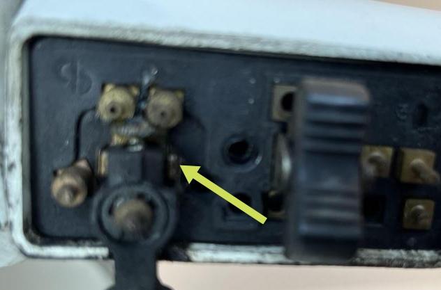

DoubleG Inviato 26 Maggio 2024 Segnala Inviato 26 Maggio 2024 Eh...troppo lontano, io vicino Verona... Peccato. Conosco la zona perché ho amici a Terranuova Bracciolini. Il filo viola è connesso ai contatti laterali della leva del devio. Misura la tensione tra questo contatto e massa. Tester scala 200 V~ Cita
ziosam65 Inviato 26 Maggio 2024 Autore Segnala Inviato 26 Maggio 2024 20 minuti fa, DoubleG ha scritto: Le hai controllate vero, le lampade,, se sono buone? Controllato adesso la luce stop ed è KO 😱 Appena posso controllo le frecce. Se fossero tutte bruciate il problema è il regolatore, corretto? Cita
ziosam65 Inviato 26 Maggio 2024 Autore Segnala Inviato 26 Maggio 2024 7 minuti fa, DoubleG ha scritto: Eh...troppo lontano, io vicino Verona... Peccato. Conosco la zona perché ho amici a Terranuova Bracciolini. Il filo viola è connesso ai contatti laterali della leva del devio. Misura la tensione tra questo contatto e massa. Tester scala 200 V~ Domani provo! Cita

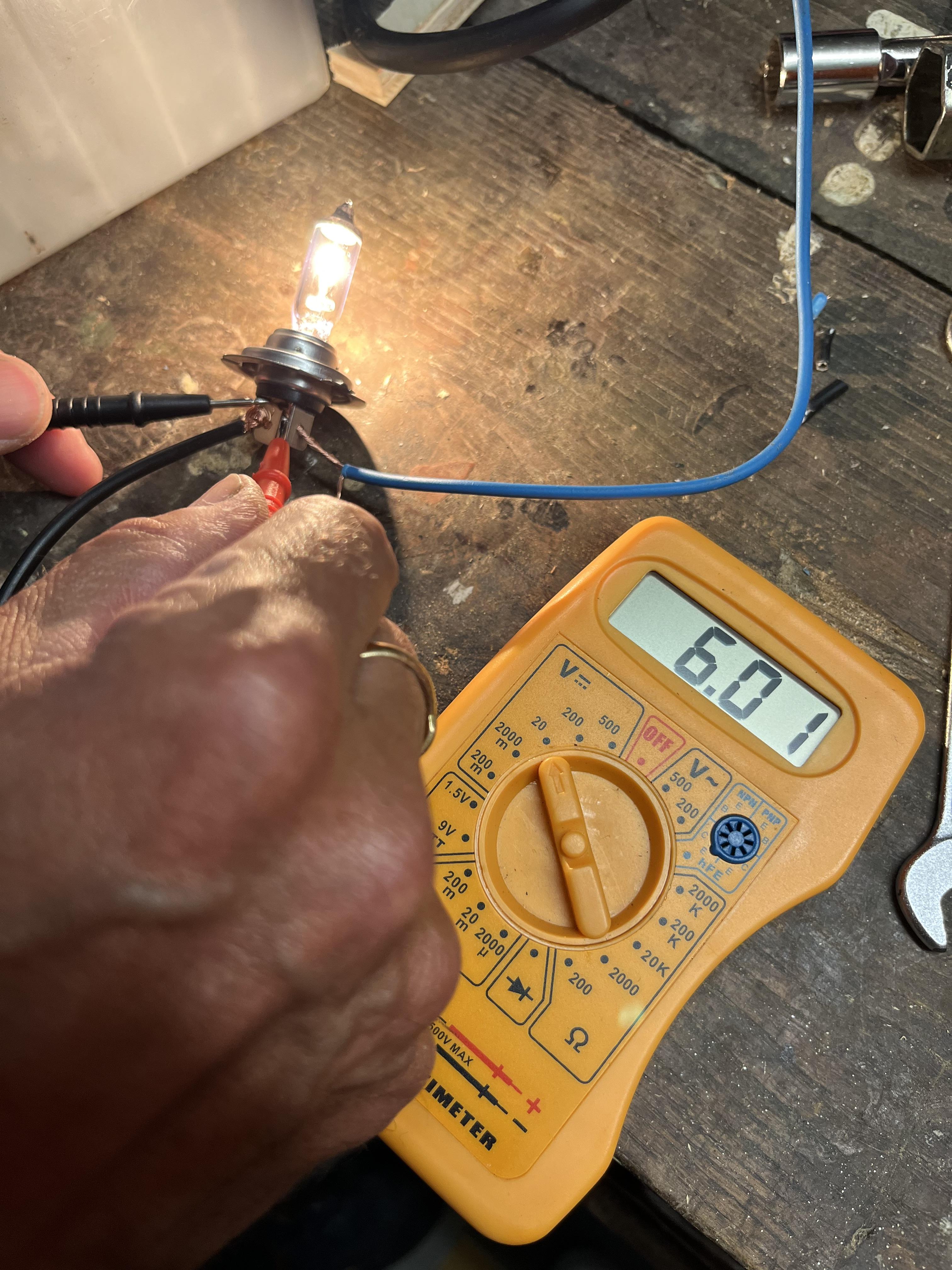

DoubleG Inviato 26 Maggio 2024 Segnala Inviato 26 Maggio 2024 Il fatto che misuri la tensione di 12V non significa che la batteria abbia corrente a sufficienza. La tensione a vuoto di una batteria in buono stato deve essere superiore a 12,7V. Per vedere se la batteria è buona puoi provare a collegargli direttamente una lampadina da 12V 55W da automobile, a motore spento. La lampada deve accendersi. Se non si accende o la luce è fioca la batteria è ko. Cita
DoubleG Inviato 26 Maggio 2024 Segnala Inviato 26 Maggio 2024 Comunque la probabilità che il regolatore sia guasto è molto molto alta, visto che i componenti interni dopo 40 anni ed oltre si saranno sicuramente alterati. Cita
DoubleG Inviato 26 Maggio 2024 Segnala Inviato 26 Maggio 2024 (modificato) ... Modificato 26 Maggio 2024 da DoubleG Cita
ziosam65 Inviato 26 Maggio 2024 Autore Segnala Inviato 26 Maggio 2024 45 minuti fa, DoubleG ha scritto: Il fatto che misuri la tensione di 12V non significa che la batteria abbia corrente a sufficienza. La tensione a vuoto di una batteria in buono stato deve essere superiore a 12,7V. Per vedere se la batteria è buona puoi provare a collegargli direttamente una lampadina da 12V 55W da automobile, a motore spento. La lampada deve accendersi. Se non si accende o la luce è fioca la batteria è ko. Ok, faccio questa prova 1 Cita

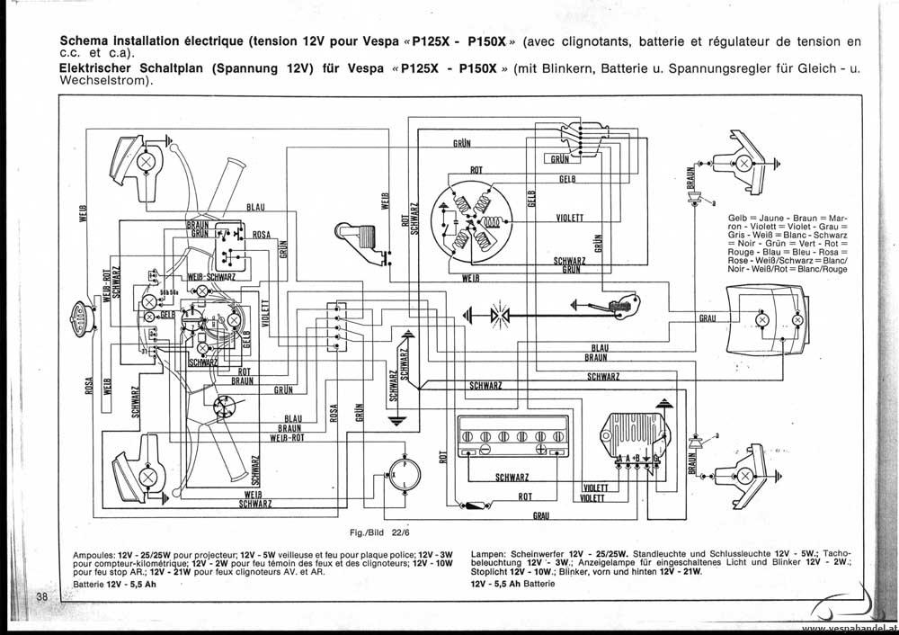

DoubleG Inviato 27 Maggio 2024 Segnala Inviato 27 Maggio 2024 (modificato) Per il regolatore, ho trovato questo relativamente economico e soprattutto di ottima marca e made in Italy https://www.ebay.it/itm/116096775343?mkcid=16&mkevt=1&mkrid=711-127632-2357-0&ssspo=msRMt5KKTd6&sssrc=4429486&ssuid=Z8sQGtAzQBi&var=&widget_ver=artemis&media=COPY Ti allego anche lo schema elettrico con indicate le potenze delle lampade, l'ho trovato su un sito tedesco e ti confermo che la tua vespa è un modello export. La batteria, contrariamente a quello che ti avevo detto, su questo modello di impianto è da 5,5Ah. Modificato 27 Maggio 2024 da DoubleG Cita
ziosam65 Inviato 27 Maggio 2024 Autore Segnala Inviato 27 Maggio 2024 2 ore fa, DoubleG ha scritto: Per il regolatore, ho trovato questo relativamente economico e soprattutto di ottima marca e made in Italy https://www.ebay.it/itm/116096775343?mkcid=16&mkevt=1&mkrid=711-127632-2357-0&ssspo=msRMt5KKTd6&sssrc=4429486&ssuid=Z8sQGtAzQBi&var=&widget_ver=artemis&media=COPY Ti allego anche lo schema elettrico con indicate le potenze delle lampade, l'ho trovato su un sito tedesco e ti confermo che la tua vespa è un modello export. La batteria, contrariamente a quello che ti avevo detto, su questo modello di impianto è da 5,5Ah. Ti ringrazio!!! Stamani sono passato da un officina autorizzata Piaggio, non avevano il regolatore, ma mi hanno suggerito di fare una prova attaccando la batteria della vespa ad un booster o a quella di un’auto: le utenze clacson, frecce e stop dovrebbero funzionare anche a motore spento. In alternativa mi hanno anche detto di verificare che non si sia staccato/rotto il filo bianco dei comandi di DX… dice che era un difetto delle vespe. Cita
DoubleG Inviato 27 Maggio 2024 Segnala Inviato 27 Maggio 2024 55 minuti fa, ziosam65 ha scritto: il filo bianco dei comandi di DX Stando allo schema non c'è nessun filo bianco nei commutatori di destra. Cita
ziosam65 Inviato 27 Maggio 2024 Autore Segnala Inviato 27 Maggio 2024 3 minuti fa, DoubleG ha scritto: Stando allo schema non c'è nessun filo bianco nei commutatori di destra. È la stessa cosa che ho notato anche io, non so che dire e penso che lo schema sia conforme alla realtà. Cita
DoubleG Inviato 27 Maggio 2024 Segnala Inviato 27 Maggio 2024 Il filo bianco c'è sulle px italiane, la tua è modello export. Cita
ziosam65 Inviato 27 Maggio 2024 Autore Segnala Inviato 27 Maggio 2024 3 ore fa, DoubleG ha scritto: Per il regolatore, ho trovato questo relativamente economico e soprattutto di ottima marca e made in Italy https://www.ebay.it/itm/116096775343?mkcid=16&mkevt=1&mkrid=711-127632-2357-0&ssspo=msRMt5KKTd6&sssrc=4429486&ssuid=Z8sQGtAzQBi&var=&widget_ver=artemis&media=COPY Ti allego anche lo schema elettrico con indicate le potenze delle lampade, l'ho trovato su un sito tedesco e ti confermo che la tua vespa è un modello export. La batteria, contrariamente a quello che ti avevo detto, su questo modello di impianto è da 5,5Ah. Ho controllato il regolatore che mi hai indicato e rispetto al mio non è riportato AC DC, ma solo AC. Vuol dire qualcosa? Penso poi che dovrei controllare dimensioni e la corrispondenza degli attacchi, ti torna? Cita
DoubleG Inviato 27 Maggio 2024 Segnala Inviato 27 Maggio 2024 È un regolatore AC con uscita DC ( la B+) esattamente come il tuo. Le dimensioni dovrebbero essere identiche, i connettori corrispondono. Cita
DoubleG Inviato 27 Maggio 2024 Segnala Inviato 27 Maggio 2024 Riguardo la batteria, se è vecchia di 11 anni è impossibile che sia ancora buona. Se fai la prova della lampadina che ti ho suggerito, assieme alla lampadina collega anche il tester in scala 20 V= così vedi la tensione reale sotto carico. Io non collegherei il booster con la batteria collegata alla vespa, perché mandi tensione al contrario sul regolatore e sullo statore. Cita
DoubleG Inviato 27 Maggio 2024 Segnala Inviato 27 Maggio 2024 35 minuti fa, ziosam65 ha scritto: penso che lo schema sia conforme alla realtà Basta controllare i colori dei cavi nella scatola di derivazione, all'interno di faro e fanale ecc. Sul regolatore abbiano già verificato che corrispondono allo schema. Cita
ziosam65 Inviato 27 Maggio 2024 Autore Segnala Inviato 27 Maggio 2024 13 minuti fa, DoubleG ha scritto: Riguardo la batteria, se è vecchia di 11 anni è impossibile che sia ancora buona. Se fai la prova della lampadina che ti ho suggerito, assieme alla lampadina collega anche il tester in scala 20 V= così vedi la tensione reale sotto carico. Io non collegherei il booster con la batteria collegata alla vespa, perché mandi tensione al contrario sul regolatore e sullo statore. Ok Cita
ziosam65 Inviato 27 Maggio 2024 Autore Segnala Inviato 27 Maggio 2024 5 ore fa, DoubleG ha scritto: Riguardo la batteria, se è vecchia di 11 anni è impossibile che sia ancora buona. Se fai la prova della lampadina che ti ho suggerito, assieme alla lampadina collega anche il tester in scala 20 V= così vedi la tensione reale sotto carico. Io non collegherei il booster con la batteria collegata alla vespa, perché mandi tensione al contrario sul regolatore e sullo statore. Cita
DoubleG Inviato 27 Maggio 2024 Segnala Inviato 27 Maggio 2024 Come prevedevo, non mi pare messa molto bene quella batteria, è scesa a 6V sotto carico, quindi è andata. Io la cambierei. Cita
ziosam65 Inviato 27 Maggio 2024 Autore Segnala Inviato 27 Maggio 2024 31 minuti fa, DoubleG ha scritto: Come prevedevo, non mi pare messa molto bene quella batteria, è scesa a 6V sotto carico, quindi è andata. Io la cambierei. Quando l’ho attaccata era a 7 ed è rapidamente passata a 5,5 , la foto è di poco prima La cambio. 1 Cita
