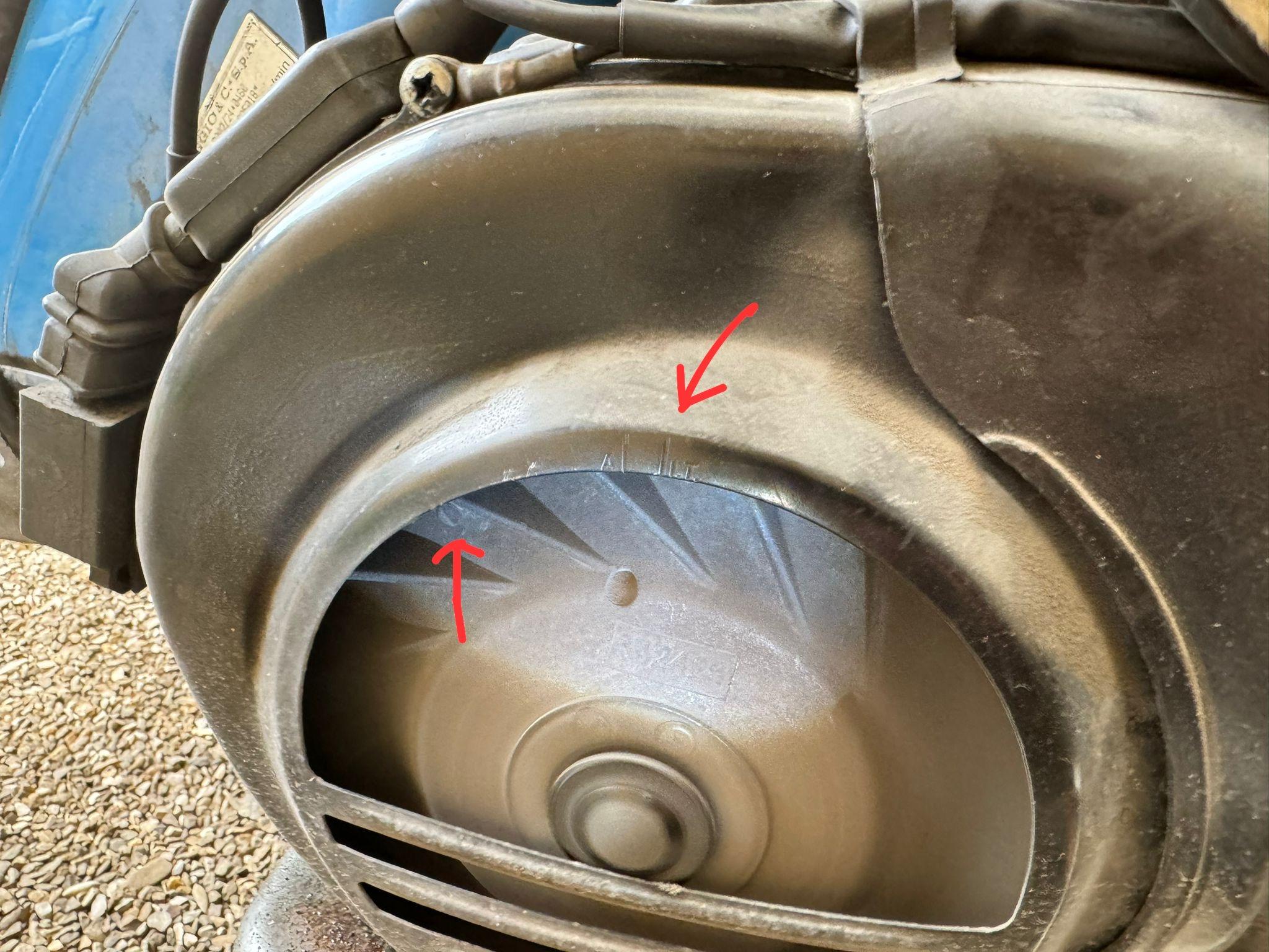

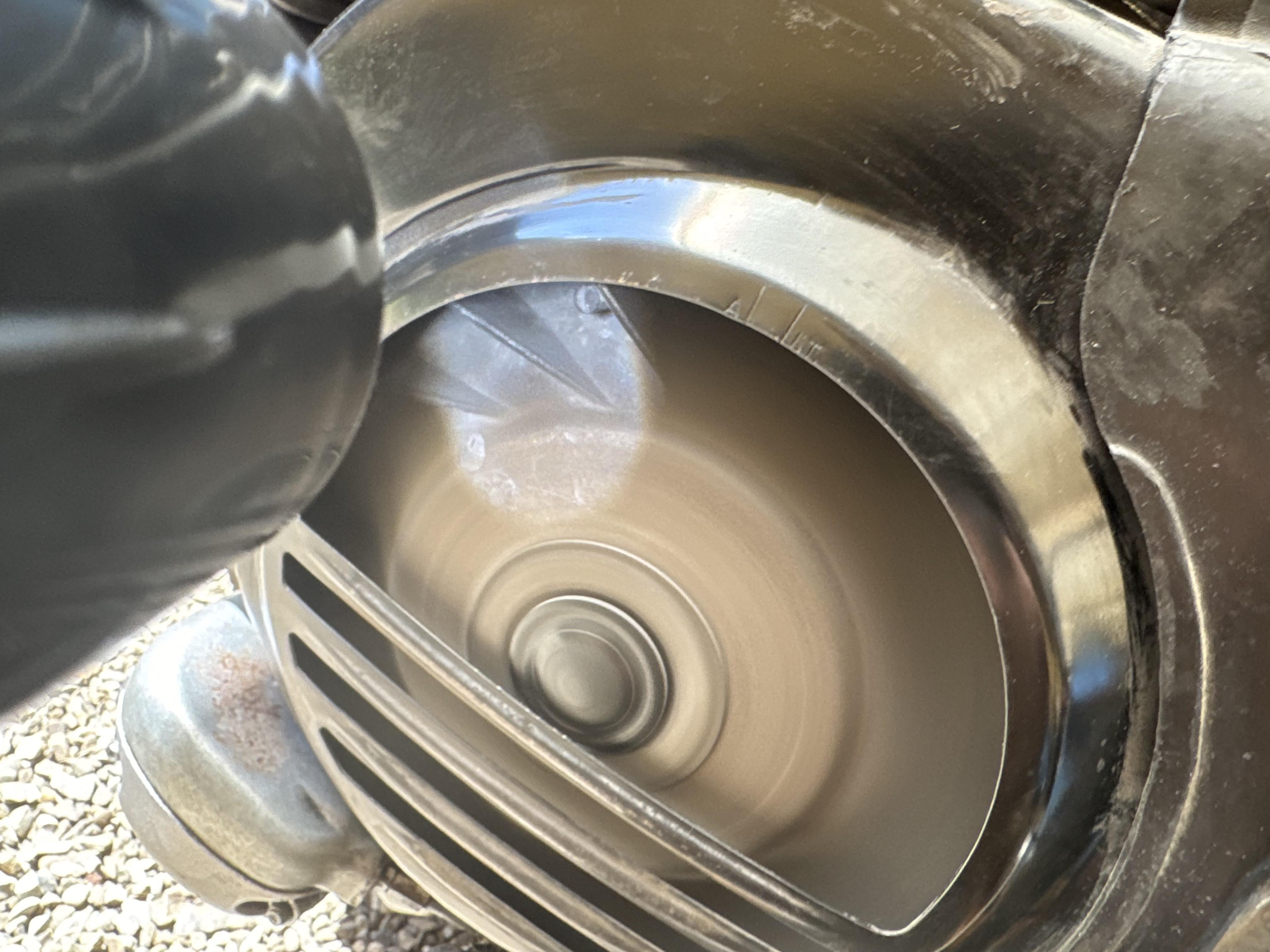

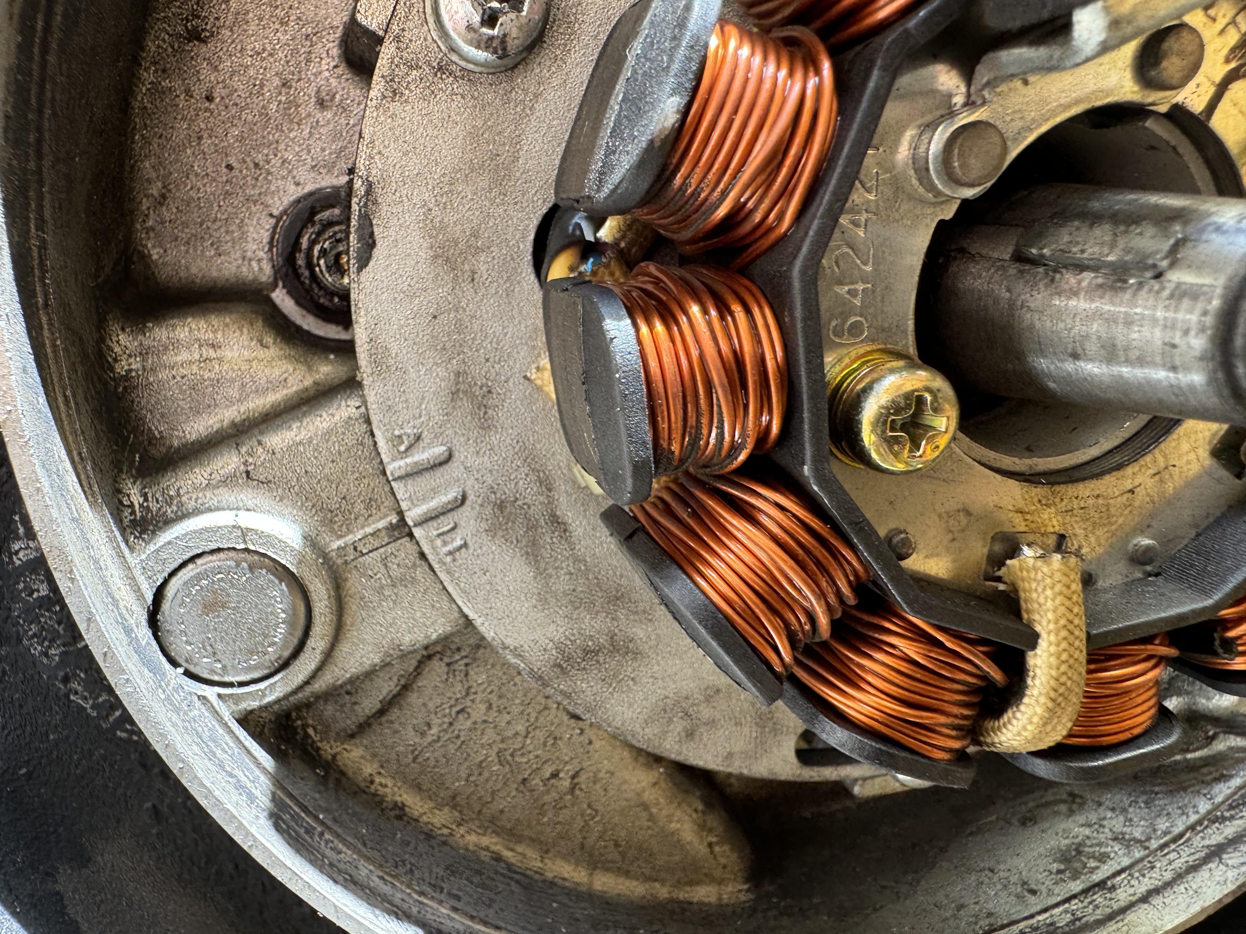

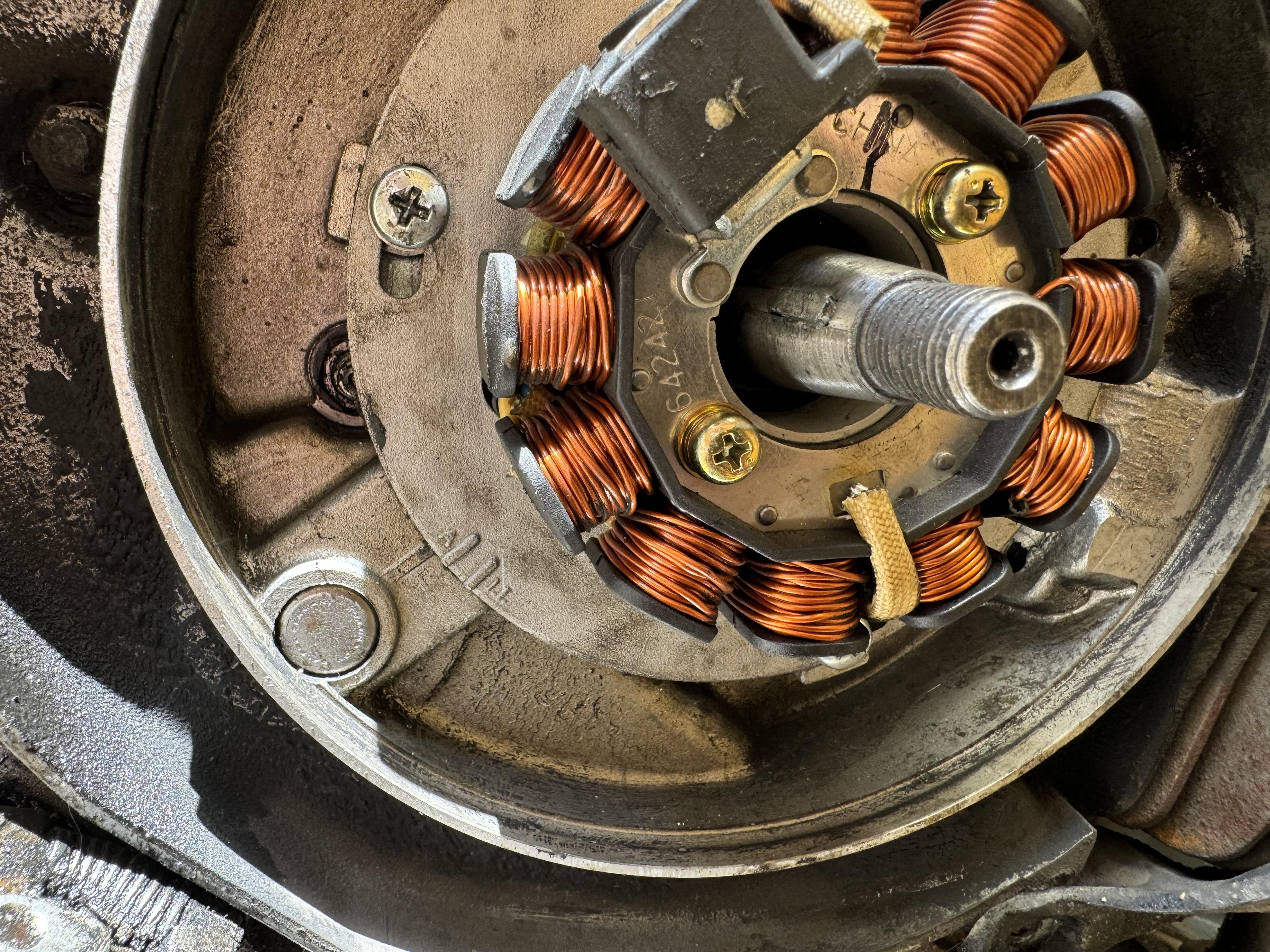

Neborkia Inviato 30 Giugno 2024 Segnala Inviato 30 Giugno 2024 Ciao a tutti!! Ho una Vespa PX 150 Euro 3 scatalizzata che ne ha passate di tutti i colori, al momento sono alle prese con l’anticipo. Tempo fa, a causa di un cuscinetto di banco rotto che mi spaccò un po’ tutto, portai la Vespa da un meccanico a farla risistemare. Da allora non è andata più bene, io pensavo che fosse colpa del gruppo termico compatibile e della sua carburazione. Poi mi è venuta l’illuminazione, e se fosse l’anticipo? Nel senso che il meccanico mi ha rimontato lo statore a caso? Ho comprato una pistola stroboscopica e mi è preso un colpo. Ad occhio ero sui 50 gradi di anticipo 😱😱😱 Smonto subito la ventola ed effettivamente vedo che lo statore era stato rimontato senza far caso alle tacche. Lo rimetto su IT, rimonto tutto e faccio la prova. Effettivamente ora va molto meglio, però con la stroboscopica la tacca del volano si è spostata verso destra ma non in corrispondenza di IT. Cosa può essere? Perché non mi è tornata su IT? Allego foto del prima e dopo. Grazie! Cita

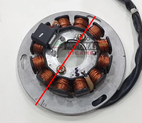

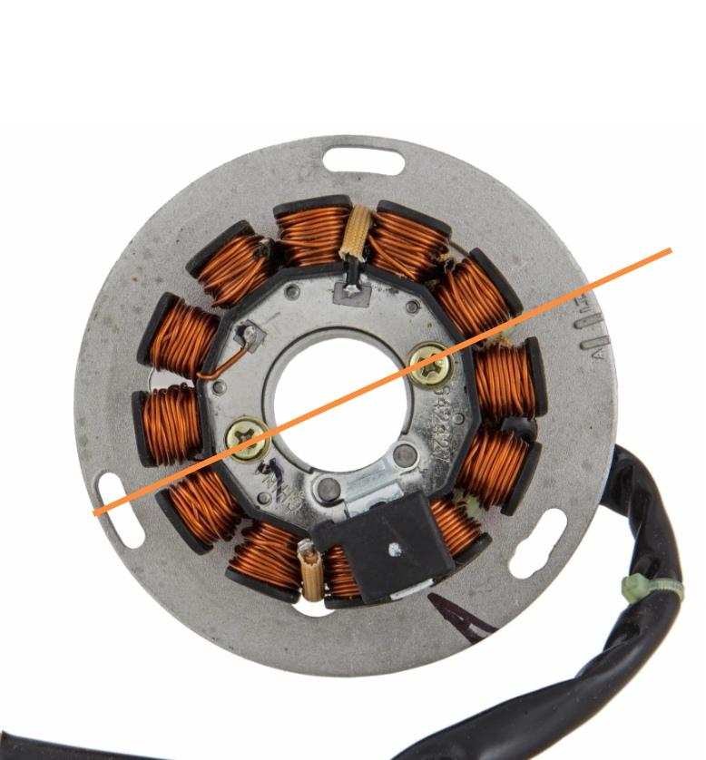

Neborkia Inviato 30 Giugno 2024 Autore Segnala Inviato 30 Giugno 2024 (modificato) 1 ora fa, DoubleG ha scritto: Ciao. La tacca vale per lo statore originale, la tua non è una accensione originale. È ad anticipo variabile? Ciao, grazie per la risposta! Come non è originale?? 😳😳😳 Da cosa si capisce? Io non credo ci abbia mai messo le mani qualcuno sull’accensione 😱 A me sembra uguale a questa che è specifica per il modello Euro 3: https://www.sip-scootershop.com/it/product/statore-piaggio-642427_64242700?usrc=Accensione Mi sembra strano che però non corrispondano le tacche con la stroboscopica, forse devo usare il metodo manuale per misurare l’anticipo con il bloccapistone e verificare a quanti gradi sono. Modificato 30 Giugno 2024 da Neborkia Cita
Dart Inviato 30 Giugno 2024 Segnala Inviato 30 Giugno 2024 1 ora fa, Neborkia ha scritto: Mi sembra strano che però non corrispondano le tacche con la stroboscopica, forse devo usare il metodo manuale per misurare l’anticipo con il bloccapistone e verificare a quanti gradi sono. Si, decisamente, perché, non so se è la foto, ma le tacche, sui tuo statore e su uno a caso preso in rete, ma ne ho controllato anche un altro, non mi paiono nella stessa posizione. Cita

Neborkia Inviato 10 Luglio 2024 Autore Segnala Inviato 10 Luglio 2024 (modificato) Il 30/6/2024 at 19:05, DoubleG ha scritto: A meno che la tua strobo non sia farlocca. Ciao, mi sono fatto prestare la strobo di un collega.. ha confermato la lettura della mia. Ora non mi resta che costruirmi il disco graduato e verificare anche con i riferimenti ricavati con il metodo del bloccapistone. Altrimenti temo di avere un problema o allo statore o alla centralina. Vi aggiorno. Modificato 10 Luglio 2024 da Neborkia Cita
DoubleG Inviato 10 Luglio 2024 Segnala Inviato 10 Luglio 2024 Grazie per l'aggiornamento, ma con 38° avresti già grippato alla grande. È impossibile che un motore possa girare, e per giunta bene come dici, con un anticipo oltre il doppio di ciò che dovrebbe avere! Scalderebbe tantissimo ed avresti delle detonazioni pazzesche, e rinculi sulla pedalina di avviamento. Mi dici il codice del volano? 1 Cita
Neborkia Inviato 10 Luglio 2024 Autore Segnala Inviato 10 Luglio 2024 (modificato) 7 ore fa, DoubleG ha scritto: Grazie per l'aggiornamento, ma con 38° avresti già grippato alla grande. È impossibile che un motore possa girare, e per giunta bene come dici, con un anticipo oltre il doppio di ciò che dovrebbe avere! Scalderebbe tantissimo ed avresti delle detonazioni pazzesche, e rinculi sulla pedalina di avviamento. Mi dici il codice del volano? Il codice del volano è 642426 Ho fatto la prova con il disco graduato.. anticipo a 18 gradi precisi. A questo punto mi sa che è l’albero cinese.. andrò a chiedere informazioni al meccanico che me l’ha montato. Non credo sia il coprivolano originale ad avere le tacche non corrette. Modificato 10 Luglio 2024 da Neborkia Cita
